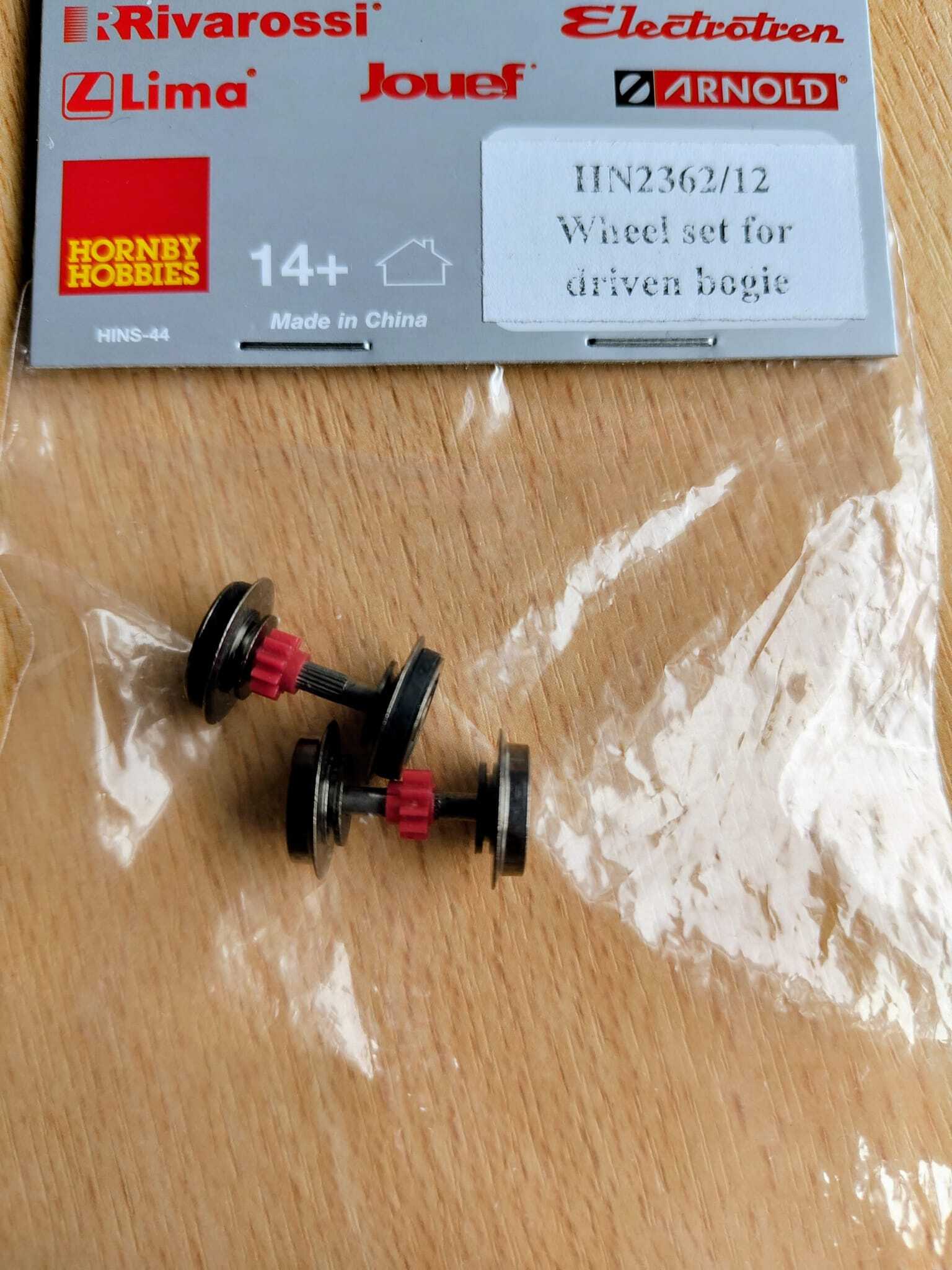

Maar de Electrotren 1300 is denk ik een ander verhaal, ik heb er zelf twee exemplaren van, en heb zelf nog geen problemen, maar dit zijn bijna zeker wel gescheurde of gebroken tandwieltjes in de aandrijving. Er zijn volgens mij ook diverse postings over op het forum en bijna in alle gevallen tandwielproblemen, dus geen vliegwiel. Volgens mij zijn deze tandwieltjes nog wel los te bestellen. Ik zal eens kijken of ik de bestelnummers nog kan vinden, want ik weet bijna zeker dat dit het probleem is.

Mijn 1300 elctrotren rijdt ratelend over de baan. Volgens Ronald A. zouden dit gescheurde of gebroken tandwieltjes in de aandrijving kunnen zijn en is het geen vliegwiel probleem. Deze tandwieltjes zouden nog los te bestellen zijn. Wie verkoopt deze en wat is het bestelnummer?

Zie
https://forum.beneluxspoor.net/index.php?topic=114088.0
, begin dit jaar is een grote actie geweest voor nabestellen.

Ik zou deze Rivarossi tandwieltjes niet los bestellen, heb er zelfs nog nieuwe liggen die in het zakje al gescheurd zijn.
Bovenstaande oplossing zoals Gertjan aangeeft lijkt mij beter dan de originele tandwielen
