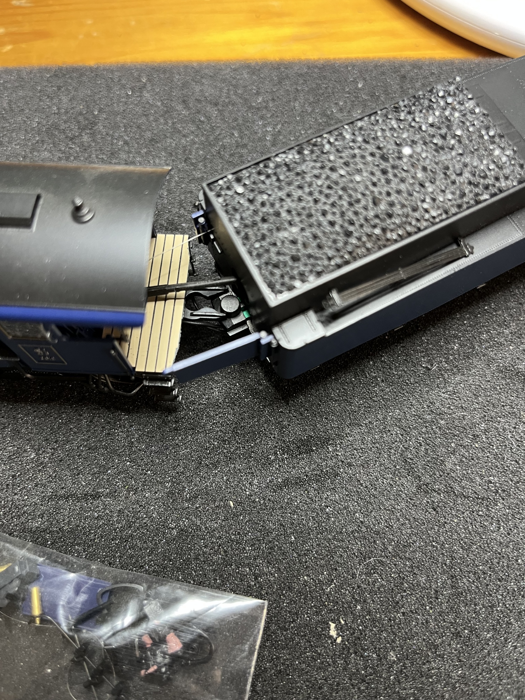

Loc - tenderverbindin Roco S3/6
09 December 2025, 13:35:42 »
Bij het uit de piepschuimverpakking halen is de verbinding tussen loc en tender losgekomen.
Hoe zorg ik ervoor om de verbinding zonder schade te herstellen. Ik ben een beetje huiverig om om teveel druk uit te oefenen omdat het spul nogal fragiel is. Bij het vastpakken alleen zijn er al onderdelen van de loc gevallen…
Tomasso
Berichten: 6060
Re: Loc - tenderverbindin Roco S3/6
09 December 2025, 15:17:36 »
Is een kliksysteem, gewoon aanduwen, maar let op, je cardanas wel eerst even weer terug in het gat doen.
Verstuurd vanaf mijn SM-S928B met Tapatalk
Spoor 0 adept
008200
Berichten: 926
09 December 2025, 15:21:05 »
https://www.roco.cc/static/frontend/Casisoft/Roco/de_DE/doc/ET/1/DE/63371_10344.pdf
Je moet erop letten dat de je gedeelde ("uitschuifbare", nummer 19 en 10) cardanas goed hebt uitgelijnd,
waarbij de twee uiteinden goed in de betreffende "meenemers" (5 aan de motorzijde) vallen,
voor je de nu nog losse koppeling weer in elkaar kunt klikken
Voor wat betreft de kleine uitstekende onderdeeltjes kun je overwegen om die met wat Mikro Kristal-Clear
vast te lijmen: droogt transparant op en is altijd wel weer los te krijgen.
Dit voorkomt dat je loc tijdens ritten langzaam maar zeker die onderdeeltjes verspreidt over de baan....
Succes
François
Robert uut Salland
Berichten: 472
09 December 2025, 16:23:03 »
Het is gelukt! En dat zonder schade. Mooi.
Dank!

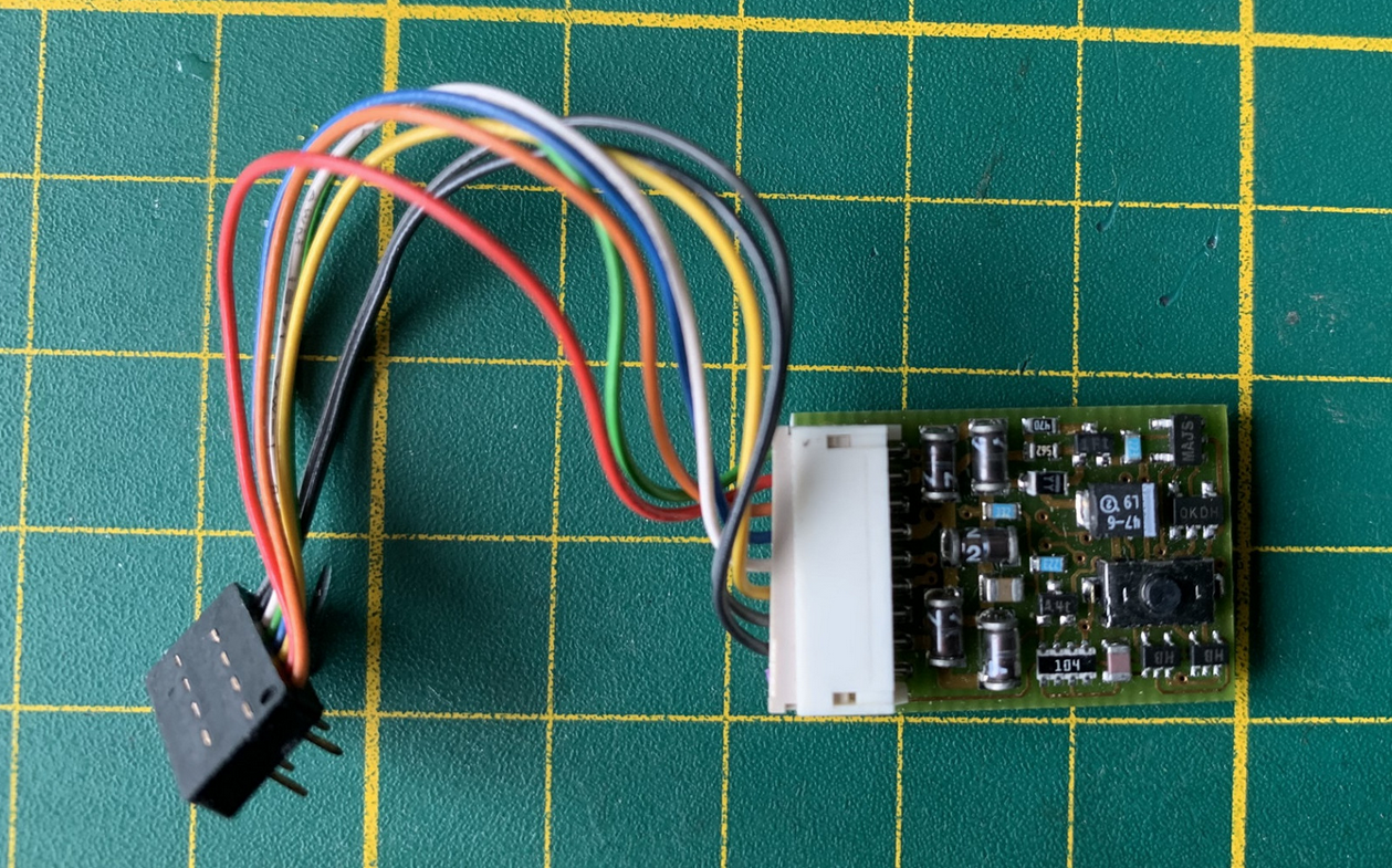

Ik zie je vraag op het buurforum over de decoder in je lok. Het is een oude Motorola decoder van Lenz LE930.
https://www.manualslib.de/manual/392224/Lenz-Digital-Plus-Le930.html#manual
Knopje drukken om te programmeren maar ik denk niet dat dat gaat lukken met je MS2.

Dank, Ben.
Ik vrees dat ik er een meer moderne decoder in moet gaan (laten) zetten. Ben er niet zo blij mee, want het locje is zo verschrikkelijk teer.

Je kan de kolenopbouw er zo vanaf klikken om de decoder in te prikken.
Niet zo spannend.
Heb het hele ding gepimpt, ze kan best wat hebben

Kijk hier, mogelijk helpt dat.
https://gertvanvoorst.nl/treinproject_roco_3601.html
