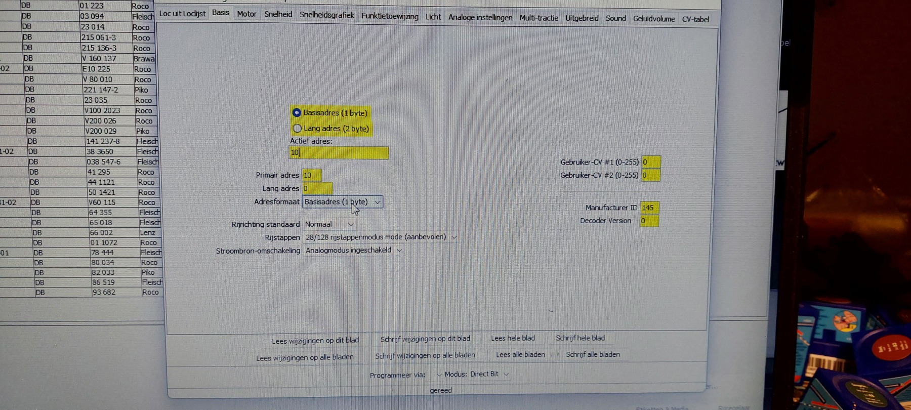

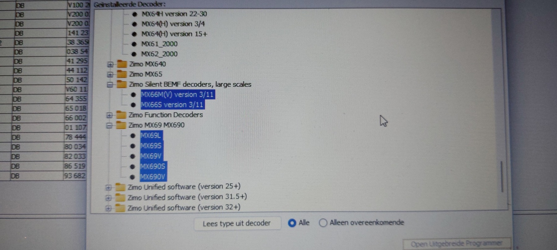

Op de beurs in Leuven heb ik een Zimo MN330P22 Plux 22 decoder aangeschaft en deze in de BR10 gestopt, geprogrammeerd en de loc reed probleemloos. Ook op de beurs in Dorsten had ik geen problemen met de loc totdat op de afgelopen beurs in Gangelt de loc niet meer reed en reageerde. Thuis gekomen de loc aan de Sprog 3 gehangen en de decoder opnieuw uitgelezen en dit is wat ik krijg:
Hierna de rijregelaar aangeklikt en geopend maar de loc blijft stil staan. Wat gaat er fout en wie heeft hier een oplossing voor?
Grt, Ronald.

« Reactie #2 Gepost op: 08 December 2025, 19:22:50 »
Ik heb in het veld van de 2e foto bij "Gebruiker-Cv #1(0-255)" 10 ingevuld.

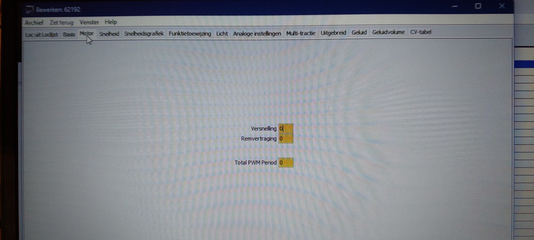

Nu staat er in het tabblad "motor" de volgende waardes:
Versnelling       0
Remvertraging 0
Total PWM Period  0

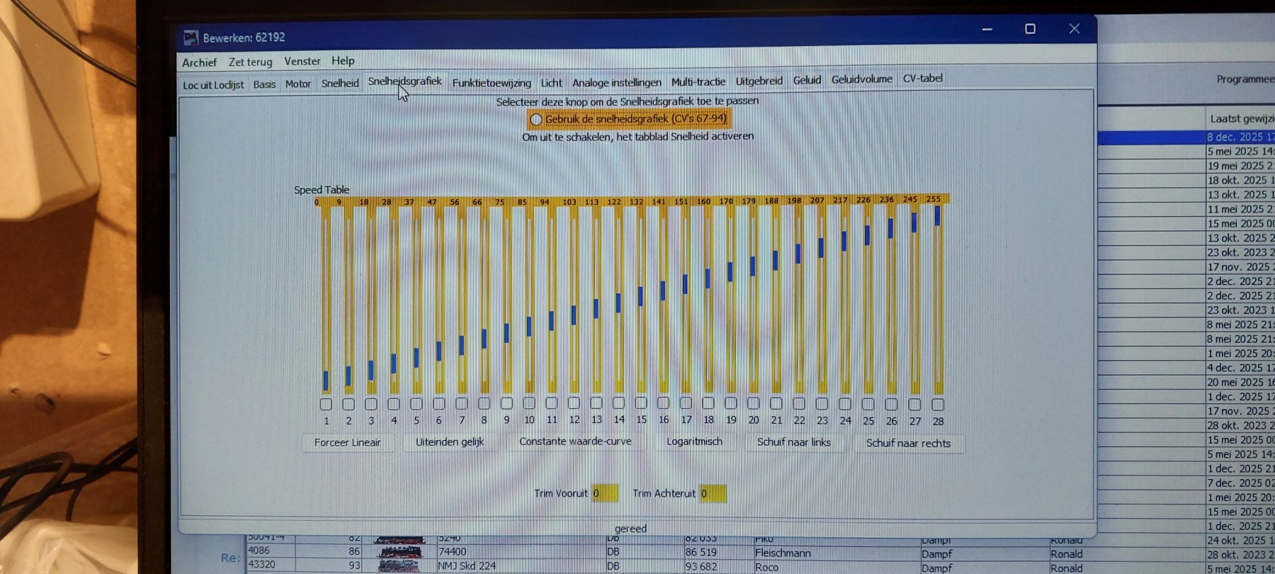

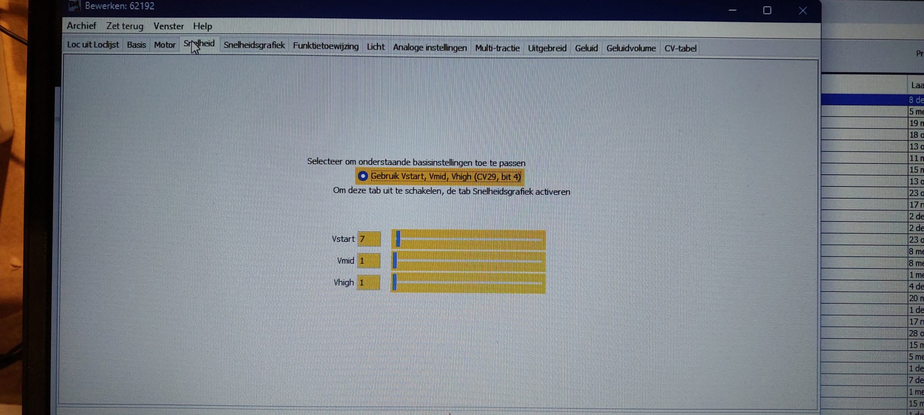

In het tabblad "Snelheid" staan de volgende waardes:
Vstart 7
Vmid   1
Vhigh  1
Hier is volgens mij ook iets aan de hand, waar normaliter bij andere decoders die ik ingebouwd heb de waardes waren ingevuld ontbreken hier deze waardes terwijl die wel bij de inbouw aanwezig waren want anders had de loc ook in Leuven niet gereden.

« Reactie #4 Gepost op: 08 December 2025, 20:08:18 »
Vstart 7
Vmid   1
Vhigh  1
Dit zijn default waarden, niets mis mee.

« Reactie #5 Gepost op: 08 December 2025, 21:05:22 »
je moet bij venster "actief adres"  de waarde 10 wegschrijven. (schrijf hele blad)
vr. groet,  Hans
Die had ik daar al ingevuld.
De lok uit de lijst verwijderd en opnieuw aangemeld. Actief adres 10 en daarna alle bladen geschreven. Licht voor en achter doet het maar rijden ho maar. Ik weet het even niet meer, wie wel?
