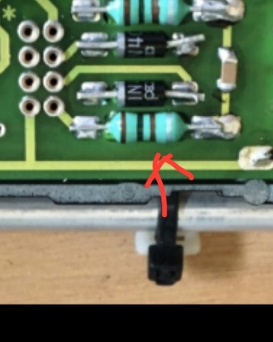

Zie onderstaande foto van een Roco planting voor digitaal bedrijf , waar dient dit voor en kan ik deze vervangen ? Zo ja wat is de waarde hiervan?

Dat zijn spoeltjes als onderdeel van de motorontstoring. De kleurcodering bruin zwart bruin betekent een waarde van 100 μH (microhenry).
Waarom wil je het spoeltje vervangen?
Bij digitaal bedrijf kan je ook zonder. Moet je wel een draadbrug leggen. Anders werkt de motor niet.
