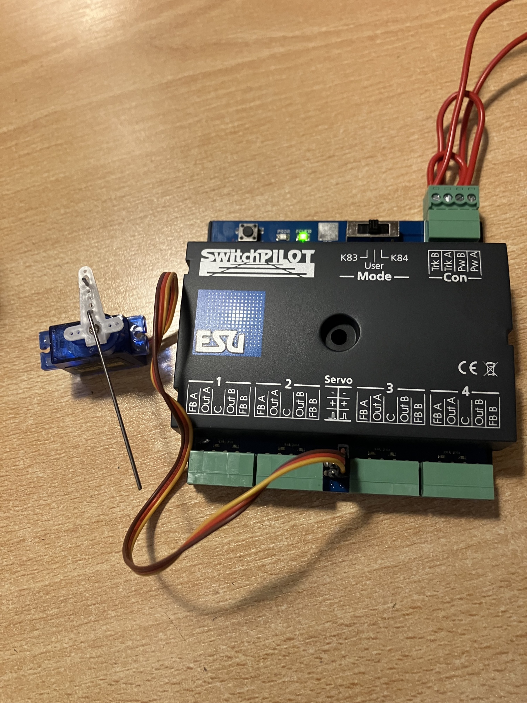

Goedenavond,
Ik ben sinds kort in bezit van een Esu 51820 SwitchPilot v2.
Die wil ik eigenlijk voorlopig gaan gebruiken voor testen en uitproberen van servo’s.
Maar het lukt me niet om een servo in beweging te krijgen. Al gezocht op internet naar een duidelijke handleiding, maar kan alleen wat vinden van de nieuwere types. Heb het aangesloten op een z21 met multimaus. De andere uitgangen zijn wel heel eenvoudig te programmeren.
Ik zie waarschijnlijk iets over het hoofd maar wat.
Iemand een idee?
Groet Johan Westhoeve.

Handleiding:    Stek de kabel van de servo eenvoudig in de overeenkomstige aansluitpins van de SwitchPilot (Servo). De
impulsuitgang is normaal de witte of oranje draad.
Kleuren komen in ieder geval niet overeen met de foto.    Zit de stekker/aansluitdraden wel goed ?
En verder:  Multimaus en z21 werken met een verspringing van 4.  Hier misschien ook verspringen noodzakelijk ?  Dus 1 wordt 5 ?   Oftewel:  als je met de MM adres 1 wil doen bewegen dient het adres voor de servo 5 te zijn   ???

Geen idee wat je gedaan hebt. In principe moet je deze module programmeren. Dat kan alleen wanneer je op de uitgang 1, een weerstand van 180 Ohm aansluit. Als je deze SP vervolgens een adres geeft met de waarde 1, dan hebben de uitgangen 1 t/m 4 de waarden 1,2,3,4, en de servo's 5 en 6. Gebruik je een hoger adres (CV 1), dan veranderen de waarden. Een CV met de waarde 5 geeft dan de volgende reeks, 17,18,19,20 en de servo's 21 en 22. Tijdens het programmeren de servo's niet aansluiten, kan de servo's beschadigen! Zelf gebruik ik voor het programmeren de ECoS. Daarna kun je de servo's inregelen met de drukknoppen op de SP.

Deze zal inderdaad geprogrammeerd moeten worden, maar is blijkbaar niet heel eenvoudig. Althans voor mij niet dan.
Het lijkt me niet dat ik ergens iets van weerstand moet gaan aansluiten.
Inmiddels heb ik het even voor elkaar gekregen om bewegen in de servo’s te krijgen.
Alleen nadat ik de programeerknop indrukte was ik dat weer kwijt.
Maar begrijp nu dat, als je de wissel uitgangen op 5 programmeerd, dat de servo uitgangen dan op 1 en 2 komen. Dus dat gaat goed. Nu nog de instellingen van de servo zien te vinden.
???   Waar haal je dat vandaan    ???
Er staat toch duidelijk:  als je de SP op 1 programmeert (je geeft de SwitchPilot een nummer, NIET de uitgangen) dan hebben de 2 servo's de nummers 5 en 6.

Tja, waar ik dat vandaan haal. Door te proberen. En zoals jij het beschrijft heb ik op uitgang 5 en 6 niets. En dit blijkt bij deze zo te werken.
Betreft overigens wel de v2.0. Daar zit maar 1 druk knopje op. Zie in de beschrijving dat er voornamelijk een iets ander type wordt behandeld. Daar kun je de servo met het + en - druk knopje instellen.

Jammer, dat je de handleiding niet hebt, deze is heel duidelijk in de beschrijving hoe je het adres toewijst aan de servo-uitgang en vervolgens de posities van de servo's kunt instellen. Iets zo maar proberen geeft alleen maar frustraties. Vaak ga je uit van de gedachte zoals jij denkt dat het werkt. De fabrikant schrijft niet voor niets een handleiding ;D Kortom, "Read the f** ....g manual". En ja, ik heb deze handleiding en het werkt! Succes.

Bedankt, heb de handleiding gevonden. Zal hem goed gaan lezen :angel:
