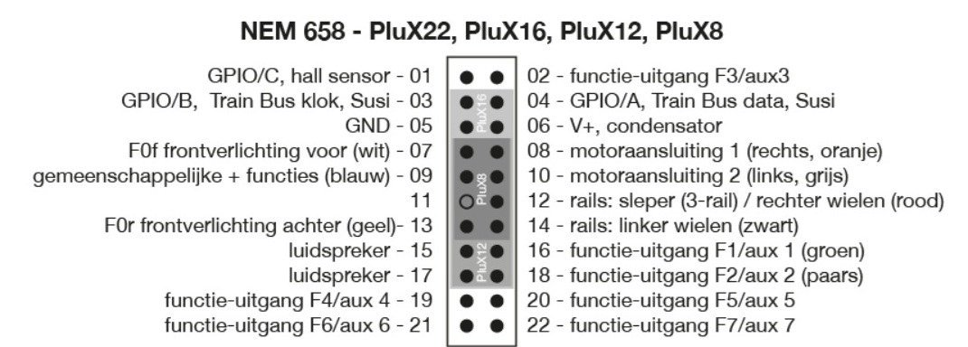

Ik heb voor een Roco lok een plux 16 decoder nodig.
Esu werkt alleen met adapter en is dus misschien te “dik/hoog”
Welk alternatief adviseren jullie (evt met artikelnummer)?

er zijn best esu plux16 decoders hoor en zlefs een plux22 zou er mss in passen als er breedte genoeg is

gewoon de plux22 nemen en de plux16 is de micro uitvoering en de maten staan erbij dus ff meten is weten
Je kunt de Esu PluX22 nemen en dan 6 pinnen wegknippen: de bovenste 2 en de onderste 4.
