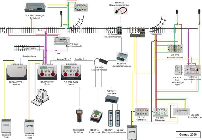

Als ik stuurmodule Viessmann 5224 via de signalbus wil aansluiten moet ik dan de s88-aansluiting van de Twin-Center gebruiken? Oftewel is s88 hetzelfde als signalbus?
NERGENS in de handleiding wordt er gesproken over de S88 aansluiting. Dus hoe je die er nu ineens bij wil betrekken, is mij een volkomen raadsel.
En om direct een antwoord te geven op je vraag De S88 is GEEN signaal bus, en heeft met deze stuurmodule niets te maken.
Bij mijn weten ben je toch bezig je baan te automatiseren via Koploper, wat wil je dan en wat moet je dan met deze stuurmodule?
Mvg
Wim.
« Laatst bewerkt op: 11 June 2008, 22:09:48 door Wim Ros »

Ik ben aan het kijken welke zaken ik nodig heb voor het automatiseren van mijn modelbaan. Er staan nog geen werkende seinpalen.
Ik ben nu grafisch alle mogelijke onderdelen aan het tekenen in Visio, waarbij ik de optie wil houden om wissels nog handmatig te schakelen.
Ik heb een afbeelding bijgevoegd met al mijn opties. Het enige wat ik nu heb is een twin-center en wissels/ontkoppelrails die ik schakel met Viessmann 5549/5547. Oh ja, en ik kan wel al loks laten rijden op mijn PC met Koploper. Ik wil dus gaan uitbreiden en heb alles op een rij gezet. Nu ga ik kiezen welke elementen ik ga aanschaffen.

Re: s88 = signalbus?
« Reactie #4 Gepost op: 11 June 2008, 23:13:25 »
Ik weet niet wat je allemaal bij elkaar aan het slepen bent maar dat heb je dus absoluut niet nodig.
Wat je nodig hebt is terug/bezetmelding, lokdecoders, en wisseldecoders.
Voor het aansturen van de verlichting van je seinen, dus het seinbeeld, heb je seindecoders nodig van het seinbeeld (land) wat je uit wil beelden.
(LDT) heeft daar bijvoorbeeld speciale decoders voor.
Bij computersturing is het seinenstelsel alleen visueel, en wordt de treinenloop daar niet rechtstreeks door beinvloed, de beinvloeding wordt door de besturingssoftware geregeld.

Het is ook niet de bedoeling ALLES aan te schaffen. Ik heb allerlei mogelijkheden eens op een rij gezet (oftewel getekend).
Aangezien ik de Twin-Center heb ik die uitbreidingen er ook maar eens bijgezet.
Waarschijnlijk ga ik alleen de terugmelddecoders en functiedecoders (waarbij de handmatige wisselschakelaars wil behouden) aanschaffen. In plaats van Viessmann kan nog mogelijk een ander merk komen. In elk geval geen Fleischmann functiedecoder (die is veel te duur).

Nogmaals voor de duidelijkheid: de tekening geeft aan wat er allemaal mogelijk is en hoe het aangesloten moet worden. Dus ter oriëntatie en het is geen ontwerp voor mijn besturing. Het gaat er mij om een keuze uit deze mogelijkheden te maken.

Gamau, maar dan is je plaatje verre van compleet, je vergeet de allergemakkelijkste en de beste aansluiting die er is op je Twin-Center, namelijk het LocoNet.
