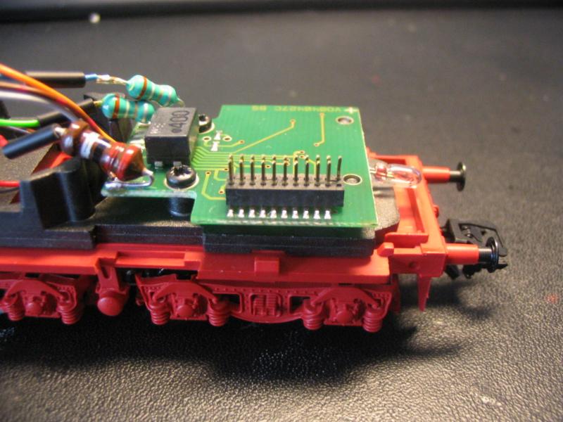

Anderhalve week terug heb ik een Marklin 37955-02 gekocht bij Wentink Occasions in Doornenburg. Ik dacht dat deze lok voorzien zou zijn van een 60901 decoder. Dat maakte ik op uit het 'fx' tekentje op de Marklin site, dat het om een uitloopmodel zou gaan en dat het model een 37xxx catalogusnummer heeft. Maar de lok blijkt voorzien te zijn van een hobbydecoder die door Systems automatisch herkent wordt en ook nog in te stellen is via een Control Unit 6021. De rijeigenschappen zijn wel voldoende, maar ik zou toch graag een 60901 decoder in de lok willen.
Er staat maar 1 ding in de weg om dat te doen en dat is de verlichting in de tender. De verlichting in de tender zit direct op de printplaat vast. Geen geisoleerde lampenhouder of iets dergelijks. Als ik het oude binnenwerk dan vervang voor een 60901 decoder is er geen mogelijkheid om de verlichting voor in d etender vast te zetten. En het is natuurlijk niet fraai om de verlichting in de tender op te geven....

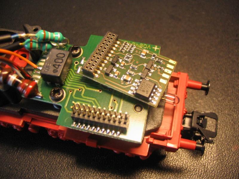

Nu heb ik rustig de boel zitten bekijken en ontdekt dat de decoder erin 'geprikt' zit op een andere printplaat. Is dit dan volgens het NEM principe?
Als dat zo zou zijn dan zijn er namelijk 2 oplossingen. Ik kan ervoor kiezen om er een andere betere decoder (van Esu ofzo) in te prikken en mooi in te stellen en daarmee rijdt de 003 heel mooi. Ik heb dan geen soldeerwerk en dat bespaart heel wat moeite.
Ik kan ook kijken welke functie elk pinnetje heeft en zo de draden van een 60901 decoder aan de pinnetjes vast solderen waar eerst de hobbydecoder op geprikt zat. Een beetje omslachtig, maar dan heb ik wel de mooie rijeigenschappen van zo'n 60901 decoder.
Wat kan wel en wat kan niet? Wie heeft een overzichtje van de functies van de pinnetjes waar de hobby decoder op vast zit?
Met elk commentaar ben ik geholpen. Ik ben benieuwd!

Fotootje is wel handig ja.
Tegenwoordig gebruikt Märklin 21-polige decoderstekkers en onder catalogusnumer 51624 heeft ESU een LP3 die daar zonder meer is in te prikken.

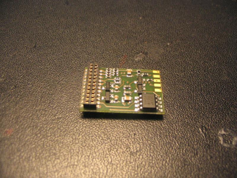

Even kijken of er een stekker in zit en zo ja welke. Hieronder een foto van de decoder. Kan je vergelijken.

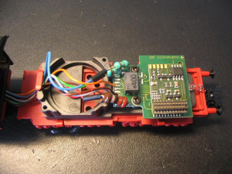

Het binnenwerk in de tender van de Marklin 37955-02
De verlichting zit direct vast op een printplaat
De decoder los van de pennetjes
De pennetjes waar de decoder op gedrukt wordt
De hobby FX decoder

Ja dus.
Kan gewoon een ESU 51624 in.
