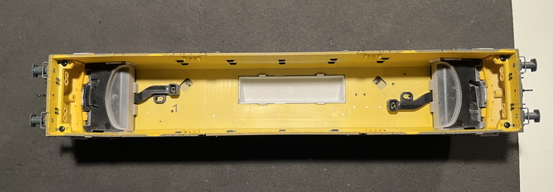

Hallo allemaal,
Onlangs zelf ook trotse eigenaar van een
Roco 1753 (nieuwe generatie)
. Bijzonder fraai dat de panto's niet meer vastzitten met een grote schroef tussen de pootjes. Maar hoe dan wel? Als ik de
panto als los onderdeel
bekijk zijn er pootjes, die in het dak vastzitten. Maar hoe? Zitten er schroefjes in die drie pootjes? Iemand die dit weet?
Ik heb de loc geopend, maar binnenin zie je het niet direct:
Nu zou ik kunnen uitzoeken hoe ik het dak loskrijg van de bak en dan zie ik waarschijnlijk daar hoe de panto's bevestigd zijn in het dak, maar met het oog op beschadigingen gaat me dat wat te ver. Er is geen noodzaak hiervoor, ik ben enkel benieuwd hoe Roco dit opgelost heeft. Dus iemand enig idee?
Laatst bewerkt op: 22 November 2025, 11:07:23 door System-M

Waarschijnlijk met de 3 schroefjes:
PT-Schraube M1,5x5 mm
art. nr. 108137 3 stuks
Adieu
Menno
Berichten: 3486
Re: Roco 1753 (nieuw generatie) bevestiging panto's
22 November 2025, 16:49:36 »
Dat lijkt me sterk, want waar het schroefdraad voor die schroefjes moet zitten is me een raadsel: bij 1,5 mm schroefdraad heb je toch minstens 2 millimeter vlees nodig om er wat van te maken.
Mijn gok, bij het zien van de pantograaf: ronde gaten in het dak, waar de vierkante pennetjes van de pantograaf klemvast in gedrukt worden.

De stroomafnemer zit
niet
vast met schroeven. Hij zit geklemd in die 3 buisjes. Mocht je m ooit moeten wisselen: rustig eruit trekken en vergeet de isolatoren niet te wisselen. Let op: alleen wisselen als het écht moet want de kans dat er iets breekt is groot. Heb ik er ervaring mee? Ja ik heb bij 1 van mijn 1600’en de stroomafnemer moeten wisselen

Bedankt voor de info!
En ik laat ze inderdaad maar even met rust op dit moment
