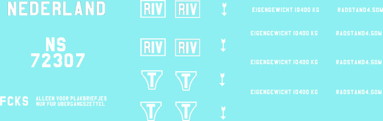

Berichten: 7527
Re: Gezocht decals wit op transparant
18 November 2025, 22:06:12 »
Als je precies aangeeft, welke tekst en welke maten, dan kan je een bestand terugkrijgen.
Recent stukje decals.
