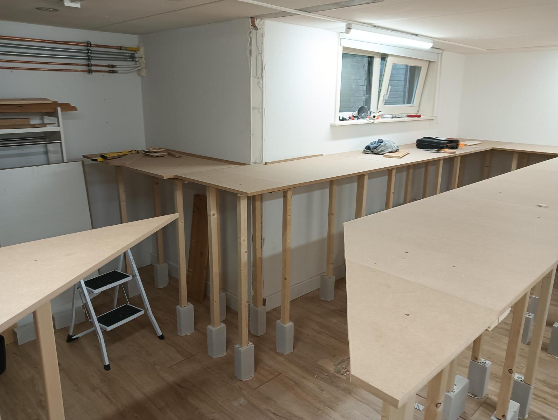

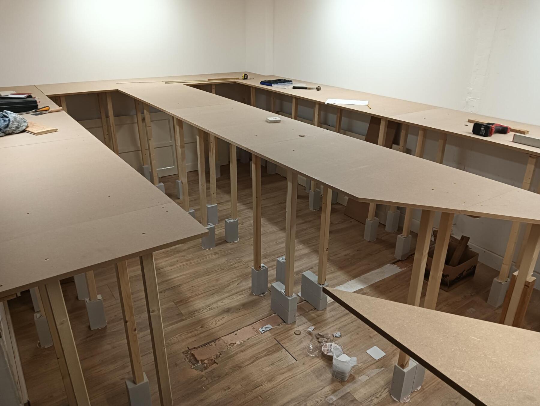

Zo. Ik had van een groot stuk karton 70 x 122cm uitgesneden om te proberen deze zonder te vouwen (het zou valsspelen zijn) langs de trap richting de kelder te krijgen. Dat bleek meer dan ruim te passen, dus kon bij de houthandel een bestelling platen worden gedaan op basis van de 4-1 hier geplaatste tekening. Die werd keurig thuis afgeleverd, en samen met andere nodige materialen kon worden begonnen met de montage. Ik had voor de poten een mal gemaakt die in de hoek van een plaat kon worden gelegd, zo kwamen alle poten op gelijke afstand uit de hoek te staan.
Mijn echtgenote en ik hadden binnen relatief korte tijd het deel rondom de buitenmuren staan, mijn broer en ik hebben het vervolg opgepakt. Dat betekende het met elkaar verbinden van de losse delen, het maken van de middenpoot en het waterpas maken van het geheel.
Net als goede raad is hout ook duur, dus ik had van het vorige huis het nodige aan losse stukken meegenomen waarmee nu de losse platen aan elkaar verbonden konden worden.

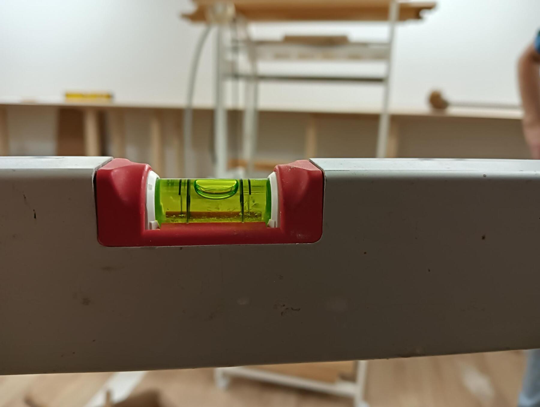

Gewapend met plaatjes dun hout, een paar pakken bierviltjes die ik had gescoord en vooral de waterpas met de klok mee van bruggenhoofd tot bruggenhoofd, en dit was het resultaat:
Dat was ruim voldoende, in ieder geval ook om de fles los te trekken wat we dan ook maar gedaan hebben.

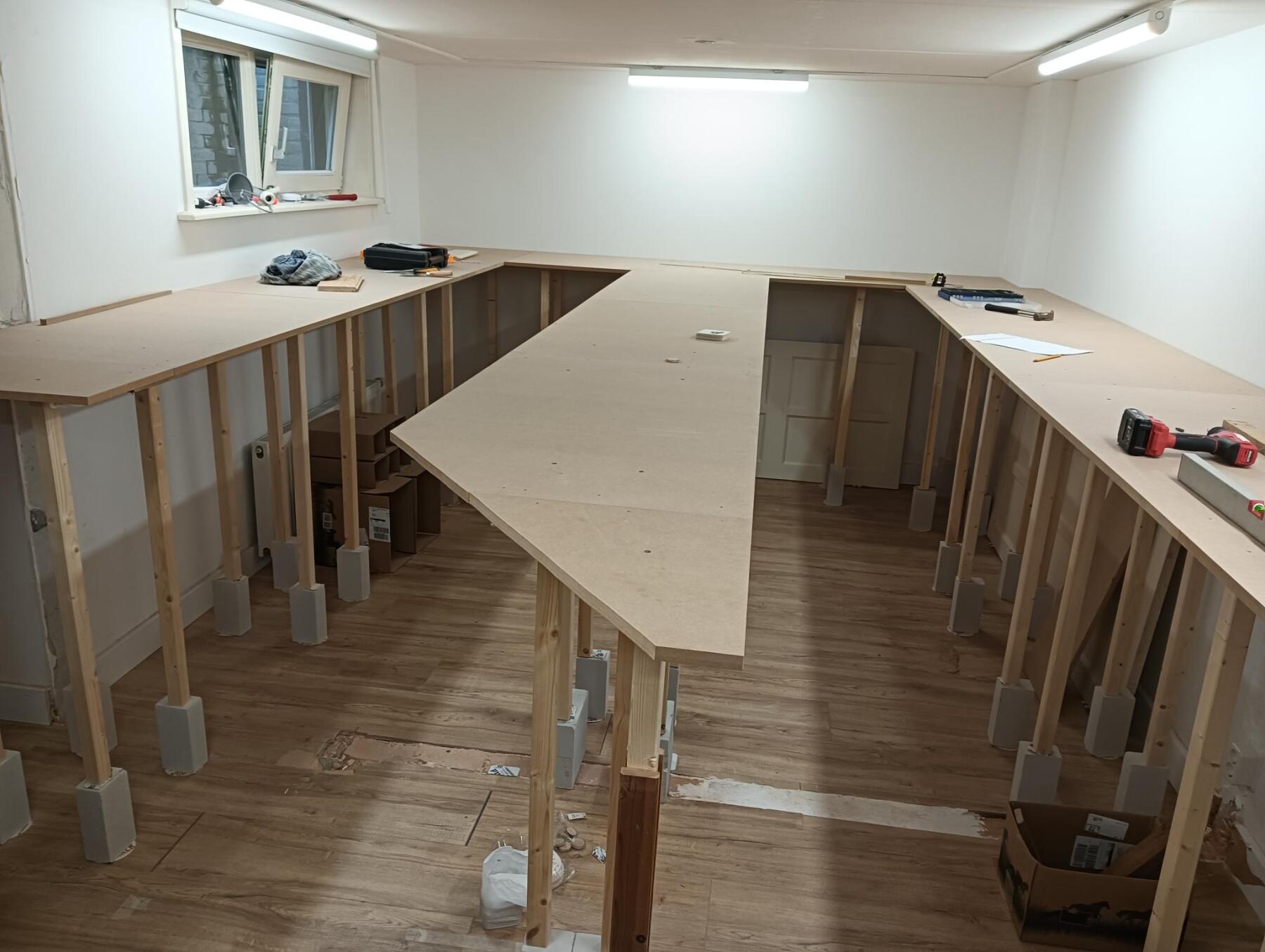

Na het maken van de middenpoot en wat opruimwerk werd het tijd voor foto's:
De gevaarlijk ogende scherpe punt zal later niet meer zichtbaar zijn, hier komen de spoorbruggen op te rusten. Verder zal de oplettende kijker iets bijzonders opmerken aan de poten. Dit was niet het originele plan natuurlijk, dat waren poten van afgerond 110 centimeter en dat zijn deze niet.
Die 110 kwam voor uit het feit dat de bouwmarkt (geen houthandel) bundels van 6 balken van 330 verkocht. Nu had ik 76 poten berekend, en met 18 uit een bundel te halen poten had ik 4 bundels en 2 losse balken op een kar geladen en daarmee naar de zagerij gemanoeuvreerd, een grote stelling met emmers latex vermijdend, ik kijk ook wel eens slechte films.  Bij de zagerij was de mevrouw van dienst de stelling aangedaan dat hun zaagmachine 4,4 dikte niet aankon, terwijl ik toch eerder dikkere zaken had laten zagen. Nu kun je lang gaan discussiëren, ik had plannen in de kelder dus naar een andere bouwmarkt getogen. Zagen op die dikte was (natuurlijk) geen enkel probleem, alleen bundels van 330 hadden ze niet, wel 300. Daarmee zouden de poten iets minder dan een meter zijn, wat ik toen niet als problematisch ervoer. Dat werd thuis wel anders, het is simpelweg gewoon te laag en ja, dat had ik ook wel eerder kunnen weten.
Nu was het ook met korting best wel een redelijk bedrag, het was ook niet te ruilen en ecologisch totaal niet verantwoord voor de vuurkorf. Daarom de zichtbare stenen, het was ook dit sjouwwerk waard. Je kunt stellen dat het fragiel oogt, dat valt erg mee. De ruimtes tussen de poten bieden plek voor, niet geheel toevallig, smalle en bredere ladenkasten. De boel wordt volgebouwd vanaf grondniveau.
