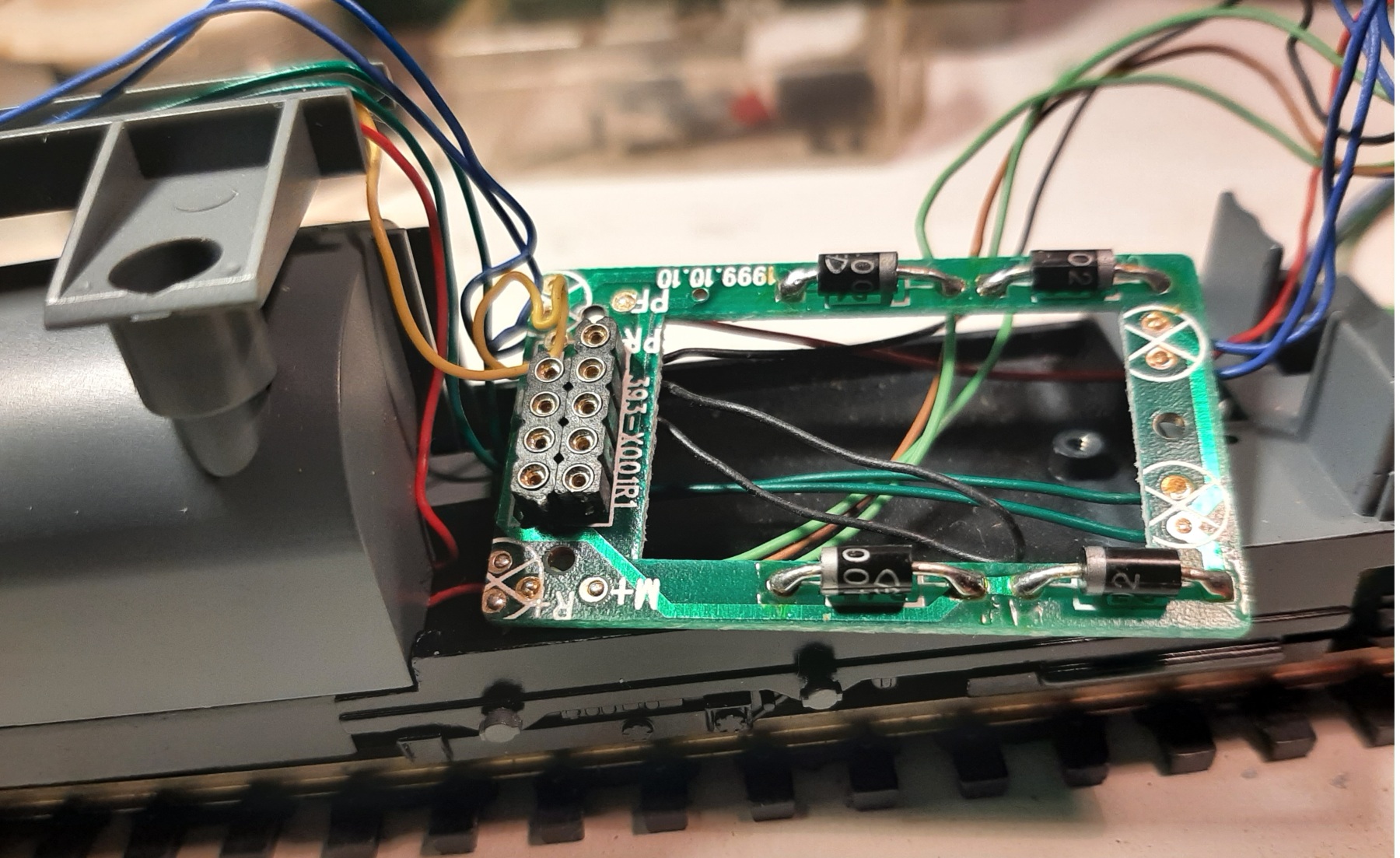

Ik kreeg van iemand een Rode driedelige Brawa Talent, een model van een dieseltreinstel om te verlichten en bevolken met figuurtjes.
De trein is al digitaal met een wat oudere Esu decoder mét een groene draad. Die wil ik gaan gebruiken voor de binnenverlichting.
De trein is voorzien van een 7 ( en bij de 2e koppeling 6-) polige doorgaande treinleiding ( zwart, bruin, groen, groen, blauw, blauw rood).
Met wat puzzelen blijkt de een na laatste blauwe draad een doorgaande + van de blauwe decoderdraad.
De
r
ode is de
r
echterrail en de bruine de linkerrail.
Een verbinding met de groenedecoder-draad zie ik er echter niet bij.
Wel zijn de groene draden verbonden met minuscule soldeerpunten in een rond omcirkeld patroon op de printplaat.
Er zijn drie lichtplatines te koop bij Brawa ( onderdeel 2208) maar hoe je die aansluit kan ik niet vinden.
Ook you-tube maakt me niet wijzer. En er is nog een 9e decoderaansluiting???
Wie weet hoe een en ander wél valt aan te sluiten.....
Ik wil stukken ledstrips met een 1,5k weerstand gebruiken om de ledstrips aan te sturen via de groene draad.....
