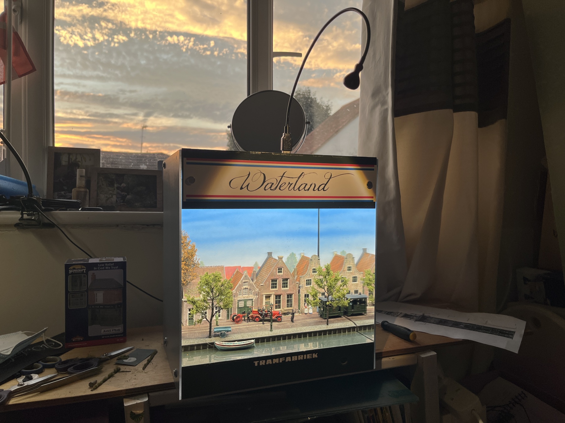

Verlichting aan de voorzijde is al vaker besproken. Dat expositie-expert en vriend Halma dat onzin vindt, is voor andere hopelijk niet de overtuiging om het ook niet te doen. Je merkt het wellicht niet meteen als je naar een modelbaan kijkt, maar als je een foto maakt van wat dan ook op de voorgrond staat, wordt het allemaal erg donker. Je hoeft het niet met een uitstekende luifel te doen. Ik heb USB sockets (Google zegt dat dat stopconcact in het NLs is??) in de bovenkant van mijn modules geplaatst en een goedkoop en flex USB lampje van IKEA er in gedrukt. Middels een klein converterbordje van Ali tap ik de 12V voeding naar de LED verlichting van de baan af en vorm deze om tot 5V, zodat ik geen extra voeding nodig heb voor de lampjes. Het licht niet alleen de voorkant van de baan uit, maar ook de titel van de baan (boven) en mijn logo (onder). Simpel te installeren en je hoeft er je baan niet voor om te bouwen.
