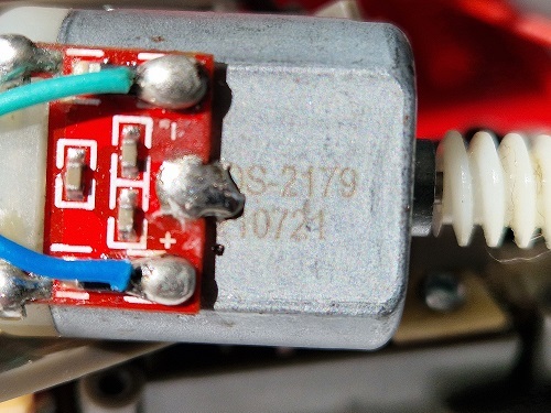

Spoorgenoten,
Ik heb van mijn kleinzoon van 6 jaar zijn speelgoedtrein gekregen met de opmerking:  Hij rijdt niet meer!
Het betreft hier dus zo'n speelgoed ding op baterijen en een losse afstandsbediening met 3 snelheid stappen.
Ik heb geconstateerd dat de oplaadbare batterijen voldoende zijn opgeladen, de afstandsbediening het goed doet, de tandwieltjes heel zijn, maar dat het motortje bij stap 1 en 2 bromt en pas bij stap 3 begint rond te draaien. Hierna is het dan wel mogelijk op de snelheid te verlagen naar stap 2 en 1.
Vervolgens heb ik het motortje deels uit de loc gehaald, zodat er geen weerstand is van de tandwieltjes. Maar ook dan gebeurt er weinig bij stap 1 en 2.
Mijn vragen:
1. Heeft iemand het idee wat het probleem zijn en hoe op te lossen?
2. Moet ik, rekening houdend met zijn leeftijd, de set in de kliko gooien en een echte startset voor hem kopen?
Bijgaand enkele foto's van het motortje:
groet,
Hans

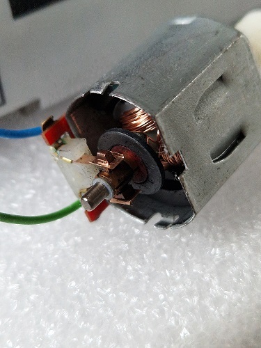

ter aanvulling nog een foto van de motor, waarbij de binnenkant ook is te zien.
groet,
Hans

  • Berichten: 245
Re: Marklin My world, motor heeft kuren
« Reactie #3 Gepost op: 04 November 2025, 09:20:38 »
groet,
Hans
Ik denk dat ik me even zou richten op de collector (schoonmaken) en de koolborstels. Het ziet er op deze foto niet erg fris uit uit daar.
Wicher.

Hallo Wicher en Gerrit,
Ik heb allereerst de boel schoongemaakt (met wasbenzine en een wattenstaafje), maar daarmee was het probleem niet verholpen.
Vervolgens de 4 oplaadbare batterijen vervangen door 4 gewone batterijen. Tot mijn grote verbazing draait het motortje nu wel bij stap 1, 2 en stap 3.
Nu alles weer in elkaar zetten en kijken of alles dan nog steeds goed werkt.
Toch ook maar even in de handleiding gekeken en daar staat dat er 4 batterijen van 1,5 V geplaatst moeten worden. Omdat die snel leeg zijn, dacht ik oplaadbare te gebruiken. Dus niet slim van mij.
Ik bedank jullie voor de tips.
groet,
Hans
