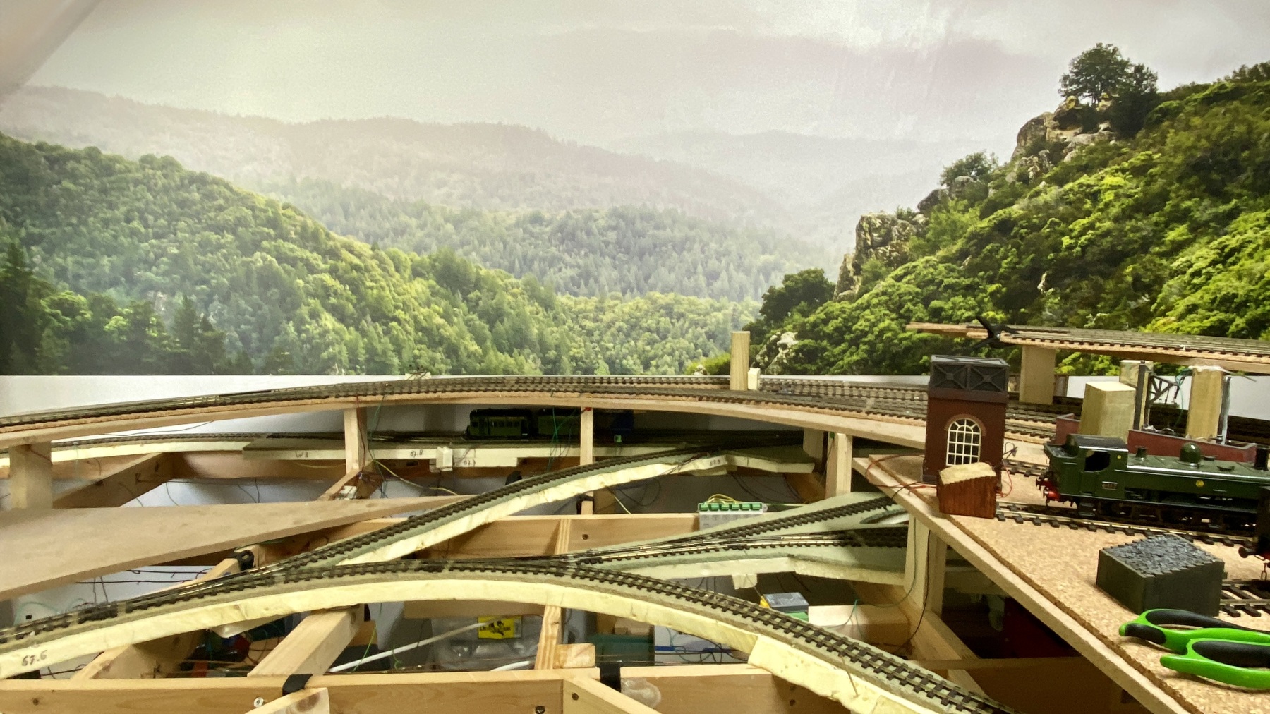

Voor mijn 0-spoor baan maak Ik gebruik gemaakt van Airtex fotobehang.
In vorige baan ontwerpen maakte ik gebruik van de kant en klare achtergronden van de fabrikanten. Het resultaat was matig moet ik zeggen. Dat kwam vooral omdat ik de papieren banen niet goed naadloos kon aanbrengen.
Ik ging voor dit project op zoek naar fotobehang bestaande uit één deel. Dat heb ik gevonden bij verschillende foto behang internet zaken.
Je zoekt uit hun standaard selectie foto’s naar landschap foto's en selecteert vervolgens de afmetingen en hoeveel banen. Kies je één baan dan krijg je Airtex behang. In mijn geval met de afmetingen 90cm hoog bij 375 breed.
Zie hier het resultaat. Geen naden en in 10 minuten geklaard.

Goede tip
Kijk waar we staan op

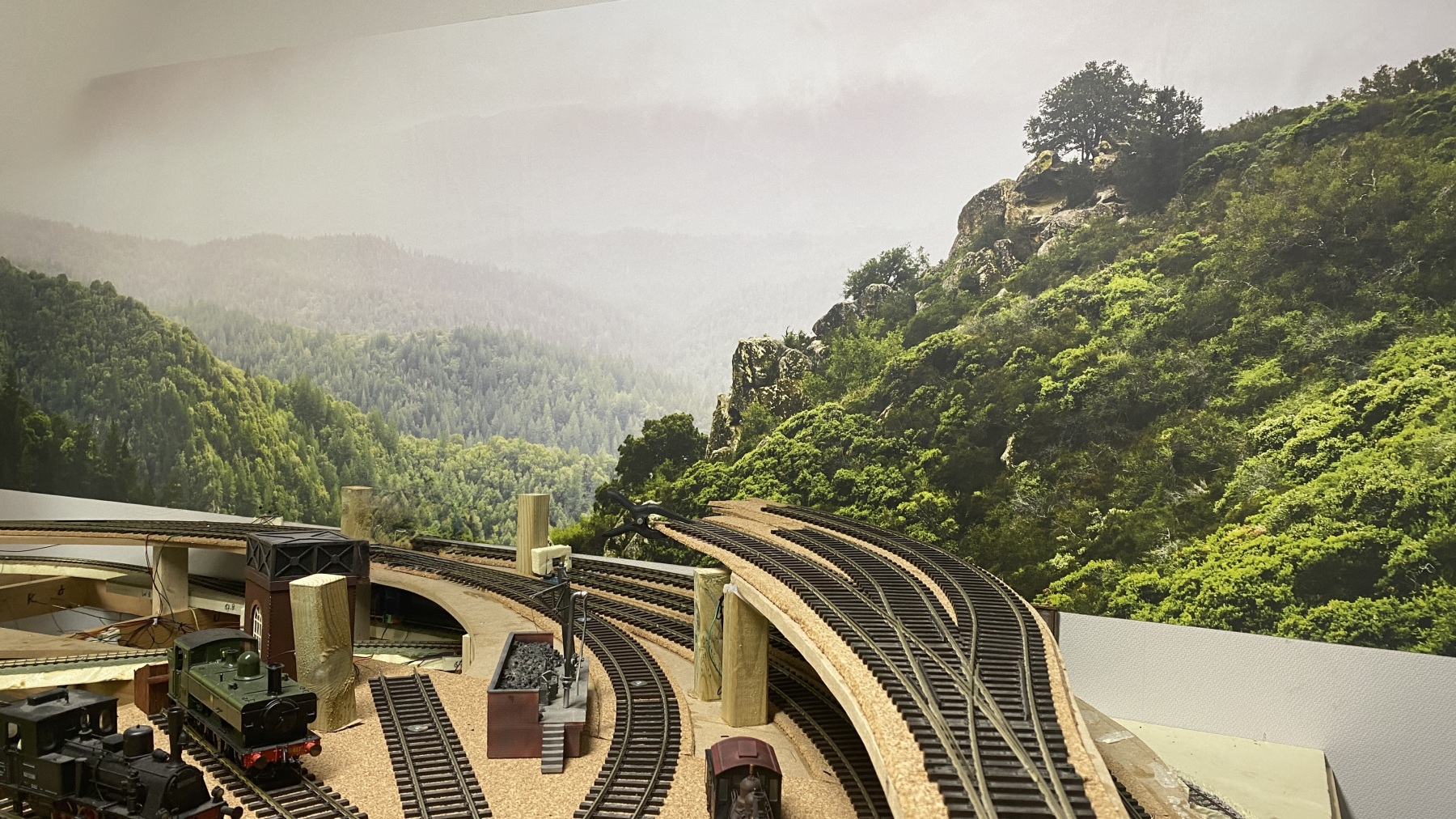

..en de andere wand, nu voorzien van een meer liefelijk Engels landschap.

En als je een tweede foto spiegelt en koppelt dan kan je die vloeiend in elkaar laten overlopen/doorlopen. Dat heb ik gedaan met mijn H0 baan en uiteindelijk een foto van een metertje of 12.
Groet, Ed
