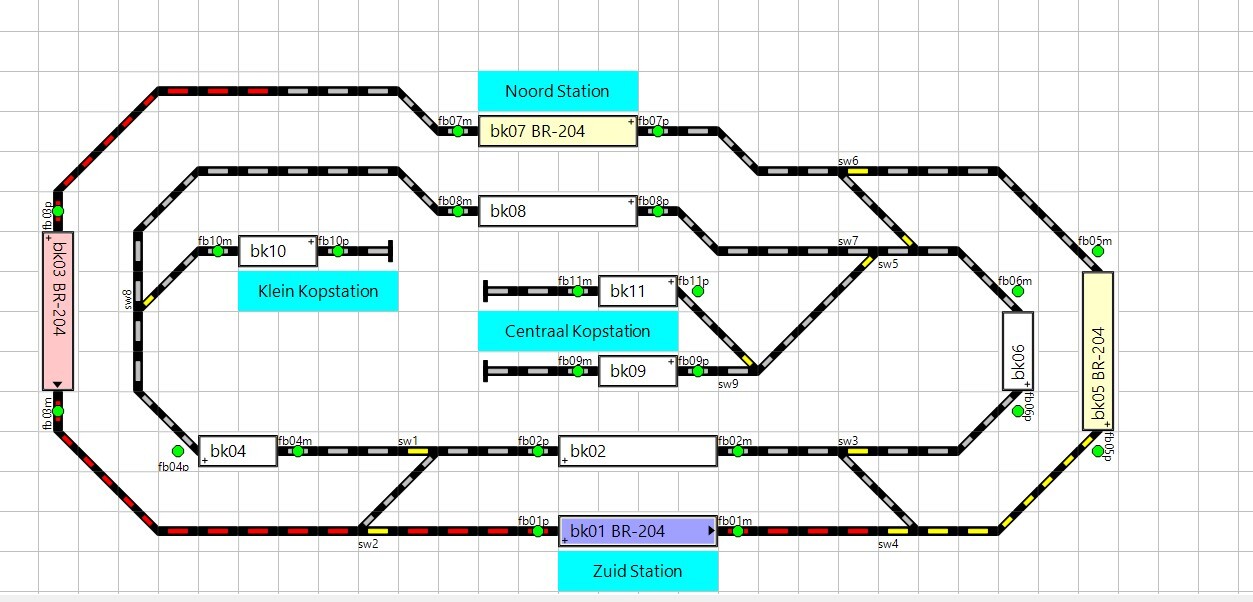

Ik gebruik RocRail voor automatisch rijden. Zie mijn baanplan in bijlage.
Als ik virtueel automatisch ga rijden en start in bk01 (aankomstzijde +) dan rijdt mijn loc constant het rondje bk01 -> bk05 -> bk07 ->bk03 -> bk01 enzovoort. Akkoord, er is in die richting slechts 1 wisselmogelijkheid (van bk03 naar bk02) maar die rijweg wordt nooit genomen... Hoe kan ik ervoor zorgen dat die rijweg ook genomen wordt. Ik heb zelfs op de bewuste rijweg voorkeur 100 ingesteld.
Kan iemand deze beginneling uitleggen hoe dat komt en hoe ik het gebruik van de rijwegen beter kan verdelen?

Tja . . kan van alles zijn
- Trein past niet (te lang)
- Trein mag niet (goederen, personen)
- Route niet goed gedefinieerd
Probeer het eens met het sluiten van blok 1 en kijk wat de server zegt.
Staat 'random route' wel aan? (RocRail properties)
Verder:
Met alleen een plaatje van je baanplan kunnen we iha niet zoveel, daarvoor hebben we echt het hele pakket nodig (issue aanmaken)

- Trein past niet (te lang) :
ik rij enkel nog maar met een locomotief + ik heb nergens lengtes ingesteld
- Trein mag niet (goederen, personen) :
ik heb daar geen onderscheid in gemaakt
- Route niet goed gedefinieerd :
ik heb enkel automatisch gegenereerde rijwegen
Probeer het eens met het sluiten van blok 1 en kijk wat de server zegt. ->
in dat geval neemt de loc mooi bk02
-> ik heb geen vinkje in 'rocrail properties' die hier verband kan mee houden
-> ik heb een issue.zip aangemaakt maar hoe krijg ik deze zip op het forum?
