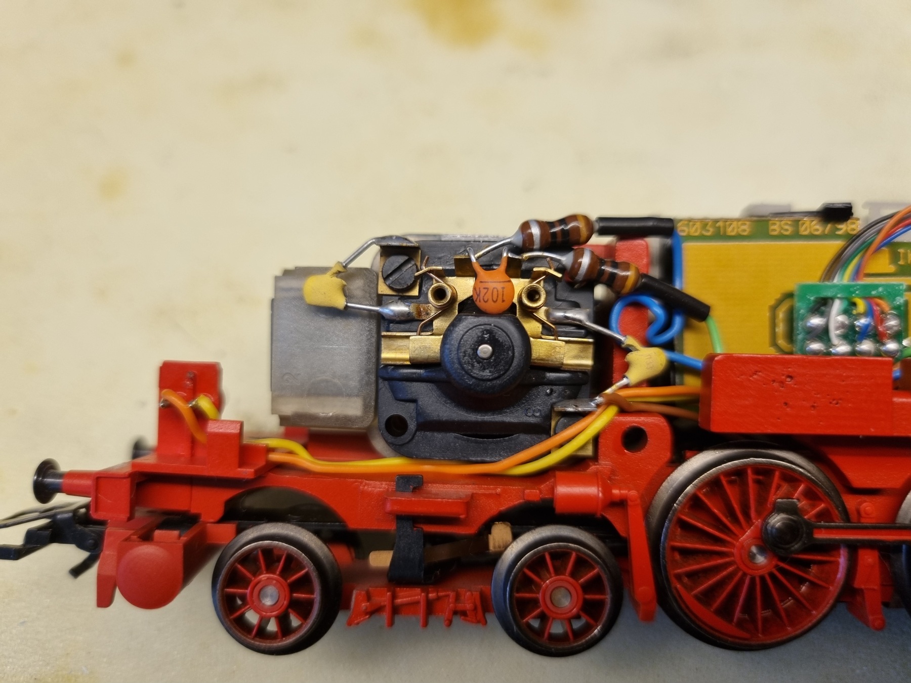

Mijn Trix V 120 (artnr 22511) heeft een 8 polige stekker interface, dus decoder er inprikken en het rijdt.
Ik heb eens gelezen dat het de rijeigenschappen te goede komt, als er overbodige componenten van het motorschildje worden verwijderd. Analoog rijden ga ik nooit doen dus daar hoeft geen rekening mee gehouden te worden.
Maar voordat ik daar aan begin zou ik graag wat meningen willen peilen. Wel of niet doen en zo ja, wat precies?
Zie bijgaand fotootje van de situatie onder de kap. Ik zie 2 gele dingetjes en een oranje componentje waarvan ik mij afvraag: Kunnen die verwijderd worden of niet?
Groet, Enrico

De twee gele condensatoren MOETEN weg, smoorspoelen MOGEN weg. De oranje C MOET blijven en dit is geen mening maar feit.

Dank. ik heb de 2 gele verwijderd

Smoorspoelen laten zitten. Anders kunnen er rare dingen op je baan gebeuren.

Ik volg daarvoor de handleiding die bij de decoder hoort. Tussen merken wordt daar anders mee omgegaan.
