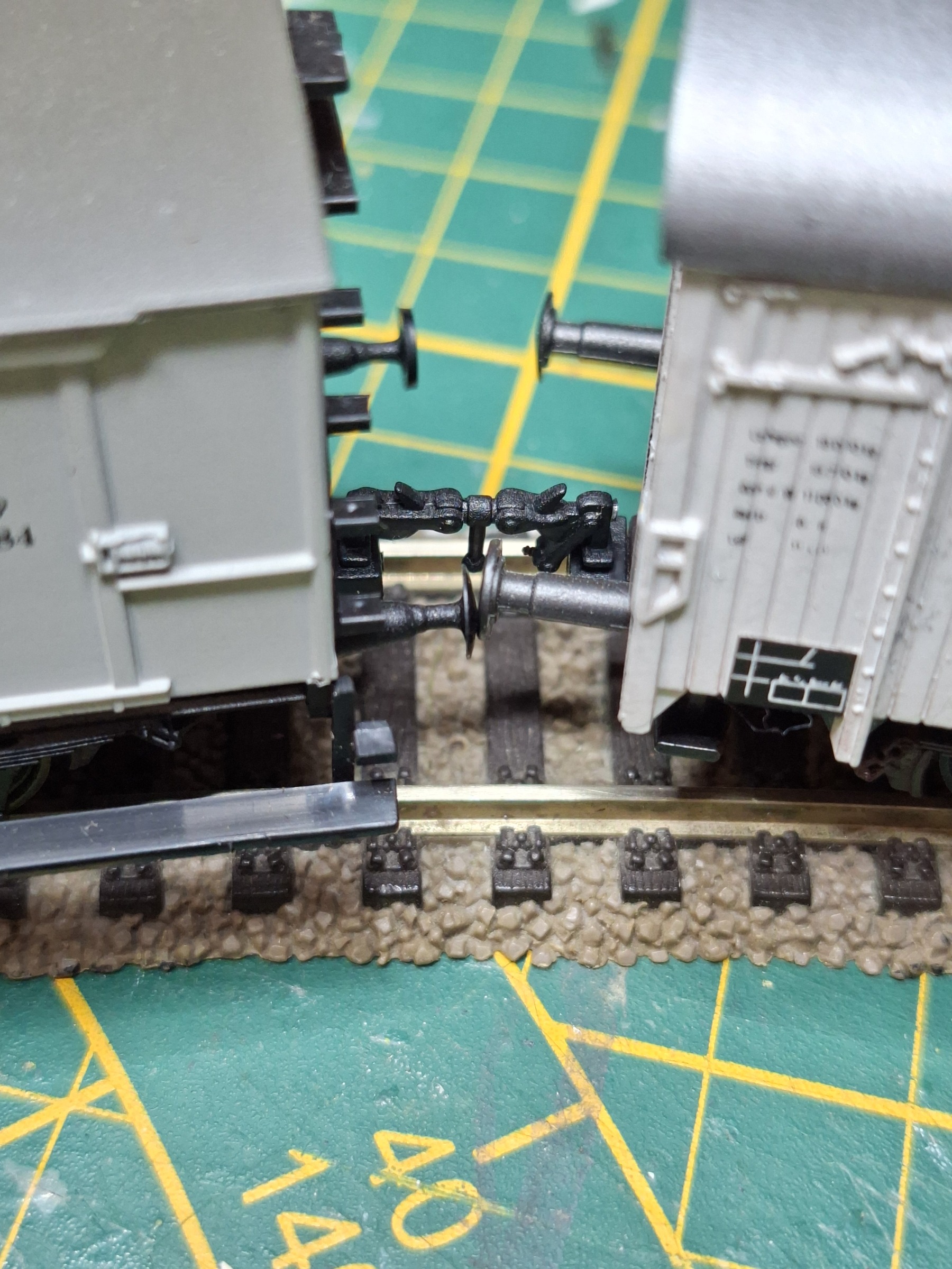

« Reactie #28 Gepost op: 26 October 2025, 15:00:02 »

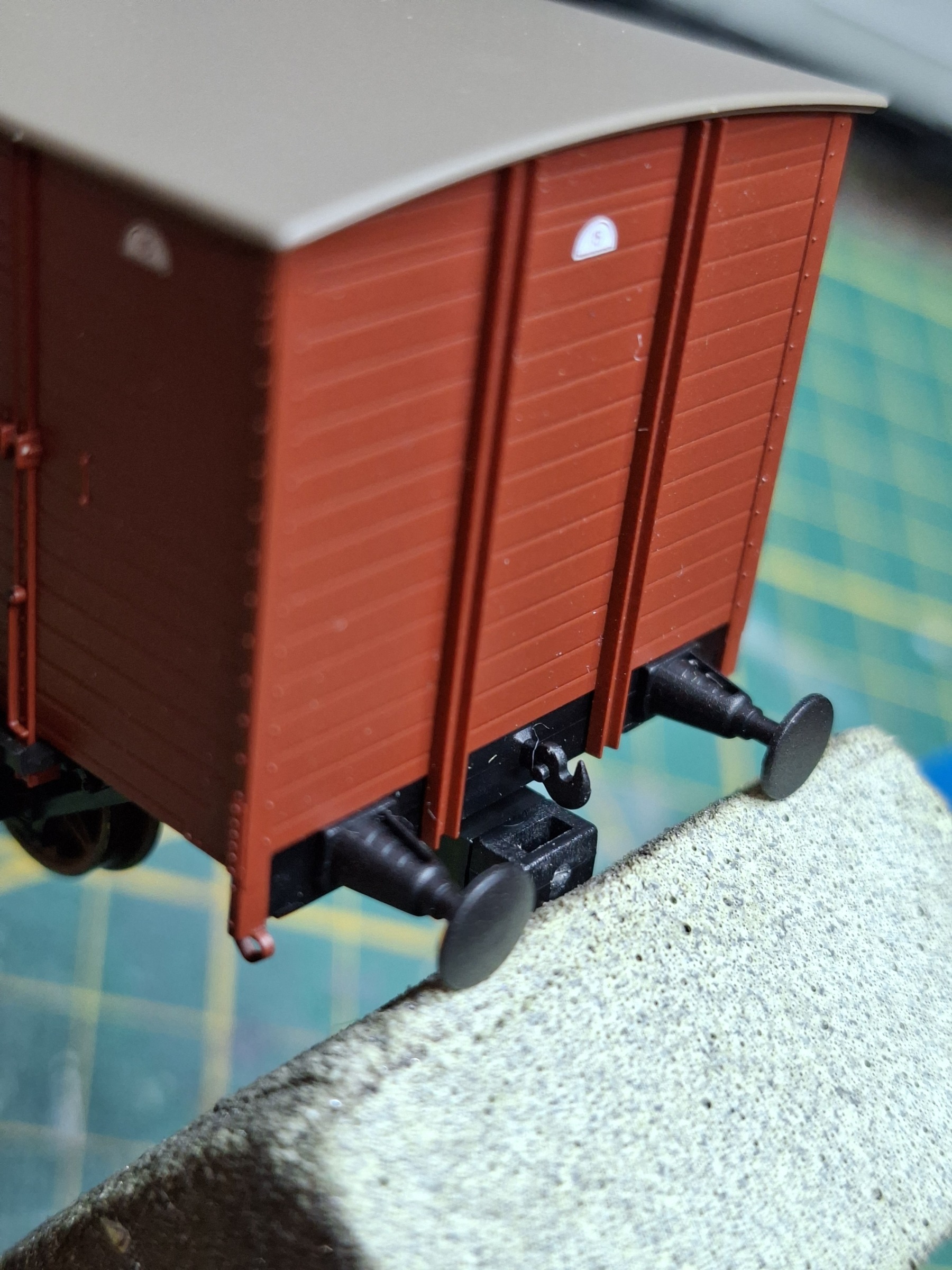

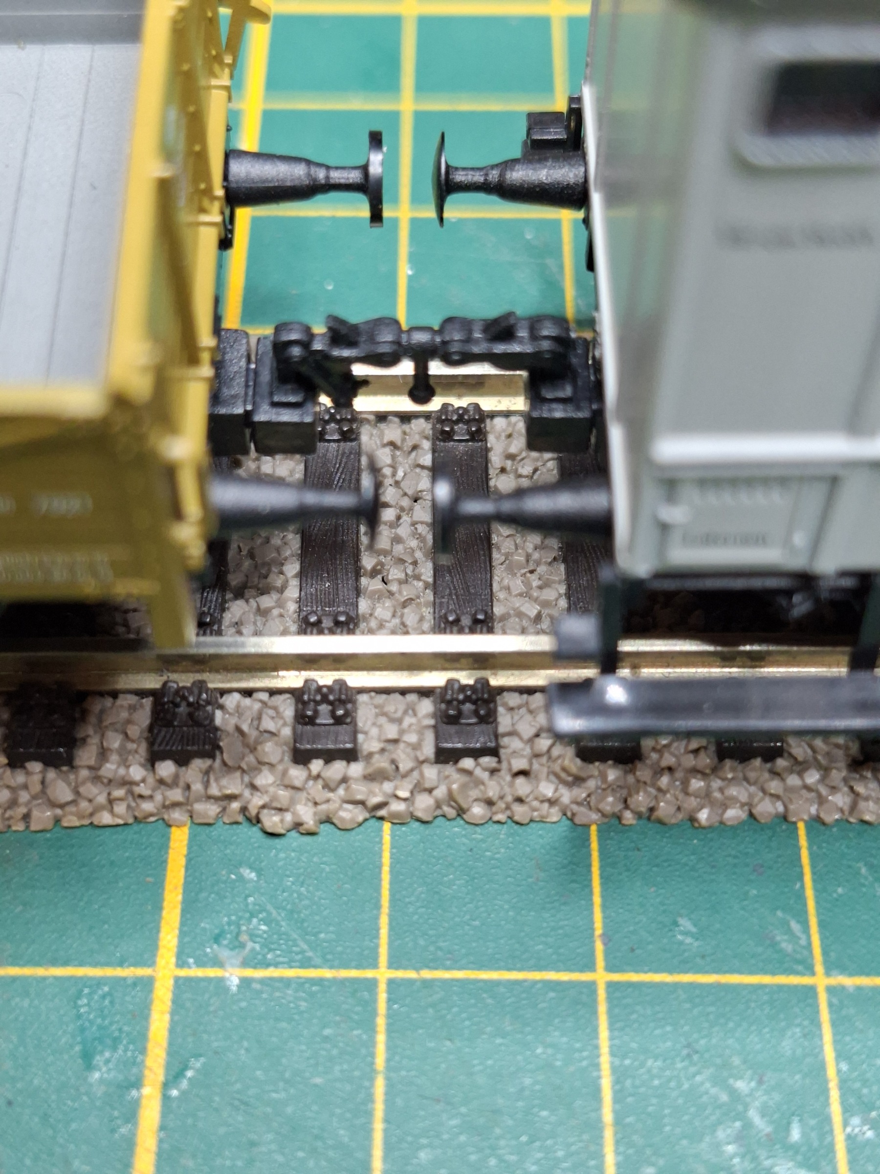

Mijn bestelling is binnen. (Voor wat het nog waard is tenminste......)
Hier de foto's met mijn commentaar:
Het ziet er wmb beter uit dan de beugels.
Bij Fleischmannwagens met zon aangespoten haak heb je al een probleem. Die moet er dan af.
Twee wagens van hetzelfde merk hebben nog wat ruimte tussen de buffers. Ziet er best goed uit.

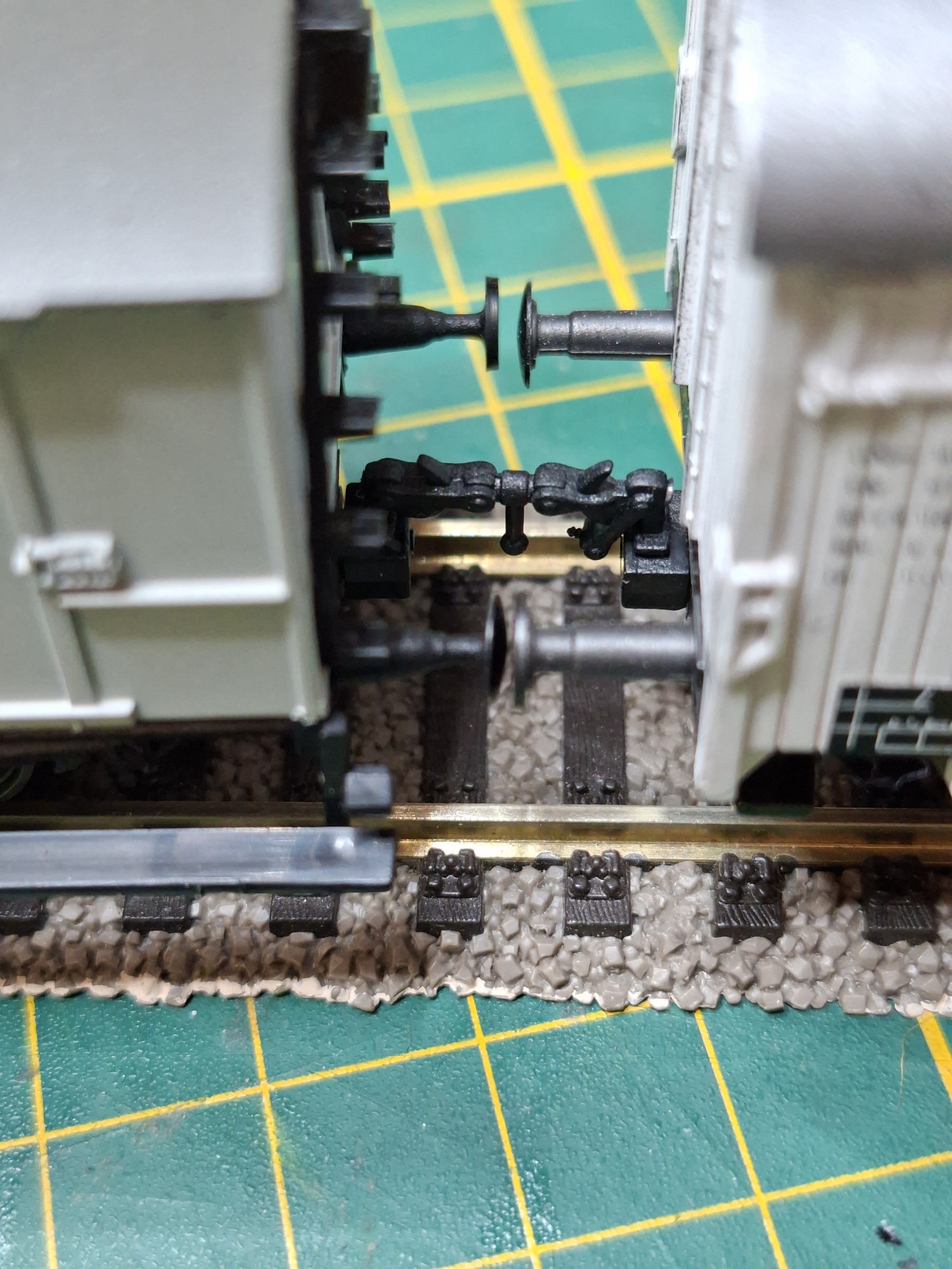

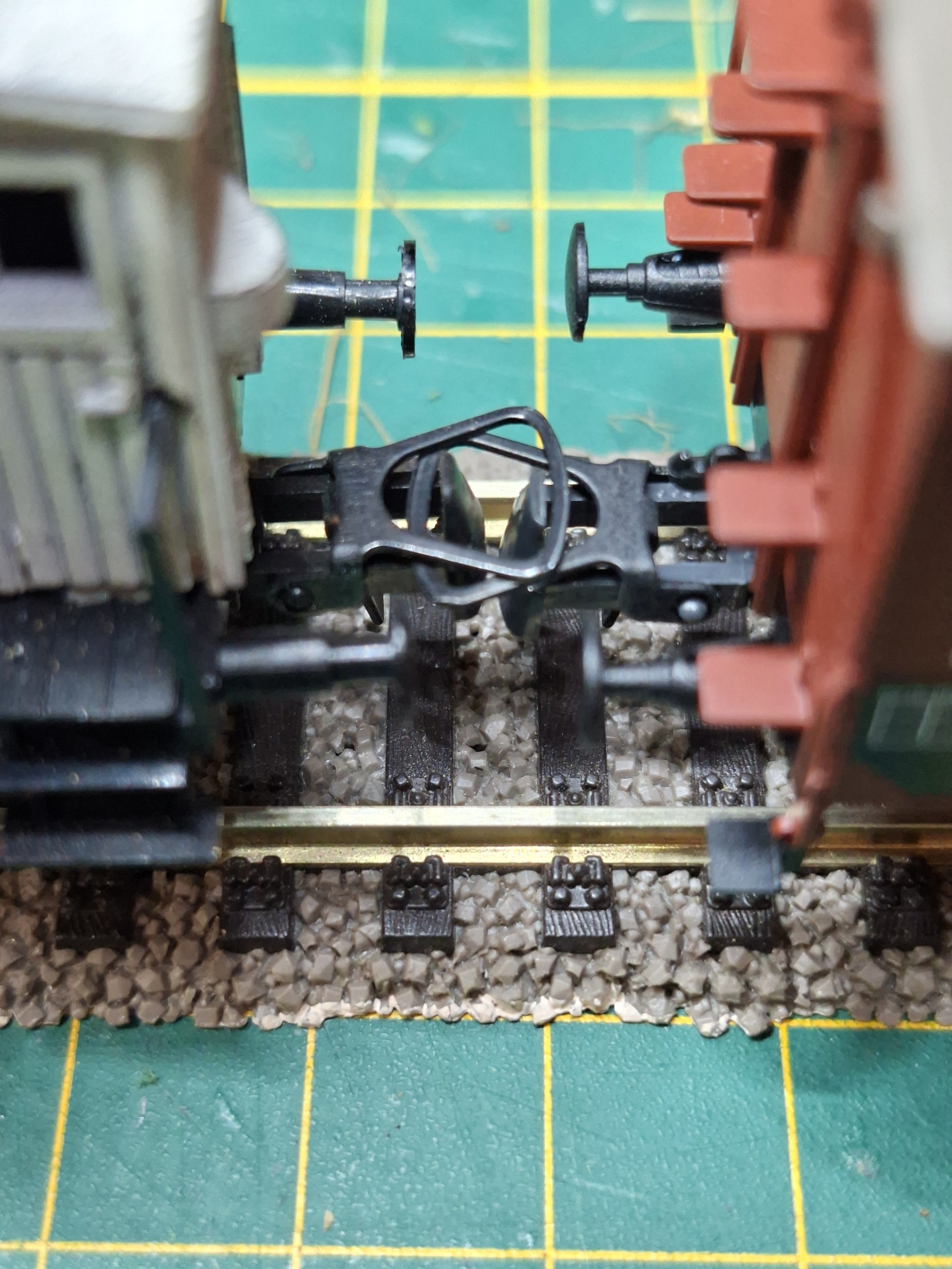

Ter vergelijking de bekende beugels......
Twee verschillende merken wagens, het gaat door R1 van Fleischmann, met de hand geduwd, een rijtest met een loc heb ik nog niet gedaan.
Buffertjes op het rechte spoor lekker dicht bij elkaar.

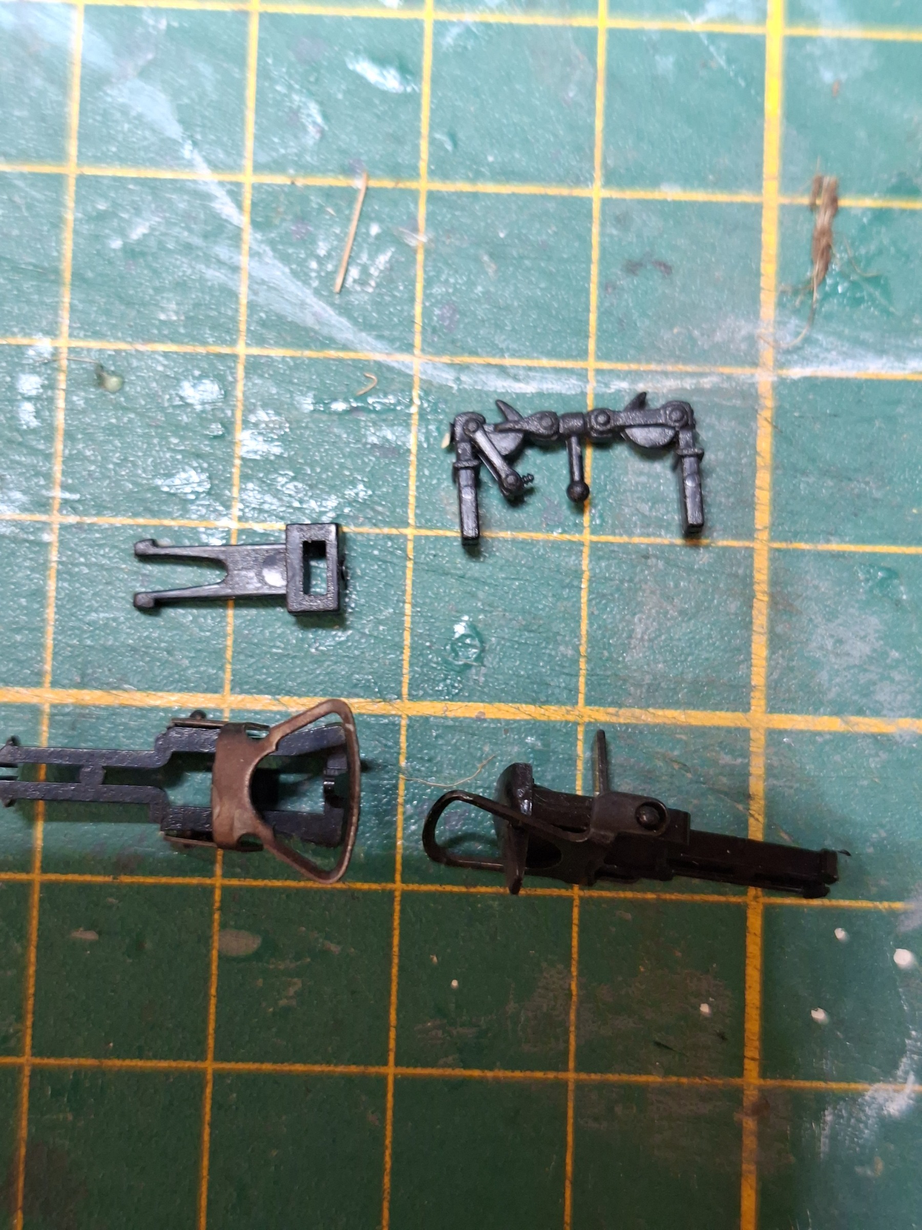

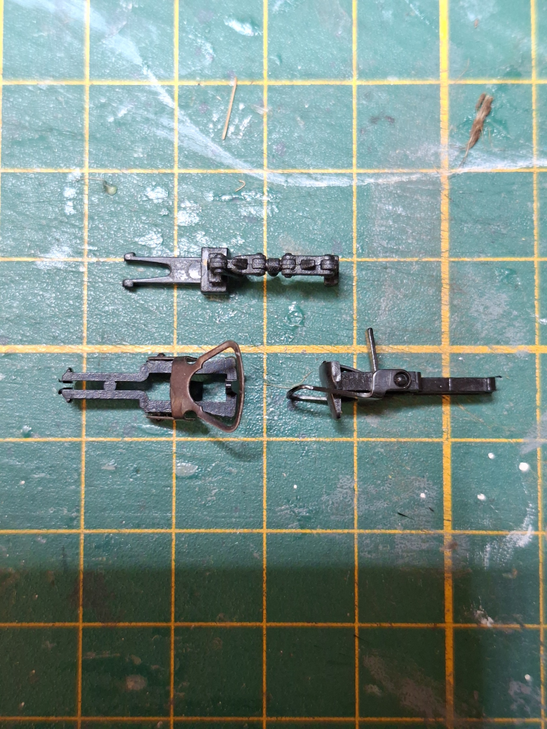

Het NEM-schacht deel zit wel goed. De schroefkoppeling-imitatie zitten voor mijn gevoel redelijk los, daar gaan mensen ongetwijfeld een paar van kwijt raken. Vooral mensen die hun spullen niet permanent op de baan hebben. Een rijtest heb ik nog niet......
Dan heb ik legio wagens en wagons waar geen nem-schacht aanwezig is. Daar gaat het feest al niet op.
Verschillende merken door elkaar gebruiken kan met deze koppeling voor verrassingen zorgen. Niet alle buffers zijn altijd even lang en niet elke nemschacht draait even soepel....
Dan denk ik nog dat met wat styreen, lijm, een uitgerangeerde koppeling die je mag slopen, een boortje en een stukje ijzerdraad en uiteindelijk een likje verf net zo ver komt. Of je van een halve meter afstand het verschil gaat zien tussen deze koppeling en jouw eigen stukje ijzerdraad waag ik te betwijfelen. Misschien ga ik dat nog eens proberen. In ieder geval komt dit al aardig in de buurt van wat ik zelf wel eens aan smalspoormaterieel in 1:45 knutsel.....
Maar diep in mijn hart denk ik dat ik met een magneetkoppeling gelukkiger ga zijn.....

« Reactie #29 Gepost op: 26 October 2025, 15:49:37 »
Bovenste ziet er in mijn ogen niet uit voor kortgekoppelde wagens, ligt niet aan de koppelingen maar aan de NEM schachten zo te zien.
