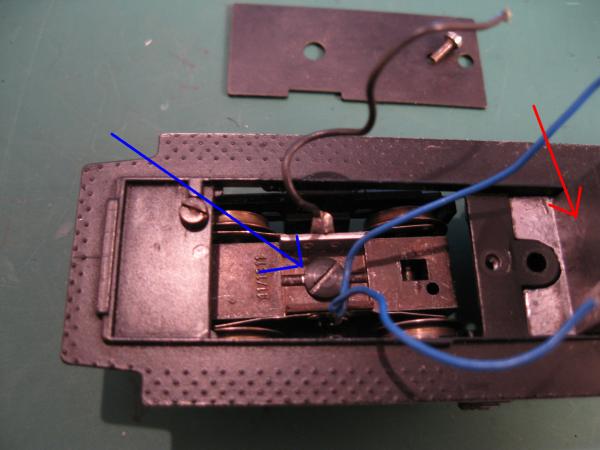

Ik heb na 20 jaar mijn treinhobby weer opgepakt en wil digitaal gaan rijden. Ik ben nu bezig om de Fleischmann br 212 om te bouwen. Ik heb deze handleiding daarvoor gevonden: https://www.hanulveen.nl/ombouwen/br212/ombouwen-br212.html.
Bij mijn lok ontbreekt echter de bodemplaat, die duidelijk te zien is op deze foto:
Ik heb die dus niet in mijn lok, ik denk dat deze er nooit in heeft gezeten want als ik me goed herinner heb ik hem nooit eerder open gemaakt.
Is deze plaat los te koop? Of heeft iemand een tip wat ik als alternatief kan gebruiken? Want op deze plek wil ik de decoder monteren.

Is het niet te maken van een stukje styreen? Als het nu al ontbreekt, dan heeft het (denk ik) geen constructieve functie. Styreen kan je vrij makkelijk op maat snijden en kan je op diverse diktes kopen.

Bij oudere versies zat dat plaatje er helemaal niet in, is later toegevoegd voor extra afscherming. En zoals gezegd, een plaatje styreen werkt prima, dat isoleert meteen de metalen delen.

Interessante bij mijn lok is dat het schroefgaatje om het plaatje te monteren er wel zit, maar het plaatje zelf dus niet.
Styreen is een goed idee, ik zat zelf te denken om een stukje plastic te snijden uit een deksel oid. Waar kan ik styreen het beste (en goedkoopst) kopen? Welke dikte zou voldoende sterkte hebben voor deze toepassing?

Styreen is vrij zacht van zichzelf, waardoor het iets prettiger is te verwerken dan ander plastic. En je kan diverse diktes kopen. Ik denk dat de gemiddelde modelbouw-/modeltreinwinkel wel styreen in het assortiment heeft. Evergreen is een bekend merk. Online kan ook, maar dan zijn de verzendkosten relatief hoog.

ik denk dat 1 mm (meer dan) voldoende is, maar 0.,5 of 0,75 kan denk ik ook wel.
Bij de eerste V100's uit 1965 werd op dit punt de massaverbinding aan het chassis geschroefd voor de verlichting.

Styreen is in bijna elke treinwinkel of hobbyzaak wel te verkrijgen.
Voor 1 plaatje vanuit daar, naar hier laten komen......??
Wellicht is een stevig stuk karton ook wel bruikbaar.

Of een stuk deksel van een ijsbakje, huzarensalade etc.
