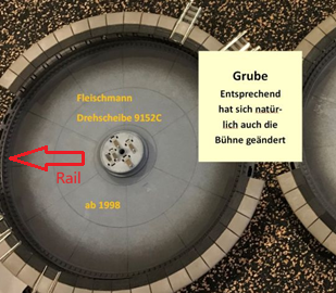

Nog een optie om een extra draad naar de brug te krijgen, maar die vraagt wel een aanpassing in de kuil van de draaischijf: Vervang de plastic ronde rails in de kuip voor een van messing/metaal of een anders geleidend materiaal.
In de brug zitten wieltjes die over die rails rollen. Vervang ook die voor metalen wieltjes en maak daar een sleper op.

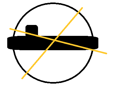

Als je de bezetmelding op de brug zelf laat vervallen en vervangt door
2 lichtsluizen die je haaks op elkaar buiten de brug opstelt dan kun je
jouw decoder gewoon op de brugspanning aansluiten.
Met een kleine elektronische schakeling detecteer je dan precies het
midden van de brug.
Kees Moerman

En hoe krijg je de melding van de lichtsluis dan weer op de bezetmelder Kees?
Oh wacht, je zet de sluizen naast de kuil, ik snap.

Hoe filter je dan het besturingshokje er uit? Moet je dan niet minstens 3 sluizen hebben die dan alle 3 iets moeten zien om een trein terug te melden?
Nvm, ze staan dan tussen spoor aansluitingen dus 2 zou genoeg zijn
