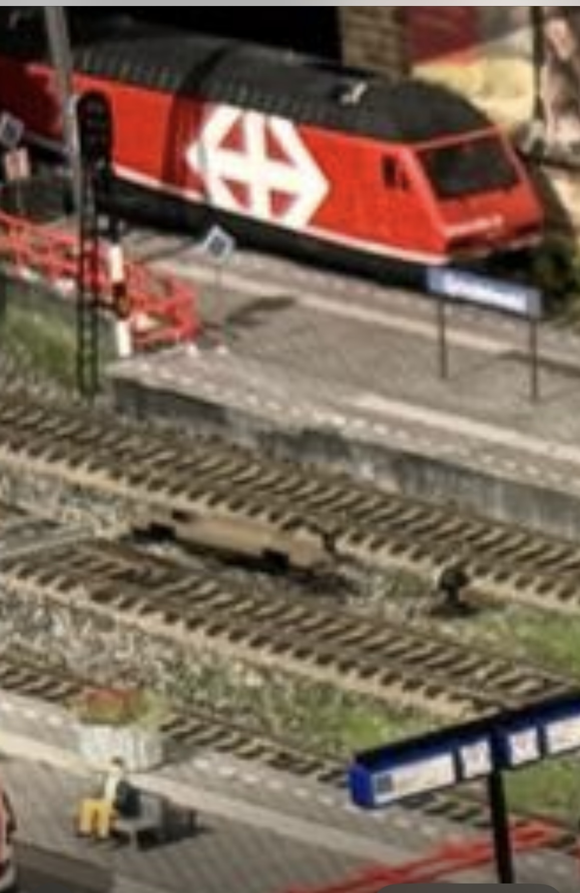

Niet bang zijn, gewoon de Dremel er in zetten en je wissel komt er gemakkelijk uit. Ik heb dat ook gedaan op mijn tentoonstellingsbaan:
In 1 keer 5 wissels vervangen met hier en daar een stuk spoor.
Grt, Ronald.

Ik heb ze zelf niet maar hoor dat de Profi 3-wegwissels nogal ontsporingsgevoelig zijn, dus dat is een extra reden om hem te vervangen. Alleen mis je wel functionaliteit....

Beter betrouwbaar dan functioneel
Ik zeg; doen. Zie Ronald69.

Balast erin, nog 2 wisselaandijvingen weg, klaar….
Proefritten geslaagd.
Dank voor alle tips

Ziet er een stuk rustiger uit
Mooi gedaan.

En, kreeg je het een beetje makkelijk uit elkaar? Mooi resultaat

Omdat het niet in de grote wissekstraat was, ging het behoorlijk makkelijk

Perron is nu ook definitief 5cm verlengd. Zijkant is nog nat.
Losse wisselaandrijving moet nog weggehaald worden.
