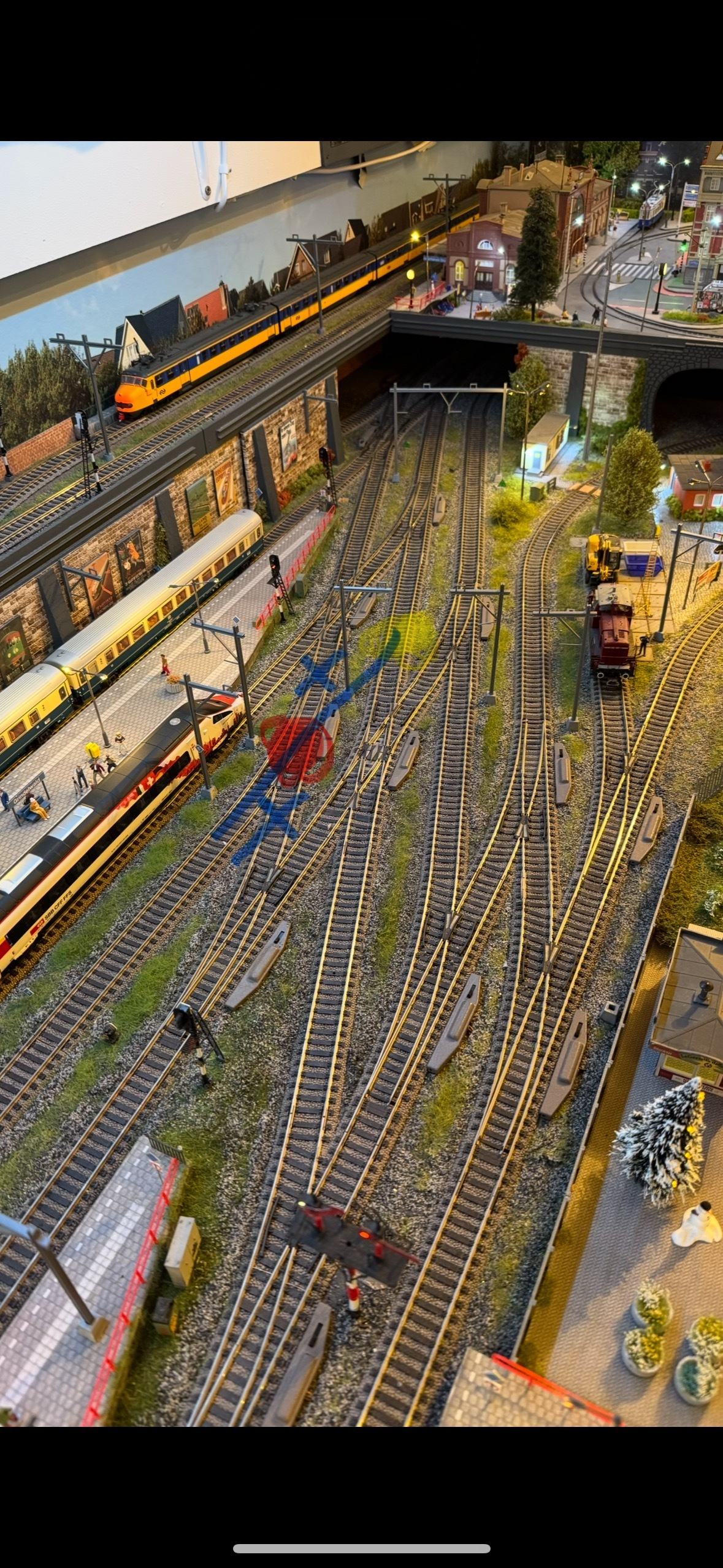

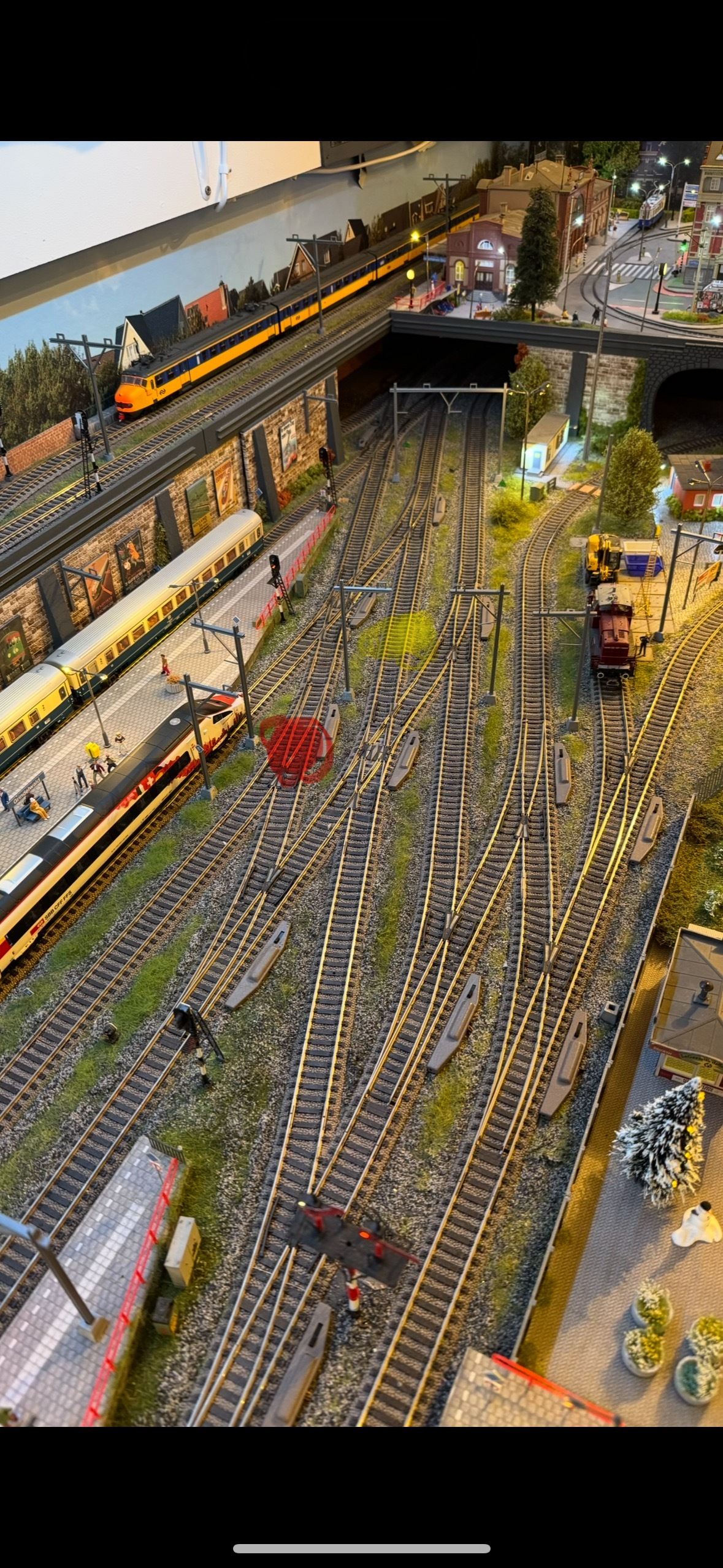

Ik wil iets in mijn emplacement aanpassen. Rood gemarkeerd wordt een kruiswissel, geel een rechterwissel.
Heb jullie tips om dit zonder al te veel schade (en makkelijk) te doen?

eerst een vraag, hoe heb je het geheel vastgelegd? Zit er iets ruimte om wat bv te schuiven? Want als je veel vast hebt liggen, dan is de enige optie slijpen of breken. Als er iets ruimte zit, kan je soms wat ertussen schuiven.
Rogier
www.spoorijzer.nl
Berichten: 5692
Re: Vervangen wissels flm profi
om 14:46:13 »
Ik heb wel eens een defecte drieweg wissel vervangen. Omdat hij toch al kapot was heb ik hem met een Dremel op diverse plekken eerst door geslepen. Daarna was hij makkelijk te verwijderen. Ik heb toen van de nog aanwezige rails de rail-lassen verwijderd alsmede van de nieuw te plaatsen wissel. Na het plaatsen heb ik de wissel met de overige rails verbonden door het te solderen.
Groet, Ed
Mijn modelbaan in Thailand
Video-ritten DB
Bas, Dordrecht
Berichten: 1157
om 14:53:22 »
Ik zou geen dremel gebruiken. Gewoon Railasje openwrikken en dan kun je het wissel er zonder problemen uithalen. Nieuw wissel erin en vastzetten en kleine stroomverbindingen solderen. Zo heb ik het jaren geleden gedaan en was heel makkelijk te doen.
Succes
Berichten: 2915
om 15:03:46 »
Dat is wel een goed idee van Bas. Wel even op letten of de raillassen na afloop goed aansluiten, zodat je wel een goede stroomtoevoer krijgt.
www.spoorijzer.nl
Luc2000
Berichten: 1603
om 15:04:34 »
Rails liggen alleen vast met af en toe een spijkertje. Ballast heeft geen functie en kan makkelijk vervangen worden.
Ik heb wel eens een wissel in een recht stuk vervangen. Dan moeten de rails ernaast even omhoog om ruimte te geven aan de railassen.
In dit geval betreffen het echter aanpalende andere wissels, die dan ook even omhoog moeten. Dat houd me een beetje tegen….
Luc2000
Berichten: 1603
om 15:14:31 »
Alternatief is dat ik rood gemarkeerde wissel vervang door rechte rail, het wissel eronder verwijder en het kruiswissel erboven vervang door normaal linker wissel.
Dan heb ik iets meer “wrik” ruimte, door de rechte rails ernaast.
Maar dan raak ik een “bereikbaarheid” kwijt, die via andere rijweg op baan wel nog mogelijk is.
Dit zou ook een terugvaloptie kunnen zijn.
