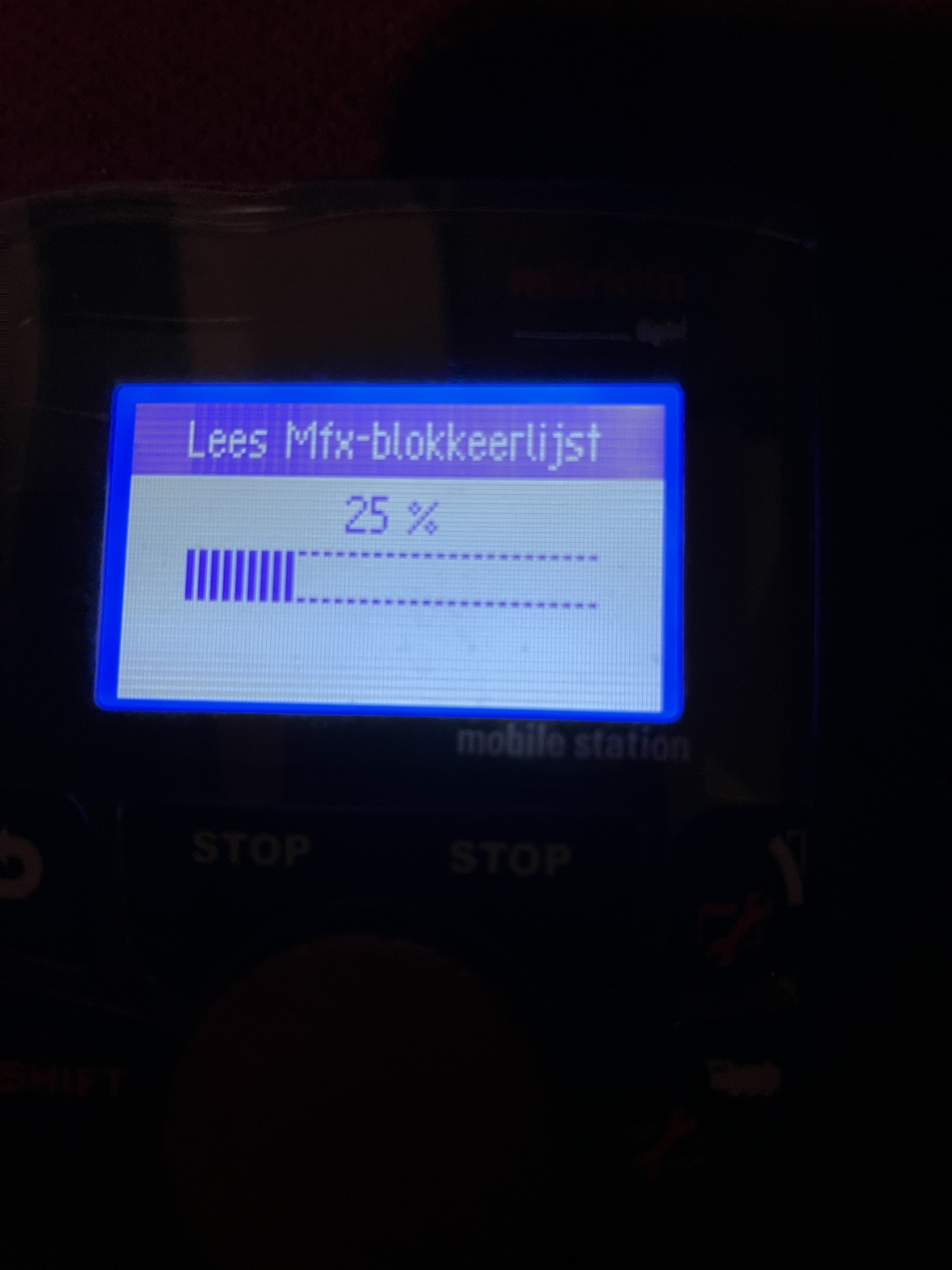

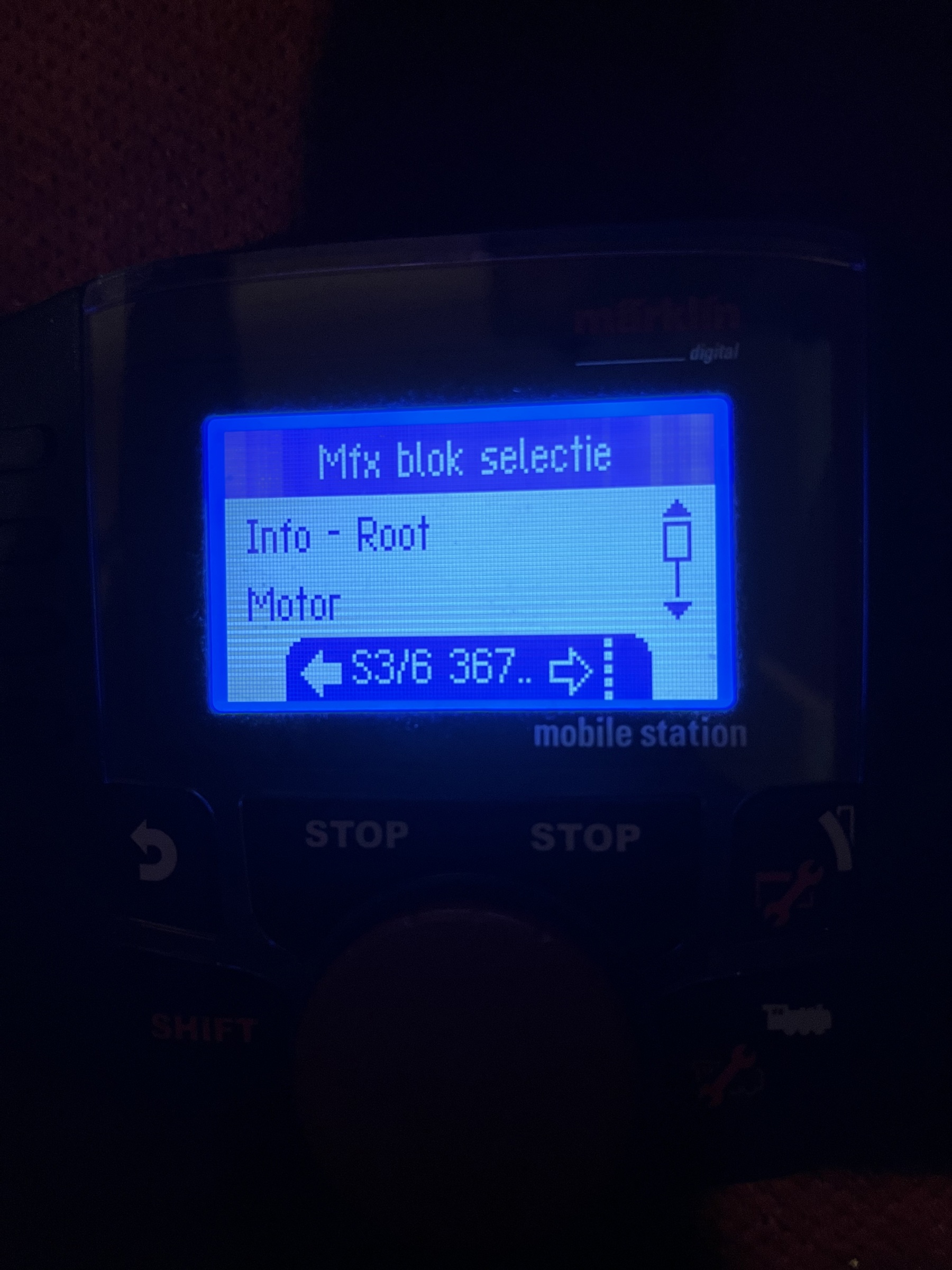

Ik heb een Mobile Station2. Zodra ik cv prgrammeren kies, springt het schermpje naar:
Om daarna dit te laten zien:
Betekent dat dat het om een mfx decoder gaat?

Dan kan je voor testen en dit soort gevallen een nieuwe loc aanmaken in de database met DCC en dan cv 8 uitlezen. Of je pakt uit je database een andere DCC loc. Wel alle andere locs van het spoor halen.
Het kan natuurlijk ook nog een MFX decoder van Märklin zelf zijn, dan kan deze meestal CV8 niet uitlezen. Tenzei het een DCC compatible MFX+ is.
