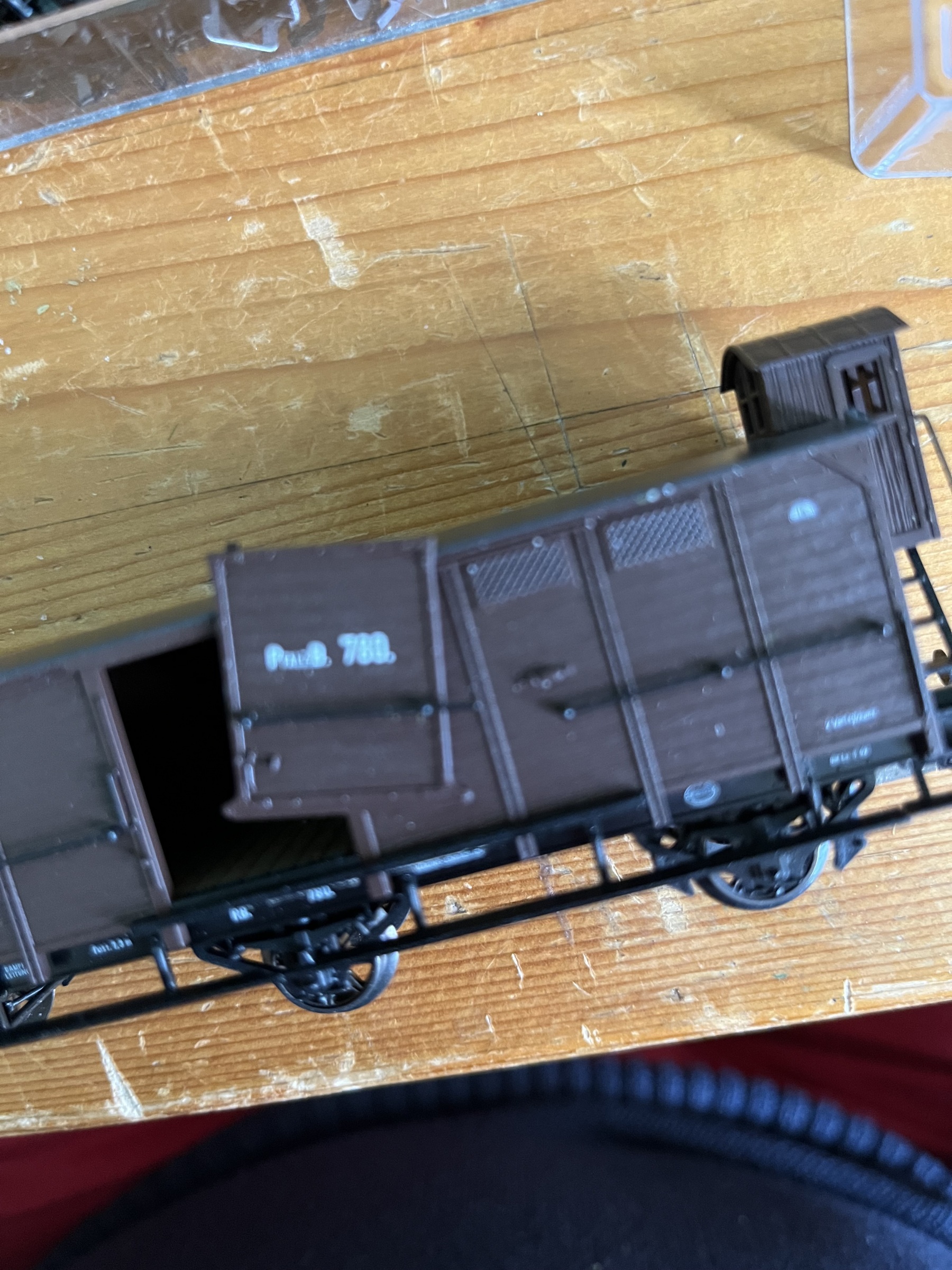

Bij deze 3 assige wagon van Marklin heb ik door fraai geklungel om de koppelingen te vervangen de schuifdeuren los gekregen. Heeft iemand enig idee hoe deze weer terug te plaatsen zijn zonder dat de boel definitief kapot gaat?
En natuurlijk zit de koppeling muurvast in de nemschacht, dus ik ben weer eens van de regen in de drup beland…

Ken de wagen niet, maar hier een paar standaard oplossingen:
Als de geleiderail onder de deur aan de bak vast zit: eerst de bovenkant insteken en dan de onderkant in de geleiderail laten zakken.
Als de geleide rail aan het onderstel zit, dan even de bak van het onderstel lichten, deur plaatsen en de boel weer op elkaar drukken.

Je tweede optie deed ‘t em!
Dank je wel
