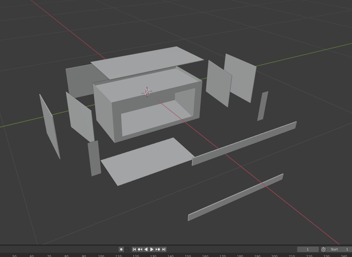

Aan de slag......
Ik ben begonnen met het uittekenen van de module.
Basis oppervlak is 300 x 600 mm.
Dat is een maat gebaseerd op beschikbaar materiaal.
MDF 3 mm is bv te verkijgen in 600 x 1200 mm (620 x 1240mm)
Van MDF heb ik altijd een aantal platen in voorraad, waardoor ze zijn geacclimatiseerd.
Zijn ze in de shop gekromd, door ze thuis zorgvuldig te stallen worden ze na enige tijd echt wel weer recht en mooi vlak.
Dus nooit direct de zaag erin...
Dat kan uiteraard wel, maar laat dan de gezaagde onderdelen acclimatiseren.
De zijkanten en het ondervlak grijpen middels tanden/inkepingen in elkaar.
Ik laat ruimte onder de bodemplaat (bedrading ed) en zorg voor een extra binnenwand die schuin wegloopt van voor naar achter.
Hierdoor onstaat een driehoekige ruimte waar electronica in weggestopt kan worden.
De afdekplaat heb ik nu nog iets laten zakken, voor de opname van een paar zeer kleine spotjes.
Het kan ook nog zo zijn dat de bovenplaat gewoon boven op komt te liggen.
Dan komen er leds tegen de vertikale voorrand.
Gelukking heb ik dat allemaal nog zelf in de hand....
