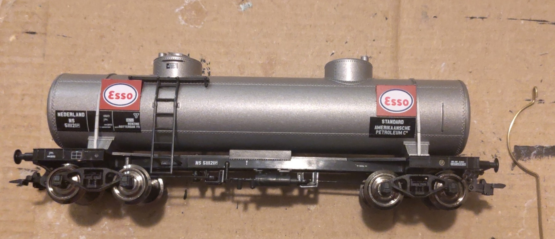

De ESSO wagen die ik had heeft relatief weinig modificatie nodig:
borden opbrengen van Roco
hekje afknippen
extra leiding kan worden aangebracht die is inmiddels gedeeltelijk gebogen
2 seinijzers zouden kunnen worden aangebracht
Voorbeeld foto's bij de NVBS
https://nvbs.com/zoekresultaten-2-2/?qr=esso&ca=nvbsbld&pn=1&li=20&ocr=true&es=true<=grid&di=4
https://nvbs.com/zoekresultaten-2-2/?qr=esso&ca=nvbsbld&pn=1&li=20&ocr=true&es=true<=grid&di=7
Op de voorbeeld fotos is ook te zien dat de beugel die de leiding onder vasthoud ook anders is dan op de caltex wagens.

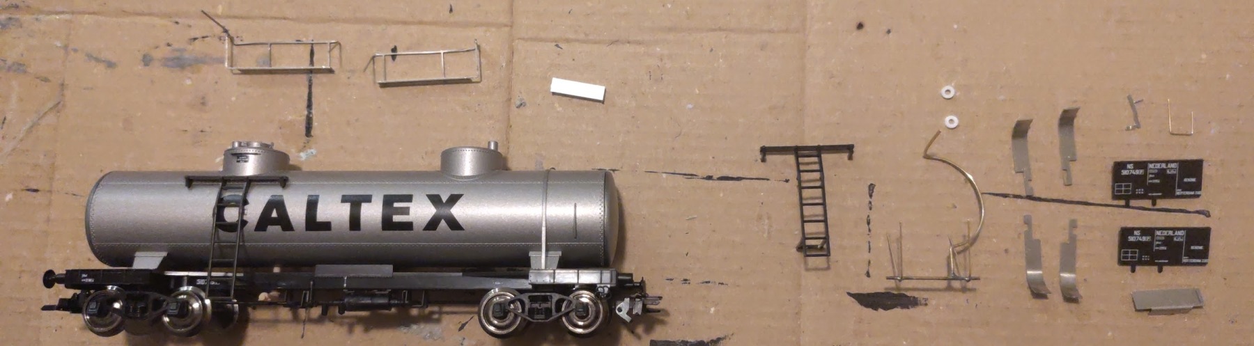

Voor de overige 2 wagens heb ik een beetje een truck bedacht. De set van Maykel komt met 2 ge-etste ladders. Dat betekend dat je bij 1 ombouw met een beetje geluk 1 plastic ladder overhoud. deze hergebruik ik voor 1 wagen aangezien maykel in de ets ook 2 bordessen heeft.
Hieronder het begin van de Caltex wagen:
Te zien zijn om los aan te brengen:
bordessen
klein loopplankje voor bovenop de ketel
1 extra trap
leidingwerk met 2 flenzen die op de leiding worden gelijmd
spatborden
borden
extra trapje
seinijzerhouder
nieuwe borden
Het idee is ook 2 vlakken op de wagen te schilderen waar de oude nummers van de wagen zaten voordat de borden werden aangebracht.

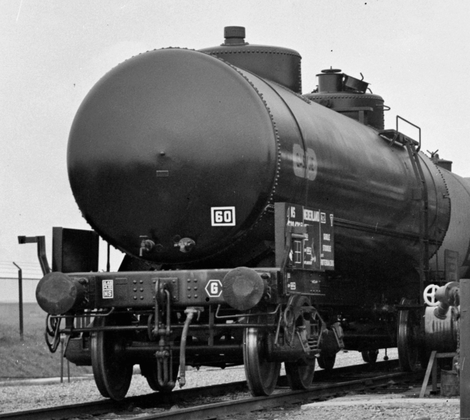

Foto's van de Caltex wagen:
https://nvbs.com/zoekresultaten-2-2/?qr=caltex&ca=nvbsbld&pn=1&li=20&ocr=true&es=true<=grid&di=3
https://nvbs.com/zoekresultaten-2-2/?qr=caltex&ca=nvbsbld&pn=1&li=20&ocr=true&es=true<=grid&di=7
https://hetutrechtsarchief.nl/beeld/F7009FCF746F52CAAA3D1788F99ED35E
Een oude duitse klein modellbahn wagen moet omgebouwd worden naar een vroege NAM wagen.
Niet van de NAM maar wel een voorbeeld hoe deze configuratie eruit kan zien:
Utrechts archief: 169606

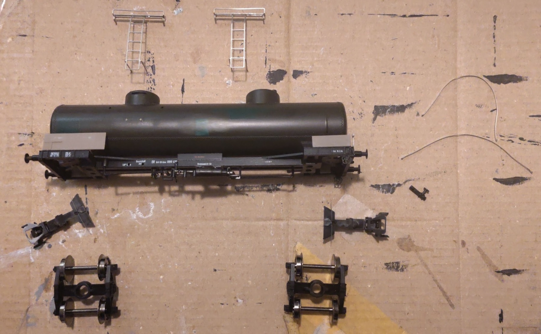

Bij de demontage bleken een aantal zaken erg kwestbaar:
bij het verwijderen van de bogies braken de lipjes af aan het frame
dat zal dus opgelost moeten worden ideeen zijn welkom ik denk iets van een boutje moertje oid.
Maykel levert nieuwe banden aan om de oude kwetsbare te vervangen maar deze aanbrengen vind ik nog behoorlijk lastig. Mijn plan is om dezelfde breedte/dikte in strip te kopen en door het frame heen te trekken ik denk dat dat een strakker beeld opleverd.
Aanbrengen van de nieuwe borden was vrij makkelijk.
In de ketel zijn 2 ongebruikte gaten gevuld en extra gaten gemaakt voor de extra trap. De orginele gaten van de trap die er al wel was zijn opgemeten en aan de andere kant gekopierd.

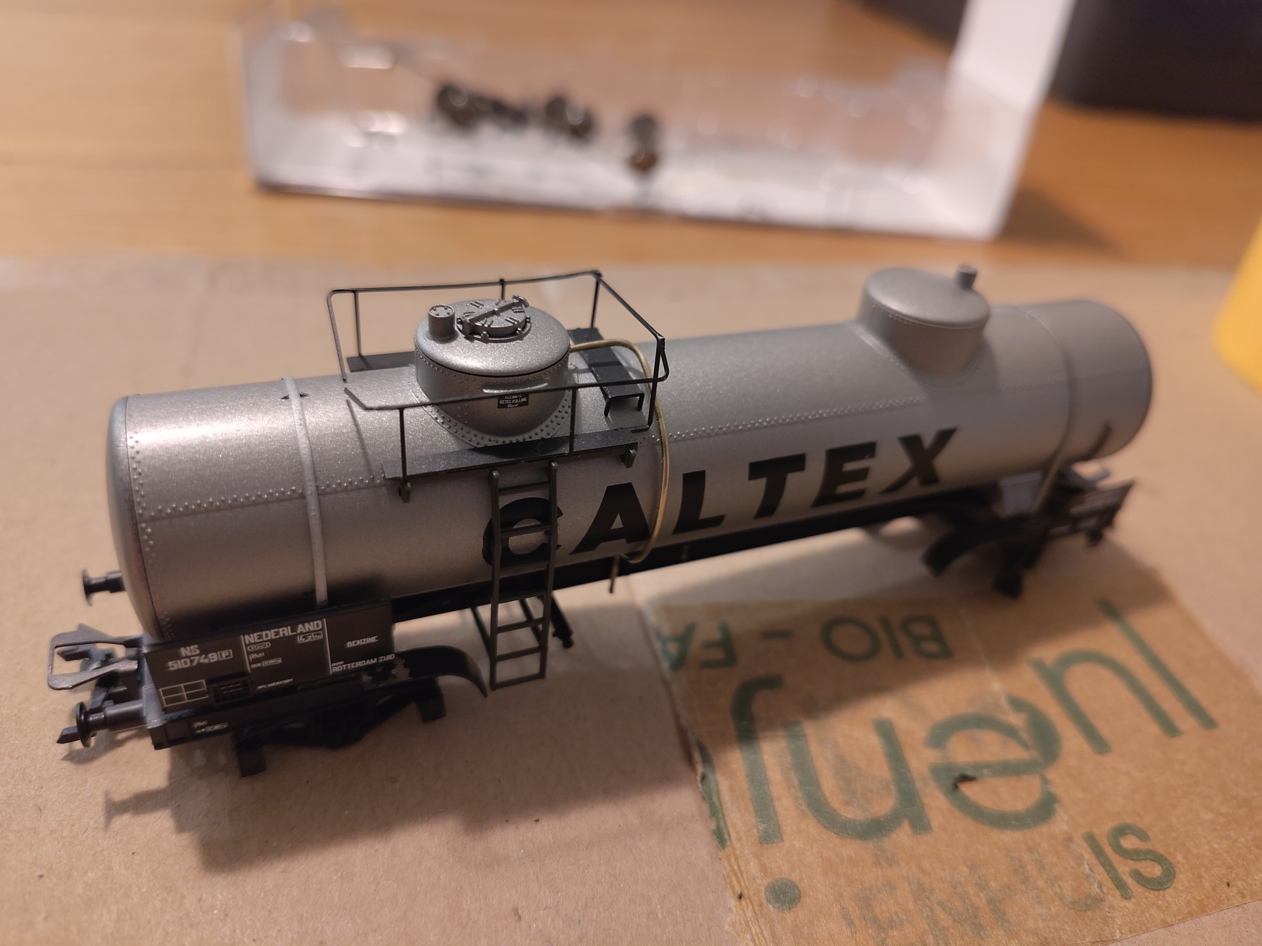

Hi,
Beetje voortgang op de caltex wagen:
Leiding vergt toch wel wat aandacht.spatborden en borden zijn inmiddels aangebracht.
Adriaan

Goedemiddag,
Beetje verder vandaag.
moet nog een beetje zwart her en der bijpoetsen maar dit is het wel een beetje voor de Caltex. nieuw geschilderde vlakken zijn meen ik waar de oude wageninformatie stond die daarna met borden is vervangen. Ik heb hier niet de borden van maykel gebruikt maar de oorspronkelijke roco borden die wijken wel een beetje af wat betreft formaat maar ach vind het mooi zo.
MVG,
Adriaan

Citaat van: orientexpress op 18 December 2025, 20:41:57
De ESSO wagen die ik had heeft relatief weinig modificatie nodig: borden opbrengen van Roco .../...
Zie op de foto dat je deze logo-borden rechtstreeks op de ketel hebt gekleefd (of zie ik dit ...fout?)
Zitten er (geen) kleine steuntjes bij om deze paneeltjes vrijstaand te monteren op de ketel ?
Heb deze ketelwagens, maar heb deze borden nog steeds niet gekleefd, wegens nogal lastig, of vergis 'k me?

Hervé, de borden hebben wat steuntjes aan het etswerk. Ik zal met mijn volgende post een betere foto maken. Ik kan wel langzame secondelijm aanraden om nog een beetje plaatsing op het einde te kunnen finetunen.
