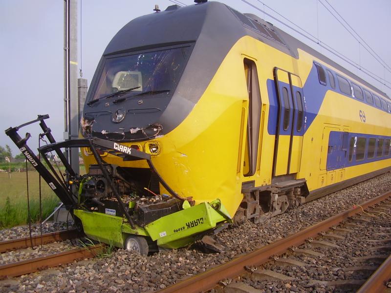

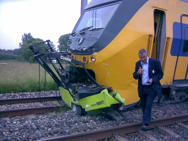

hier vast een paar foto's.

Duidelijk te zien is ook dat het frame incl contragewicht vrijwel intact is gebleven, de accukap is naar achteren geklapt evenals de mast (die eerst de IRM cabine heeft geraakt) welke opzij is geknakt.
De accu draagt bij aan het eigen gewicht en stevigheid en lage zwaartepunt.
Het verbaast mij dat de Clark niet onder de trein is gekomen, waardoor het treinstel erover "rolt" en de lucht in steekt.
Fijn dat iedereen er nog relatief goed vanaf is gekomen !
