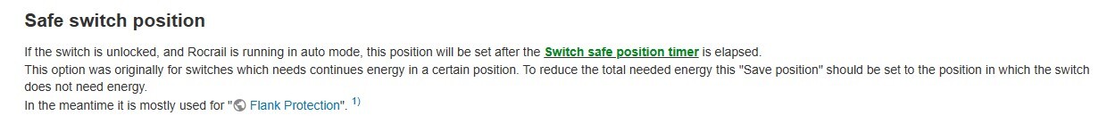

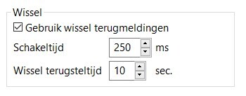

de terugsteltijd vind je onder "Rocrail Properties" tabblad Auto
de mogelijkheden om de stand van het wissel te kiezen vindt je in de Wissel Properties tabblad Algemeen rechtsboven.
uitleg in het engels hieronder:
vr. groet, Hans

De door Hans genoemde optie werkt alleen bij ingeschakelde Auto mode.
Aangezien er nog geen melders in de baan zitten kun je deze gewoon inschakelen.

Heren het is gelukt, dank hier voor..
De wissels schakelen automatch terug naar recht na 20 sec. dit doen ze alleen als ik rocrail in auto mode zet.
Dank jullie wel.
