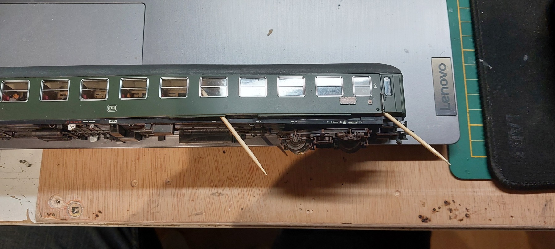

Okay. Toch wel vreemd. Hoe maak je dan de wagon open om de veer van het kortkoppel-mechaniek bij te stellen?

Bij dit soort rijtuigen gaat net zoals bij die van Roco/Lima/ADE de bak los als je met cocktailprikkers vanaf de deuren er in steekt en zo langs de hele onderkant gaat. Op de foto boven een Roco rijtuig en de onderste foto is een Liliput rijtuig.

Dank Ronald. Ik ga het proberen om de wagons zo open te maken. Goed om te weten dat ze niet via het dak open worden gemaakt.
