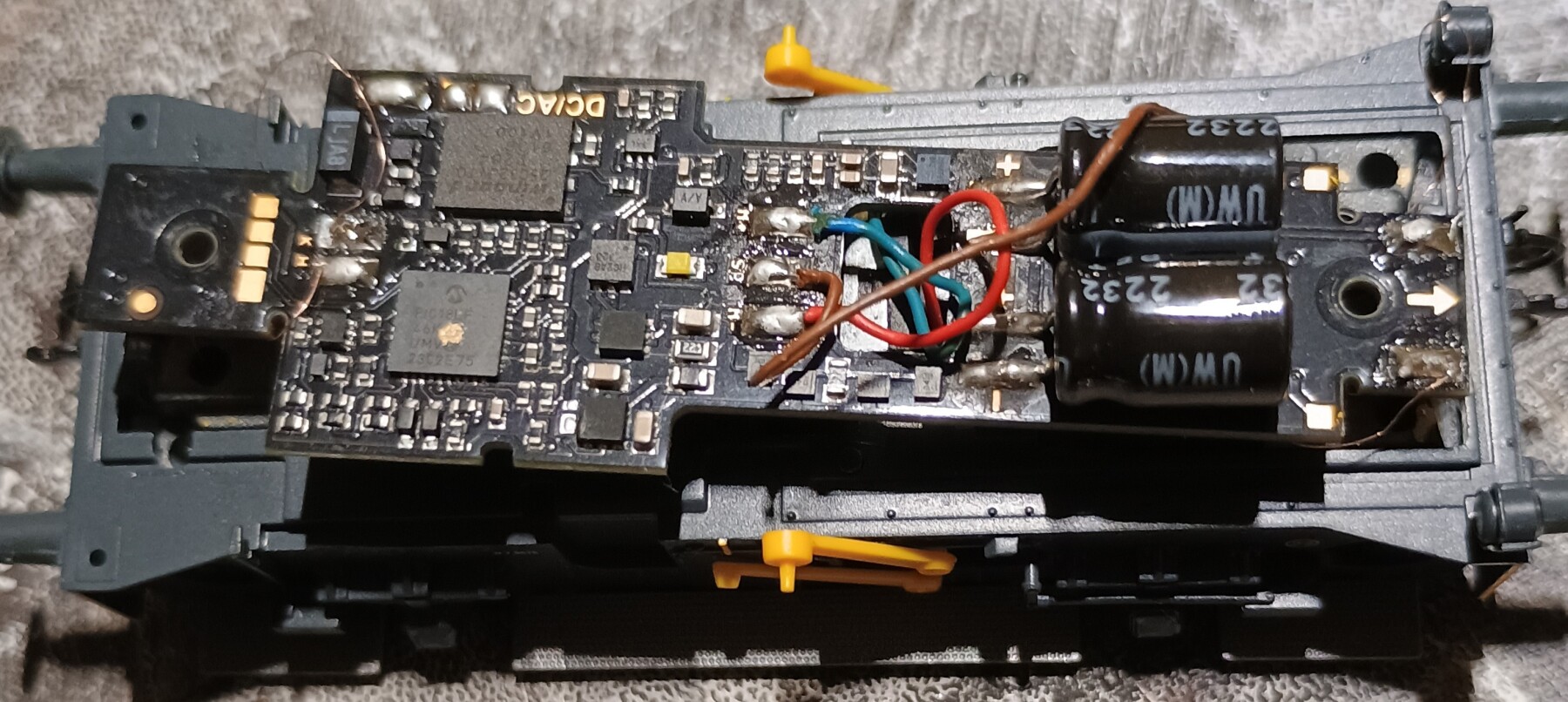

Goedenavond ik heb in bergheim Oostenrijk een sik 309 voor 140 euro gekocht alleen is deze ac mijn vraag is hoe ik deze kan ombouwen naar dc en of dit al eens eerder is gedaan met de nieuwe sik
Alvast bedankt mgv bob 11

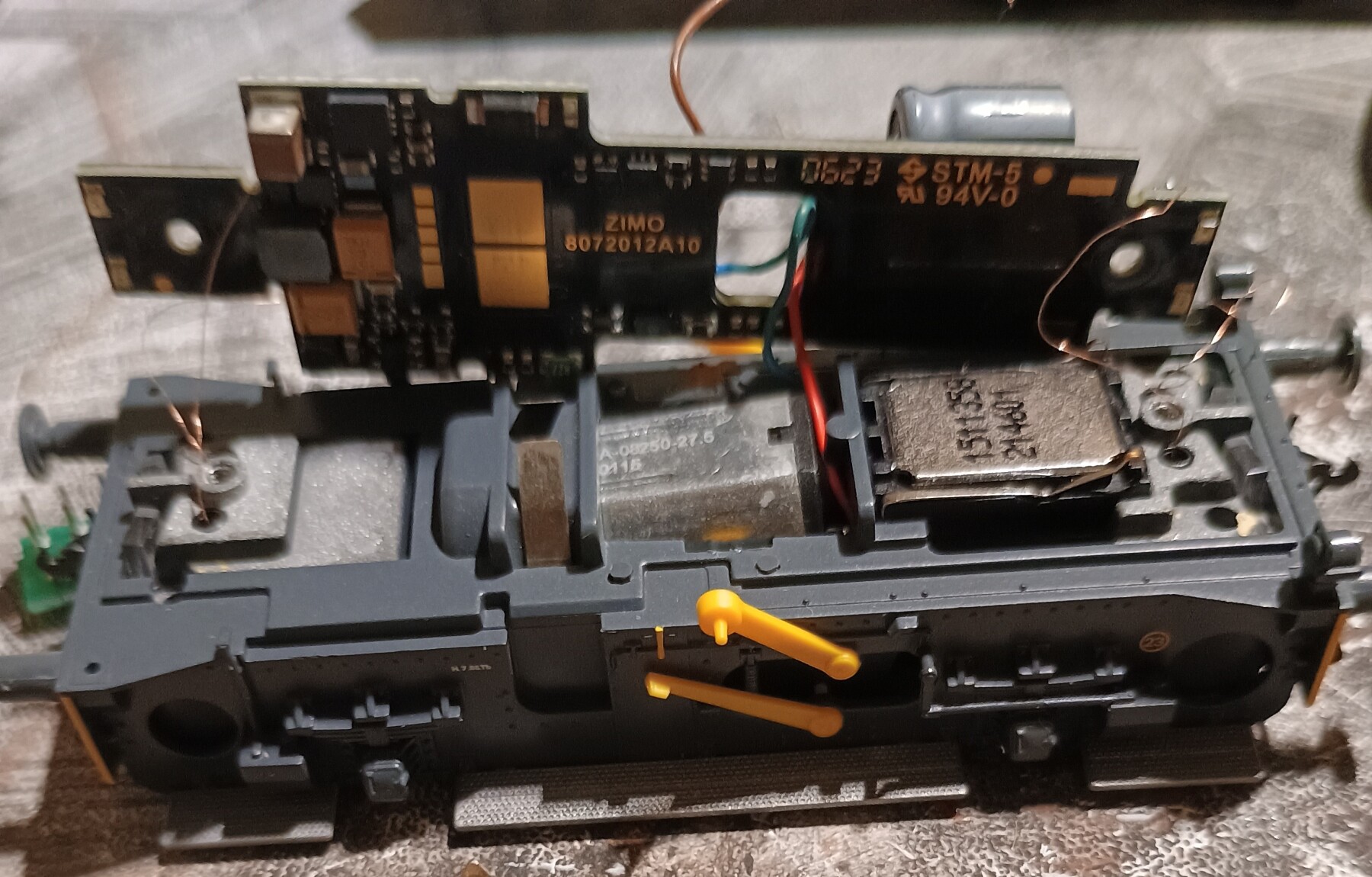

Een andere vraag moet ik nog wat aanpassen in de binnenkant van het model bijvoorbeeld stroomafname of alleen de wielen

Een draadje om solderen bij wisselstroom zitten links en recht aan elkaar, een van de wielslepers zal op de aansluiting moeten waar nu de sleper op zit.
Mvg Mark

Dus ik begrijp dat de bruine draad weg moet en de rode of blauwe op de plek van de bruinen moet komen

Rood en blauw zijn zo te zien de draden naar de motor (M+ en M-).

Aan de onderkant gaan de stroomafnemers naar boven tegen de print aan maar wat moet ik dan met de bruine draad?(Was van sleper)

De bruine draad gebruik je dan niet meer. En je moet de soldeervlakjes even veranderen waar AC en DC bij staat.
Zo dus:

Gedaan
Maar hij doet het nog steeds niet

Misschien is er met loshalen iets losgeschoten of afgebroken waardoor je geen verbinding meer hebt?
Al gemeten of links en rechts nu gescheiden zijn?

De loc geeft op de z21geen kortsluiting maar herkent de loc ok niet
