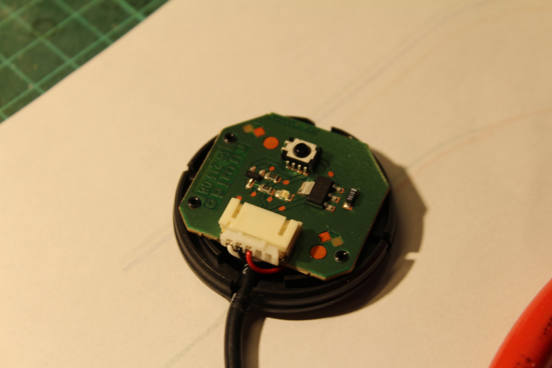

Goedemorgen.
Ik heb een Uhlenbrock IRIS afstandsbediening waarvan de draden zijn los getrokken. Kan iemand mij vertellen hoe de aansluiting op de ontvanger zat? Ik heb 3 draden, wit, zwart, rood en Grd. Er zitten 5 pinnen in de ontvanger.
Kan
www.Uhlenbrock.de
niet bereiken.
Iets anders, werkt de zoekfunctie altijd via Google?
Met vriendelijke groet Auke van Wieren

Berichten: 18610
Re: Uhlenbrock Iris
17 August 2025, 21:39:44 »
Berichten: 18610
Re: Uhlenbrock Iris
17 August 2025, 21:41:13 »
Zie bovenstaande foto
Ik plaats dit namens een gebruiker die wel actief meeleest.

Ik zie nu op de foto de aansluitingen, toppie!! Ga dit op deze manier aansluiten, bedankt Chris!
