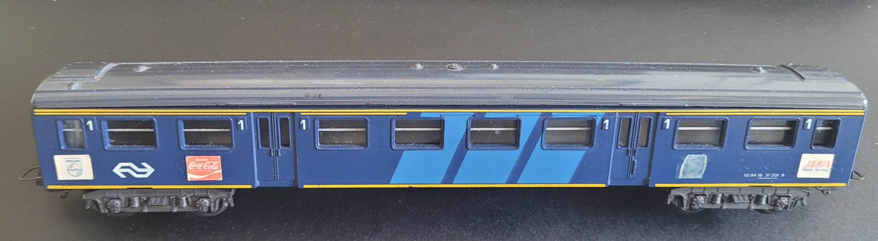

Hi,
Ik heb een aantal Lima Plan E rijtuigen die ik aan het opknappen ben. Ik heb het interieur al geprint, met dank aan een behulpzame forum lid die 3D files had  :-)
Een aantal van deze rijtuigen hebben papieren decals die waarschijnlijk met velpon lijm zijn vastgeplakt....   Deze zijn niet fatsoenlijk los te krijgen zonder beschadigingen aan de verf / plastic behuizing zoals op de foto te zien is....  Ik heb al eens een draadje hierover gepost hoe deze decals te verwijderen maar dat mocht helaas niet helpen
Dus ik denk dat het overspuiten wordt om dit goed te kunnen herstellen
Weet iemand (en ik heb al even gegoogled maar waarschijnlijk niet goed genoeg) welke ral kleuren voor blauw en geel worden gebruikt?
Alvast vriendelijk bedankt  :-)
Met vriendelijke groet,   Ronald

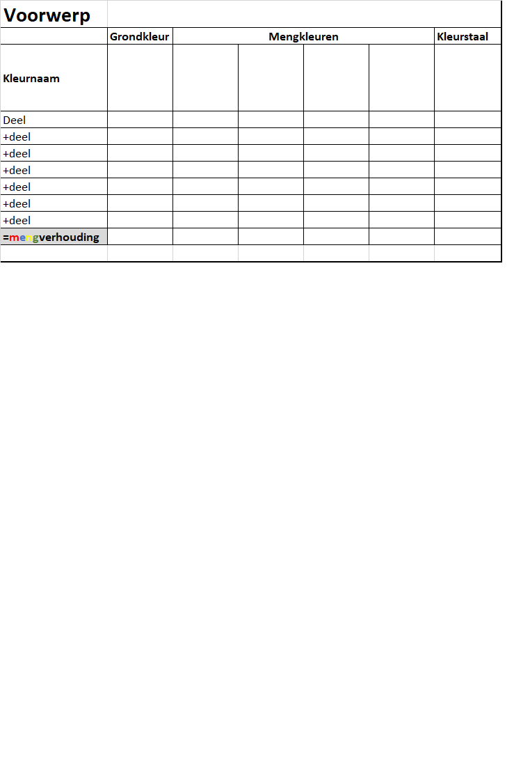

Pak een kleur blauw van bijv. Valejo en meng dat met een paar andere kleuren totdat je de goede kleur te pakken hebt. Gebruik een tabel waar je telkens de nieuwe verhouding noteert.En helemaal goed krijg je het nooit. De wagon met de echte oeiginele kleur komt uit de fabriek en na een jaar is er al verkleuring. Als je wilt, kan ik je de (Excel)tabel toesturen.

Met een beetje geluk zijn de decals te verwijderen in heet water. Vrijwel alle lijm laat los bij 70 graden. Ik weet zo niet het risico op vervorming van het rijtuig
succes jandcargo
  • Berichten: 5483
  • Team Mitropa - OHMB
Re: Lima Plan E ral kleuren vraag
« Reactie #7 Gepost op: 13 August 2025, 09:04:52 »
De lijm die in de jaren '70 voor deze papieren stickers is gebruikt was zo aggressief dat vrijwel geen middel het wegkrijgt zonder schade aan het rijtuig.
Heet water helpt pas bij een temperatuur die van het rijtuig een wokkel maakt. Vraag me niet hoe ik dat ontdekt heb...
Dat gaan we niet vragen maar kunnen we wel naar raden denk ik...   :-)

Besselspoor:
Tip van Oma........
Heb je wel eens pindakaas geprobeerd?
Papier verwijderen en dan rustig met een doekje inwrijven.
Werkt het niet?
Dan heb je in ieder geval iets voor op het brood.

Ik gebruik wel eens tandpasta. Ook schuurmiddel maar met een ontzettende kleine korrel (anders zou er van je tanden niets overblijven). Werkt overigens ook prima om lakschade (zonder deuk) waarbij kleur van de andere auto is achtergebleven, te verwijderen. Wel veel geduld nodig.
