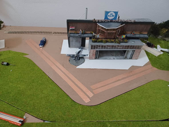

Intussen ook aan de vliegende objecten geknutseld.
Aangebracht:
motortje van 3 volt (Had Jan nog)
2 gaatjes geboord voor de draagstangen
2 moedercontacten geplaatst
2 spelden geplaatst naast de poten
draden gesoldeerd tussen contacten, de spelden en het motortje.
Nu kan ik het motortje voeden via de draagstangen of de spelden.
De wielen worden op een asje gemonteerd.
Kunnen ze draaien bij het taxiën.
Ronald Visser
Laatst bewerkt op: 10 September 2025, 22:27:08 door MOVisser
Berichten: 7514
Re: Module vliegveld Jan van Mourik
Reactie #78 Gepost op:
10 September 2025, 22:47:52 »
Misschien niet duidelijk op de foto of de tekst:
spelden.
Niemand vraagt zich af: Waarom die dingen?
En wel hierom.
Onder het gras heb ik 2 banen van 2 stroken koperen strip geplakt.
De eerste foto is eerder opgenomen.
De tweede niet, maar nu wel.
Door de spelden door het gras te steken raken ze de strippen en maken zo kontakt.
Het is dus mogelijk objecten op te nemen en deze, binnen een marge, willekeurig neer te zetten en ze toch van spanning te voorzien.
De derde foto laat het geprepareerde vliegtuig zien met draaiende motor.
Zo kunnen er nog meer geplaatst worden.
Maar ook een brandweer met blauwe knipperlichten is op die manier overal te plaatsen, een model waaraan gelast wordt etc....
Ronald Visser
(Ook leuk voor jullie om uit te proberen)
Laatst bewerkt op: 11 September 2025, 09:19:56 door MOVisser

Dat is een hele leuke twist Ronald.

Moet dat koperen strip zijn of heeft koperen band hetzelfde effect?
Bij LED 's moet er ws wel een weerstand tussen?
Gr Koen.
Swalbenburg in N
de pauze stand.
Johnny Cash:
All I do is drive

Dat wist ik niet Einte. Leuk.
Het koper dat ik gebruikte was anti slakken koper band.
Zelfklevend.
Dat werkte totaal niet, de slakken kropen er gewoon overheen.
Het resterende deel op de rol heb ik eerst getest op geleidendheid.
Dat voldeed.
Op de baan geplakt en de strippen voorzien van een aansluit draad (soldeerwerk)
Is een vrij dun folie, dus je ziet er niets van.
Deze plakstrippen zijn op rol ook in de treinenshops en/of elektronica zaken verkrijgbaar.

Koen, bij elke LED zal je moeten bekijken of er een weerstand nodig is.
Bij een brandweer wagen heb ik een chip ingebouwd als knippermodule.
Daar zit alles al bij om de LED te "beschermen".
Ook heb ik bij ModelbouwLed een lasmodule gehaald.
Dat is feiteljk hetzelfde: een standaard pcb-tje.
Ronald Visser
