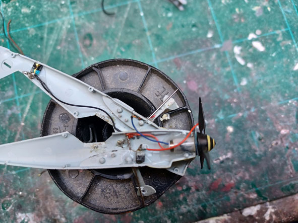

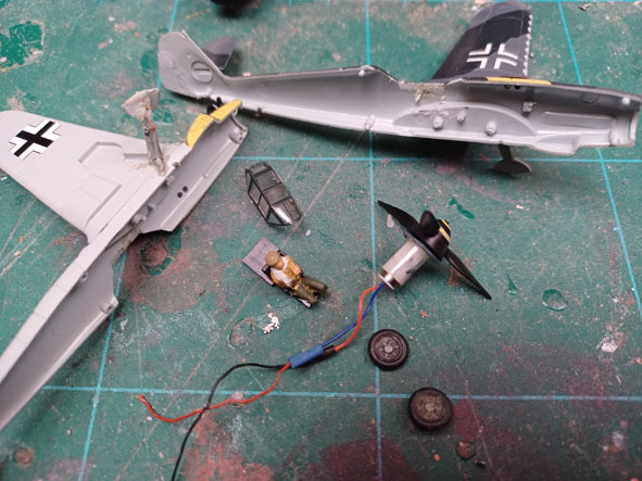

Intussen ook aan de vliegende objecten geknutseld.
Aangebracht:
motortje van 3 volt (Had Jan nog)
2 gaatjes geboord voor de draagstangen
2 moedercontacten geplaatst
2 spelden geplaatst naast de poten
draden gesoldeerd tussen contacten, de spelden en het motortje.
Nu kan ik het motortje voeden via de draagstangen of de spelden.
De wielen worden op een asje gemonteerd.
Kunnen ze draaien bij het taxiën.

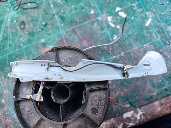

Misschien niet duidelijk op de foto of de tekst:
spelden.
Niemand vraagt zich af: Waarom die dingen?
En wel hierom.
Onder het gras heb ik 2 banen van 2 stroken koperen strip geplakt.
De eerste foto is eerder opgenomen.
De tweede niet, maar nu wel.
Door de spelden door het gras te steken raken ze de strippen en maken zo kontakt.
Het is dus mogelijk objecten op te nemen en deze, binnen een marge, willekeurig neer te zetten en ze toch van spanning te voorzien.
De derde foto laat het geprepareerde vliegtuig zien met draaiende motor.
Zo kunnen er nog meer geplaatst worden.
Maar ook een brandweer met blauwe knipperlichten is op die manier overal te plaatsen, een model waaraan gelast wordt etc....
Ronald Visser
(Ook leuk voor jullie om uit te proberen)
