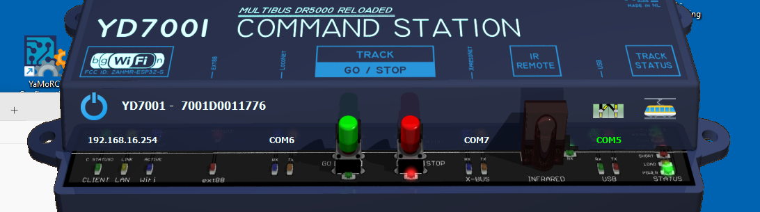

Allen,
Ik zit nu al een hele tijd te sukkelen met mijn centrale YD 7001, om 1 of andere reden sluit de compoort zodat er geen communicatie tussen de pc en de centrale meer is. Tot vandaag lukte het me door het van de stroom halen van de 7001 de boel weer werkend te krijgen, maar vandaag lukt dat niet meer. Nu heb ik nog een reserve digikeys centrale in de verpakking. Ik denk eraan om deze te voorzien van mijn upgrade chip die nu in mijn 7001 zit zodat deze digikeys ook een 7001 wordt, echter heb ik mijn twijfels of dat zomaar lukt omdat ik een key heb gekregen van de maker van Yamorc(Karst), en ik weet niet of die key verwijst naar de chip of naar de centrale. Ik ben een beetje aan het eind van mijn latijn, en ben het eigenlijk ook een beetje beu om zo te sukkelen met mijn huidige 7001. Ik heb ook een beetje het vermoeden dat het ligt aan de usb van de centrale, maar het is maar een vermoeden. Ik zit er ook aan te denken om ergens eens een andere centrale te lenen en dan eens zien of dat beter werkt maar eerste keuze is om mijn reserve digikeys om te bouwen met de chip die nu in mijn 7001 zit.
Kan iemand me daar raad in geven?

Het zou idd ook mijn eerste gedachte zijn, de USB connector. Het is bekend, dat DK daar niet de allerbeste kwaliteit voor gebruikt heeft
Vraagje: welk serienummer heeft jouw huidige 7001 ?

29 July 2025, 14:55:52 »
Serial: 8.2.7-1.6.1 / 5000D0011776

Ok, ik dacht nog even aan iets anders dat bij REV A, B en C aan de orde zou kunnen zijn. Maar jij hebt een REV D

sorry, je hebt gelijk, ik heb er 3, 2oude en een nieuwe in de doos, dit was een andere oude, ik wilde kijken of die het nog deed, maar dat is niet te testen, als ij jouw software opstart vraagt die gelijk een serie nummer. En de digikeys software heb ik niet meer.
Dus de kapotte heeft
