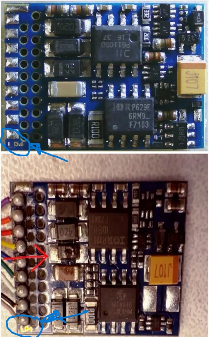

« Reactie #15 Gepost op: 27 July 2025, 13:27:01 »
heb hier in voorraad identiek liggen (de 2 uitvoeringen) en op dat elementje staat 6B gedrukt
Groetjes,Salutations,Greetings,Johnny
http://forum.3rail.nl/index.php?topic=16332.0
http://forum.3rail.nl/index.php?topic=18364.0
Belgie NMBS/Luxemburg CFL.
Ecos kleur,3 boost ESU,

« Reactie #16 Gepost op: 28 July 2025, 09:41:01 »
Even ter aanvulling. Op de defecte LP4 staat rechtsboven in het geel, duidelijk LP$. Op de door Henk getoonde decoder staat heel duidelijk LP5. Op de samengestelde foto van ben staat (nu links onder) duidelijk 2x LP4.
MB

« Reactie #17 Gepost op: 28 July 2025, 11:06:27 »
De samengestelde foto toont ook de defecte decoder, dus hoe je er bij komt dat op de defecte Lp$ staat is mij een raadsel. Het zijn beide gewoon versie 4 decoders, alleen dan een revisie van de print-opbouw en (zo te zien) gebruikte behuizing van de diodes, die op de ene foto groter lijken dan op de andere.

« Reactie #18 Gepost op: 28 July 2025, 14:35:50 »
Bedacht dat ESU op het laatst nog een nieuwe Plux22 versie van de LoPi4 heeft ontwikkeld. Maar die ziet er weer anders uit.  ;D
Nou ja, de defecte decoder uit de openingspost is de meest gebruikelijke versie van de LoPi4 en het defecte component is echt wel de zenerdiode.

« Reactie #19 Gepost op: 03 August 2025, 20:18:19 »
Hoi Bellejt , weet u toevallig ook wat de specificaties daarvan zijn ? Of zou u deze eens na kunnen meten?  Als ik op zenerdiode 6b zoek dan krijg ik 101 resultaten namelijk

« Reactie #20 Gepost op: 03 August 2025, 21:57:09 »
Begin eens met een 1watt, 5,1 volt zener.

« Reactie #21 Gepost op: 04 August 2025, 14:20:18 »
elementje gemeten op decoder : 1905 en 295 op diodestand

« Reactie #22 Gepost op: 04 August 2025, 15:25:36 »
De $ had 4 moeten zijn. Shift vastgehouden  :(
In het onderstaande plaatje in de blauwe cirkels de aanduiding op de samenstelling van Ben.
Dus resumerend 2x LP4 (staat ook in de post waarop jij reageert) en 1x tikfout LP$
« Laatst bewerkt op: 04 August 2025, 15:28:35 door Montanbahn »

« Reactie #23 Gepost op: 04 August 2025, 15:55:02 »
doorgezocht en zal dus een zener zijn vermoedelijk die van 3.3 volt:

« Reactie #24 Gepost op: 04 August 2025, 16:12:46 »
Zoek nog even door totdat je bij de 5volt uitkomt. Bij de lopi4 komt 5 volt uit de ongebufferde uitgang. Die uitgang zit rechtstreeks op de microcontroller, dus die werkt op 5volt.
Mvg spock
