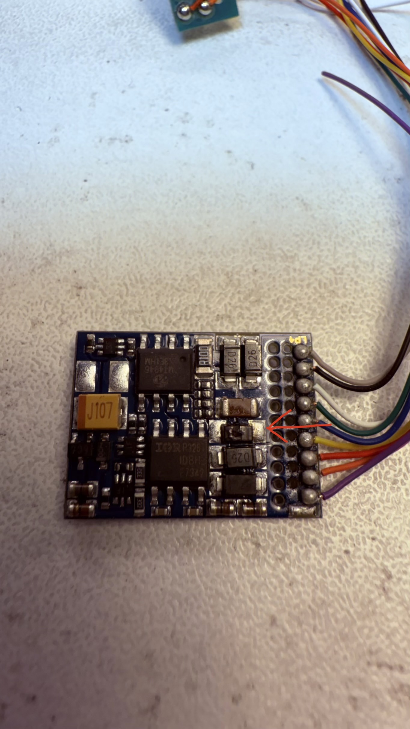

Lokpilot 4 defect
« Gepost op: 26 July 2025, 17:22:36 »
Beste ,
Helaas heb ik van iemand een defecte lokpilot 4 ontvangen.  Om deze nou zo in de bak te gooien vind ik ook dood zonde . Dus de vraag is weet iemand in de bijgevoegde foto mij te vertellen wat dit componentje is? Of kan iemand een blik werpen op de codering van een lopi 4? Dan weet ik welk onderdeeltje ik moet bestellen

bellejt
  • Berichten: 2629
Re: Lokpilot 4 defect
« Reactie #2 Gepost op: 26 July 2025, 17:40:40 »
SMD H7F7 = rectifier diode 1 Amp
Groetjes,Salutations,Greetings,Johnny

Ik denk dat dat de zenerdiode is, geen gewone diode. Dit omdat de andere 4 diodes D26 als opschrift hebben.
Ik weet niet of een LoPi 4 op 3,3 Volt of 5 Volt draait. Mijn gevoel zegt 3,3, maar ik zou het moeten meten.
@ Topicstarter: heb je een smd-soldeerpincet van (zeer) goede kwaliteit? Dit gaat je met hete lucht hoogstwaarschijnlijk niet lukken namelijk. (tenzij je een hot-air pencil hebt, maar die zijn zo mogelijk nog duurder dan goede smd-soldeerpincetten)

« Reactie #4 Gepost op: 27 July 2025, 11:35:36 »
Neem 2 normale soldeerbouten en je verwarmt beide zijde van de diode en je veegt hem er zo af.
mvg spock

« Reactie #5 Gepost op: 27 July 2025, 11:55:56 »
Het is inderdaad de zener en de lopi4 heeft 5V processor spanning.
Controleer ook de voorloop weerstand van de zener of deze nog correct is.
mvg spock
mvg spock
Je hebt twee erg fijne soldeerbouten nodig om dat voor elkaar te krijgen en zoiets vergt ook behoorlijk wat handigheid. De ruimte is erg beperkt. De meeste mensen hebben zo'n fijne soldeerbout niet, of hooguit 1, daarom vroeg ik het. Met een puntje van 1 mm breed kan het nét, maar beter is nog wat kleiner. Dan kom je vaak bij de specialere bouten uit.

goede lopebril en 2 goedkope miniboutjes op batterij van ali werkt daarvoor uitstekend

Zelf knip ik zo’n componentje dan doormidden met een kleine tang. Zal een zeker risico zijn ten aanzien van de soldeereilandjes, maar tot nu toe gaat het hier altijd goed.
Iets anders, pure nieuwsgierigheid. Maar de decoder in de link van Ben op Digital-Bahn heeft een andere componentenopstelling dan de defecte decoder van Madhouse. De voeding lijkt gelijk, dus het advies zal wel kloppen, maar elders op het printje wijken de componenten af. Is gelijk aan een vroege LoPi5?  ???

dit is niet de foto van de link en componenten lijken soms verschillend bij uitvoeringen maar hebben dezelfde functie.

De foto in de link laat een decoder zien die identiek is aan het plaatje in mijn post. En juist niet aan de defecte decoder. Tikkie raadselachtig, want de afwijking is in die hoek best groot.
Alleen de voedingscomponenten zitten wel gelijk - die zagen er bij de LoPi3 al zo uit - dus het advies van een zener zal wel kloppen.

wat is dan de defekte decoder want nu is het gewoon gissen en larie verkopen

Waar verkoop ik larie?  ???
De defecte decoder is zonder meer de LoPi4 zoals ik hem ken. De afbeelding op Digital-Bahn kan ik niet goed plaatsen. Kent iemand de LoPi4 met die componentenopstelling?

Johnny: van larie verkopen is geen sprake, iedereen hier doet z'n best te helpen. Jouw eerste post is overigens niet correct.

Nogmaals, Madhouse is denk ik al goed geholpen. Ik probeer slechts leemten in mijn kennis op te vullen.
De LoPi5 met vrijwel identieke componenten als de decoder op de afbeelding van Digital-Bahn vond ik hier.
https://www.coastaldcc.co.uk/products/esu/decoders/8pin-wired/lokpilot-5-dcc-8-pin
