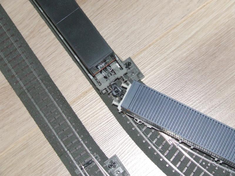

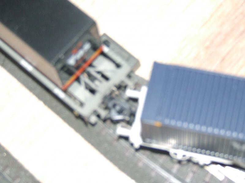

een foto: de buffers gaan in elkaar en de wagons worden uit de rails getrokken

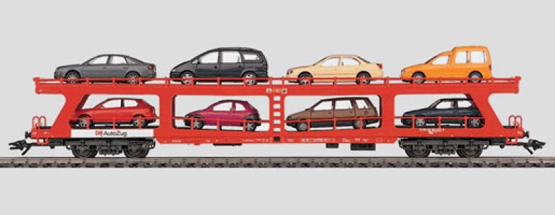

Op bijvoorbeeld 42341 van marklin heb je ook marklin kortkoppeling alleen die zijn langer. Is dat niet wat.
plaatje daarvan
zoals je ziet komen de koppelingen voorbij de buffers. dat deden de marklin koppelingen op mijn containerwagens niet.
