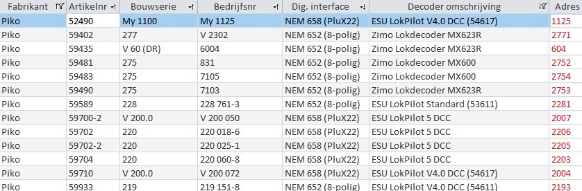

Ik heb in het verleden van alles geprobeerd om de Piko hobby loks (alle met 8-polige interface) goed te laten rijden met de ESU V5. Helaas niet gelukt. Ik heb deze 5 loks voorzien van Zimo decoders en voila, meteen zeer goede rij eigenschappen. En ja, ik ben veeleisend als het om rij eigenschappen gaat. Overigens heb ik een aantal andere Piko loks waar de ESU V5 (PluX22) decoder het wel prima in doet. Zie onderstaand lijstje.
« Laatst bewerkt op: 25 July 2025, 13:48:30 door Hasenwald »
Groet, Enrico
