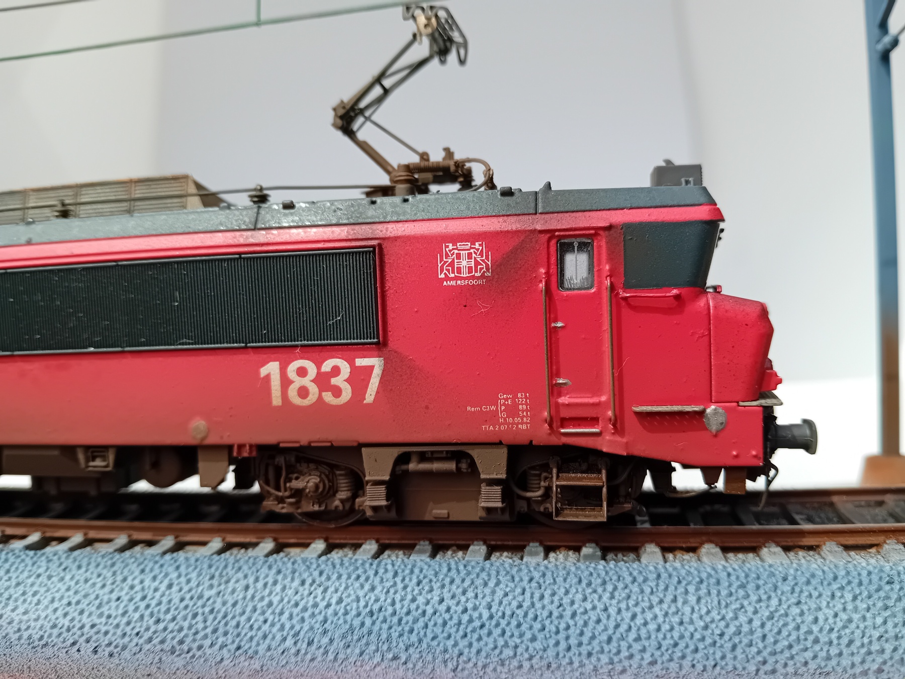

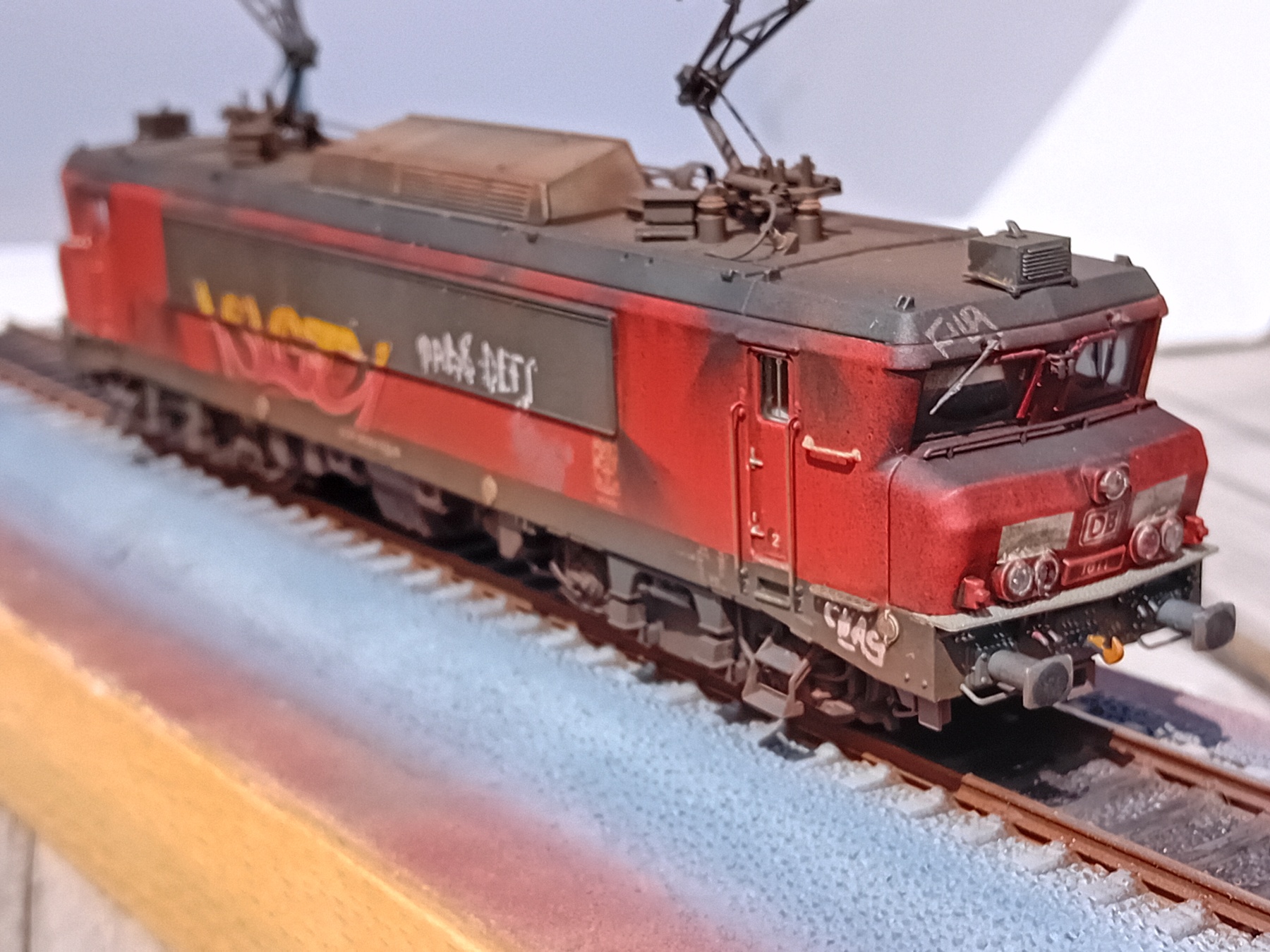

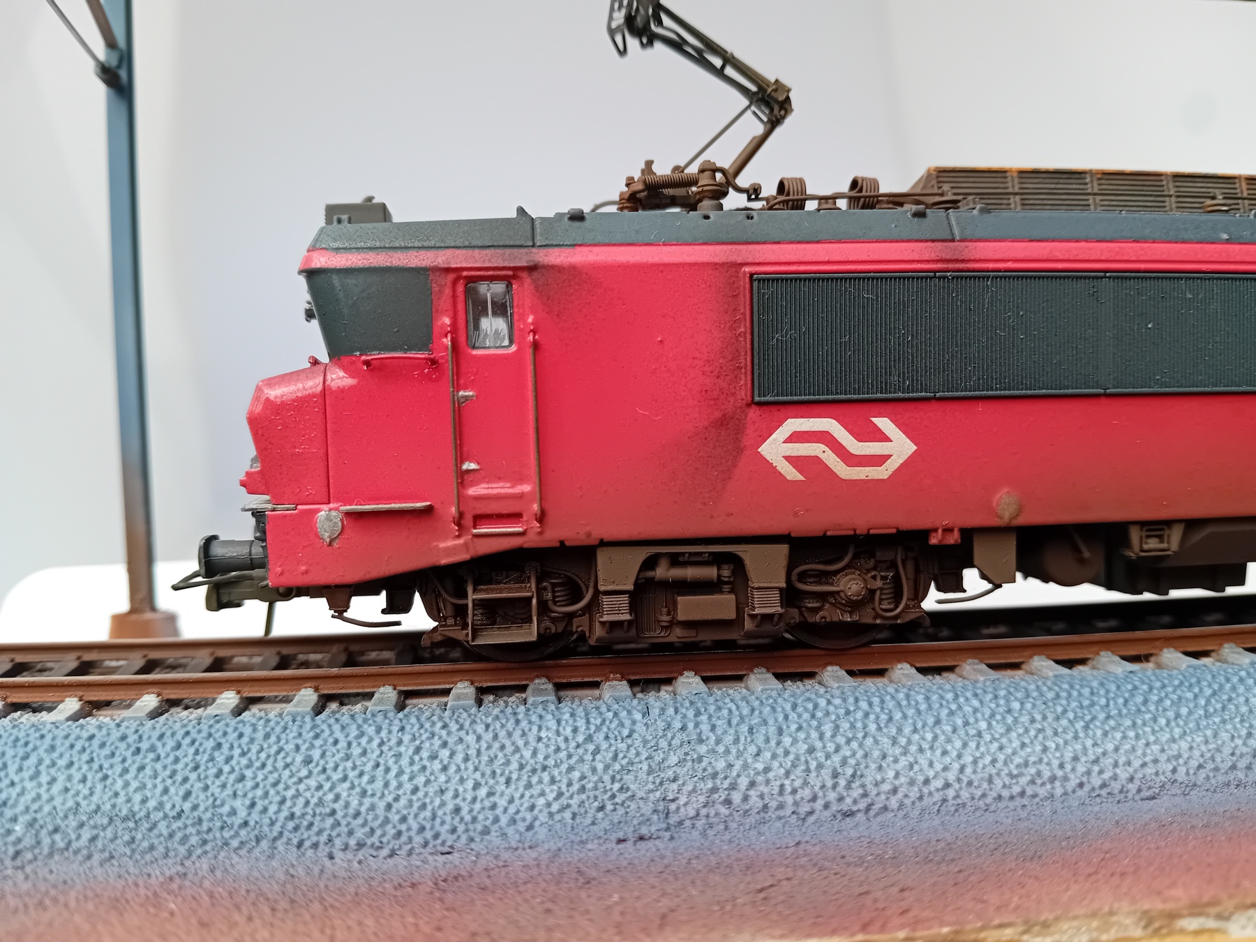

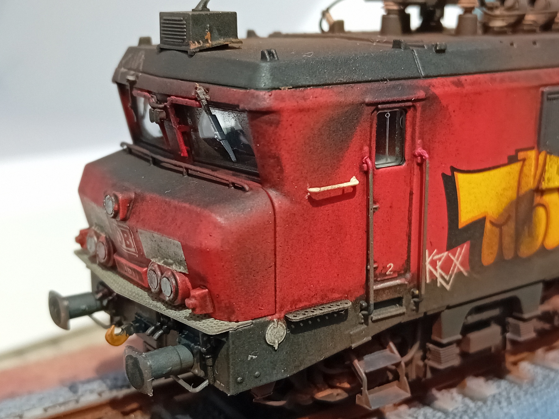

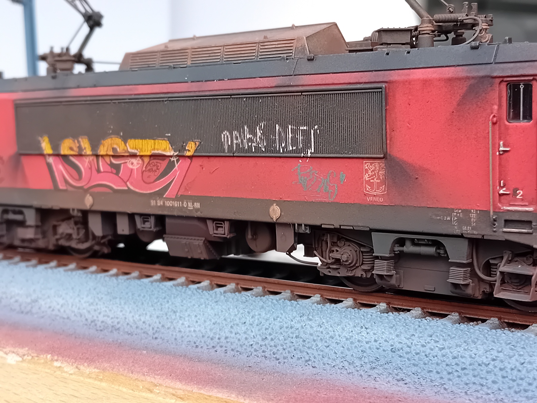

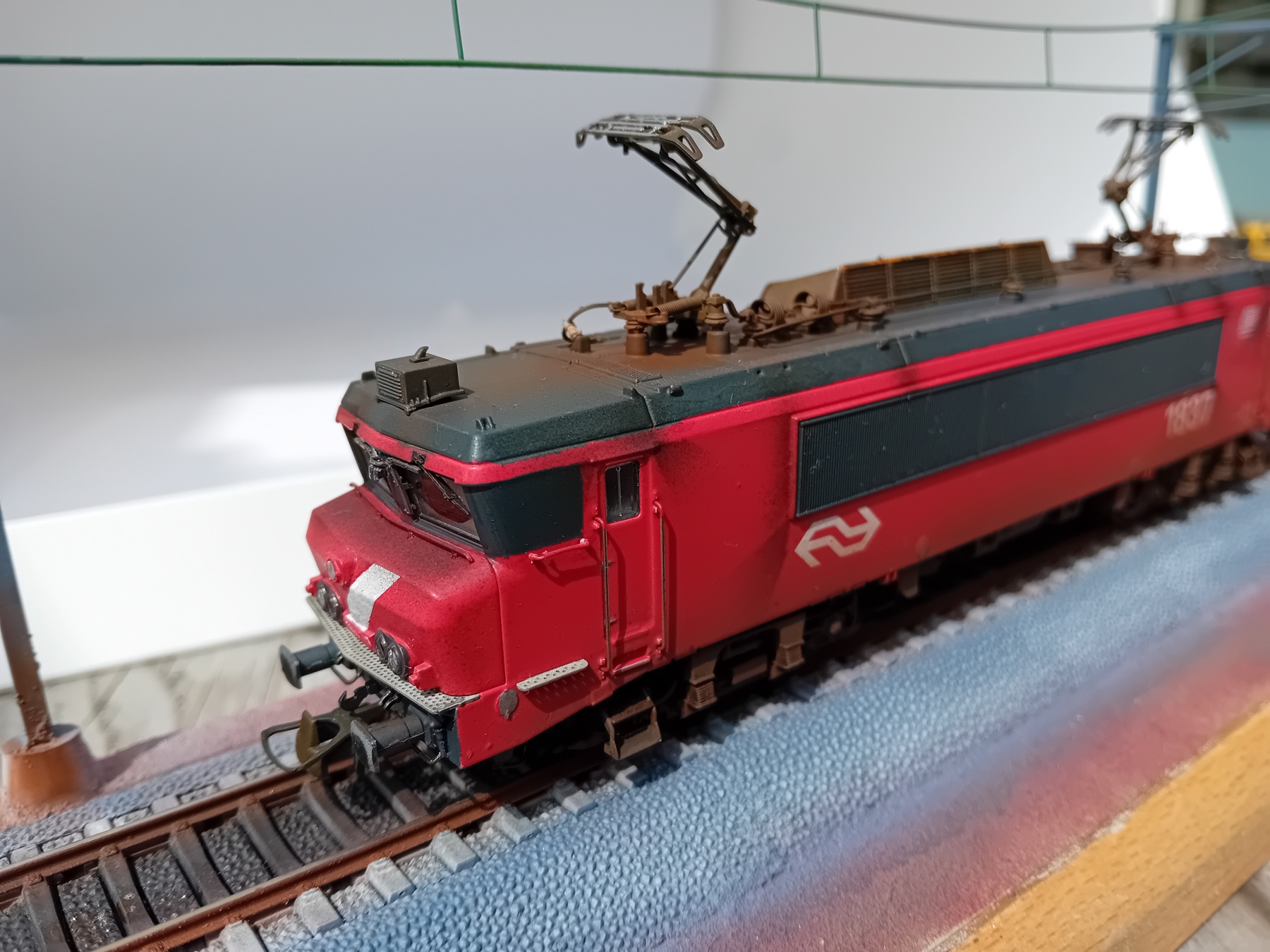

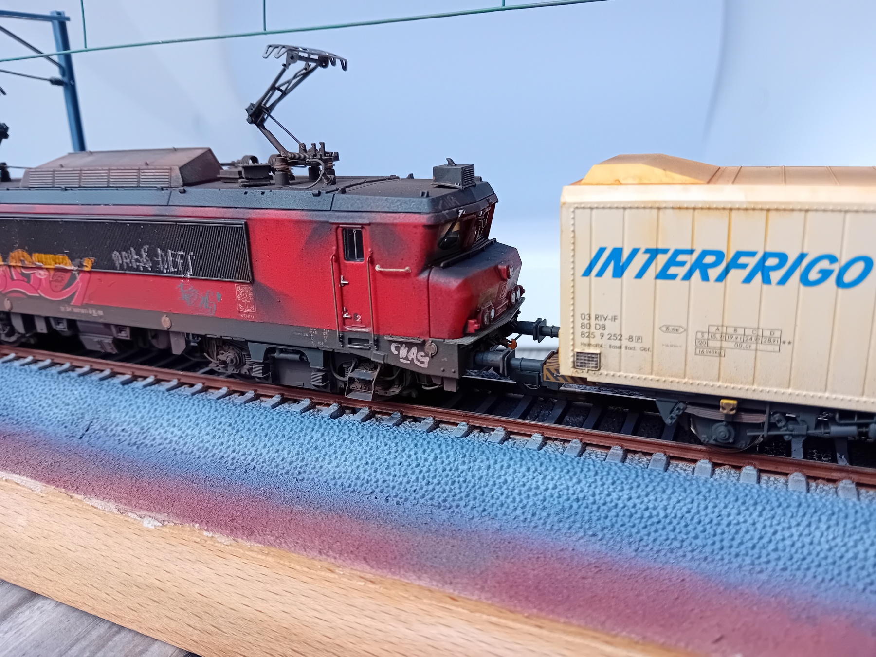

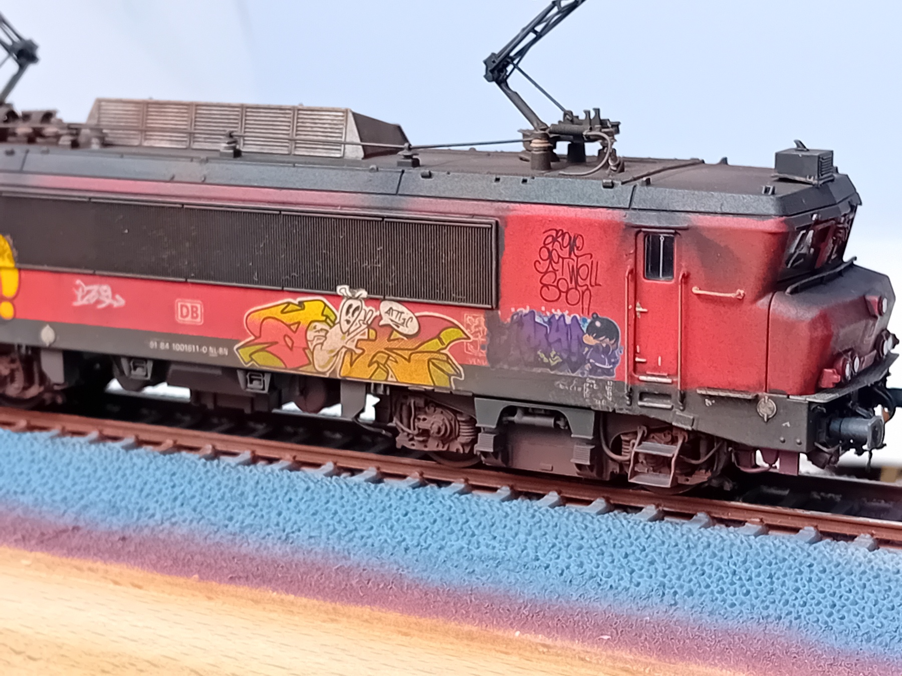

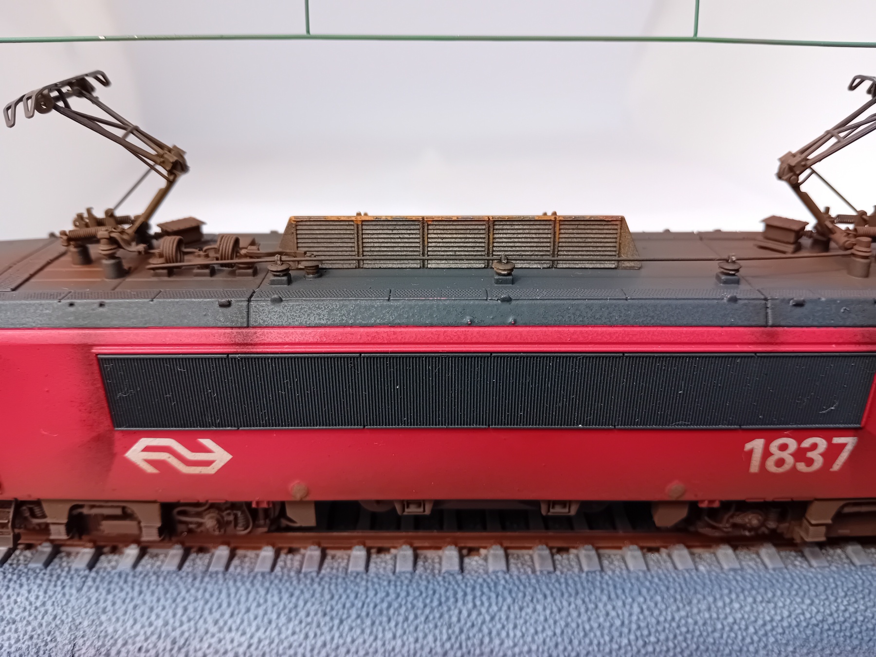

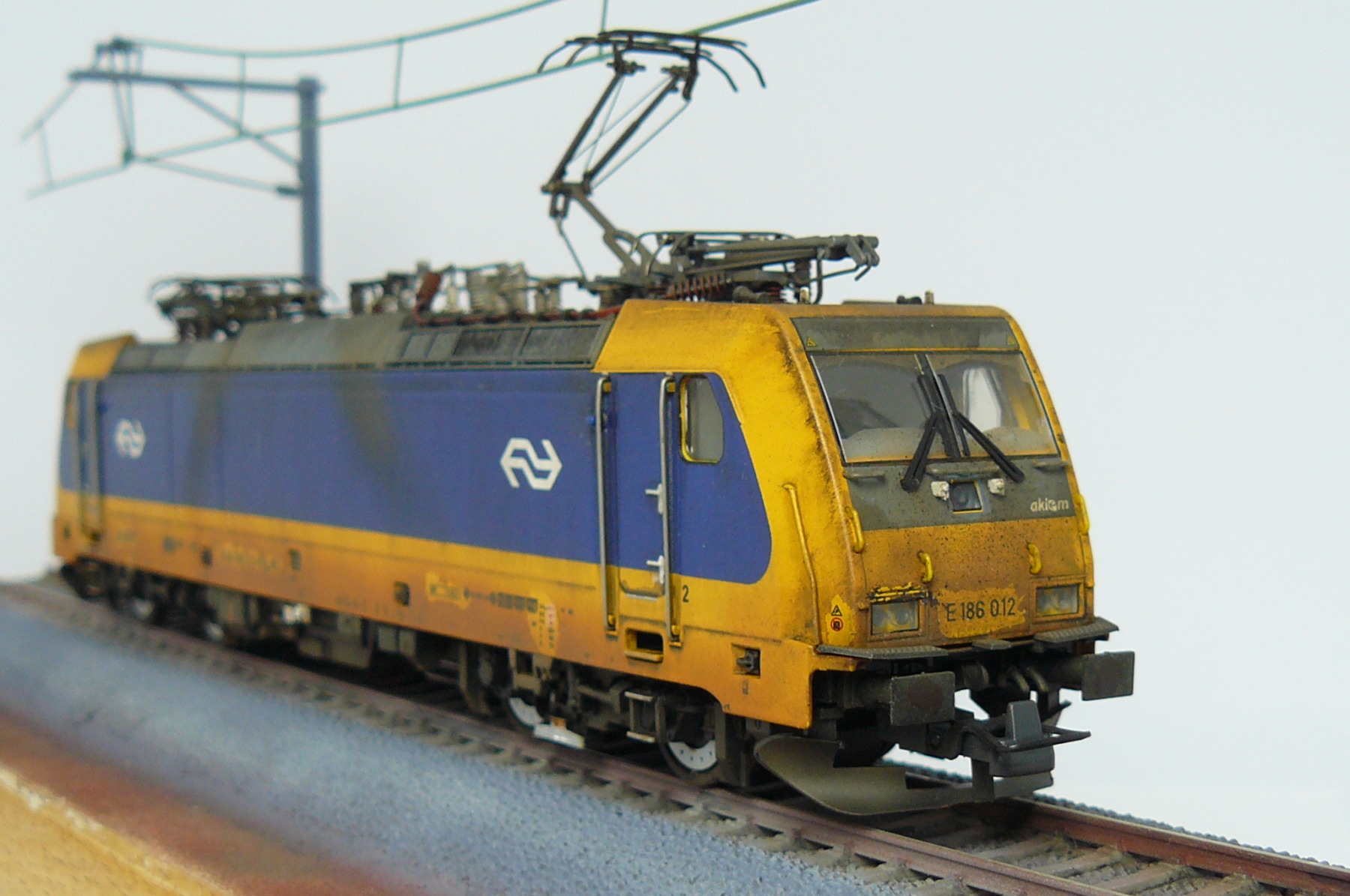

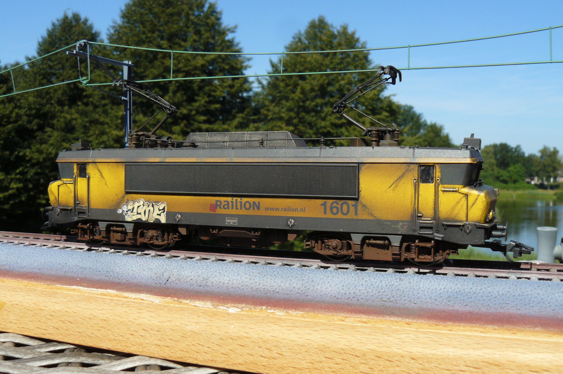

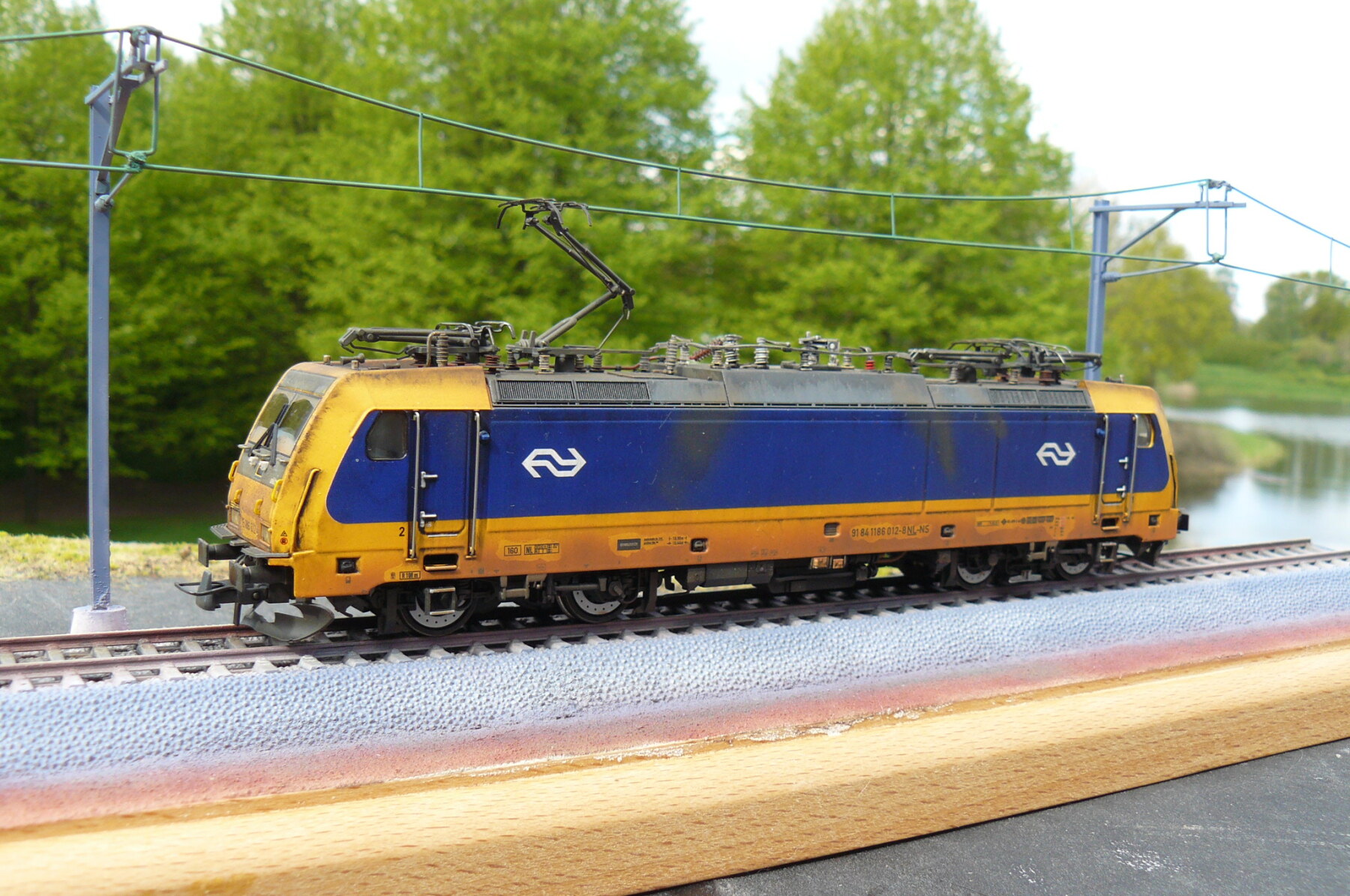

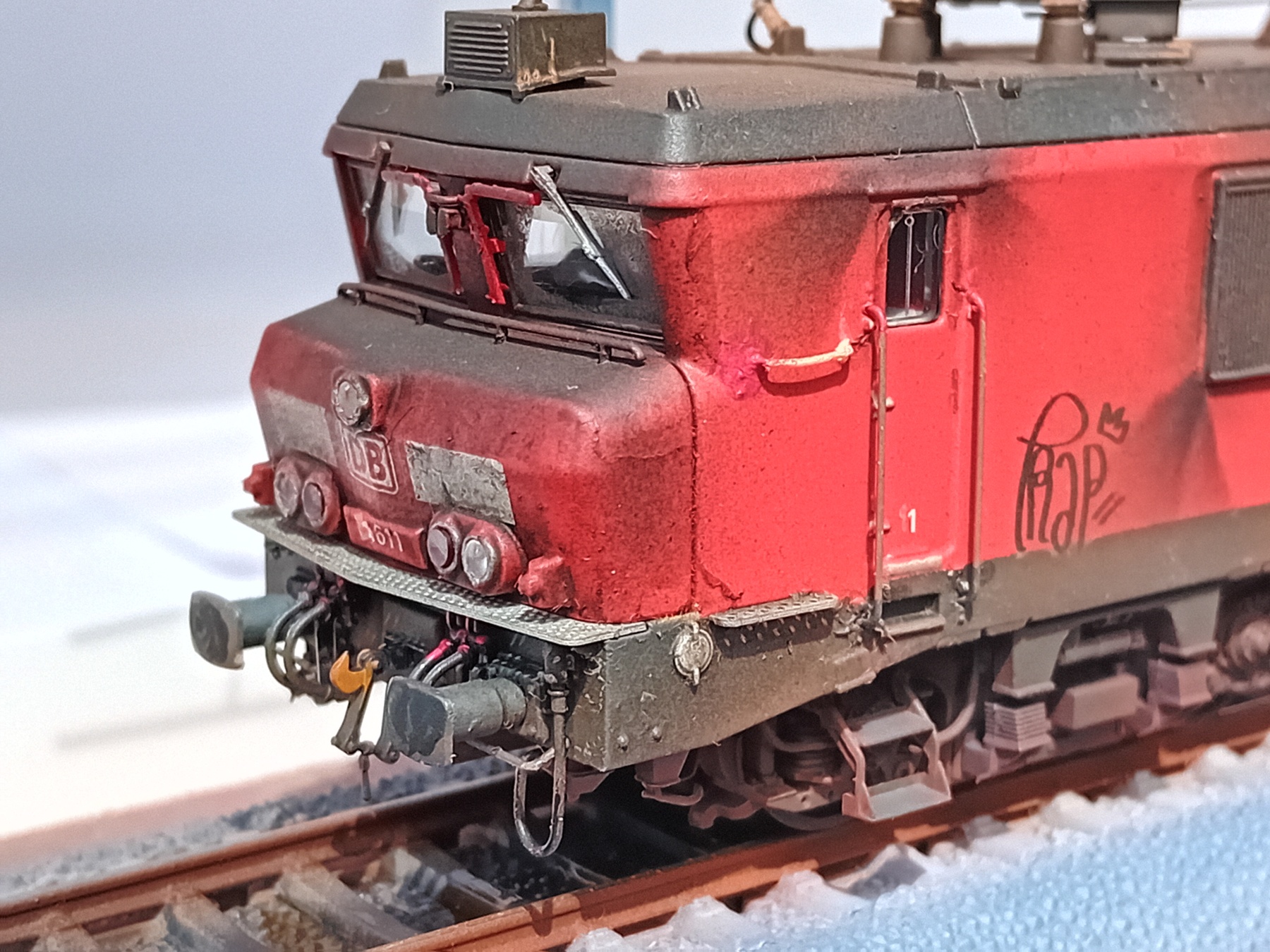

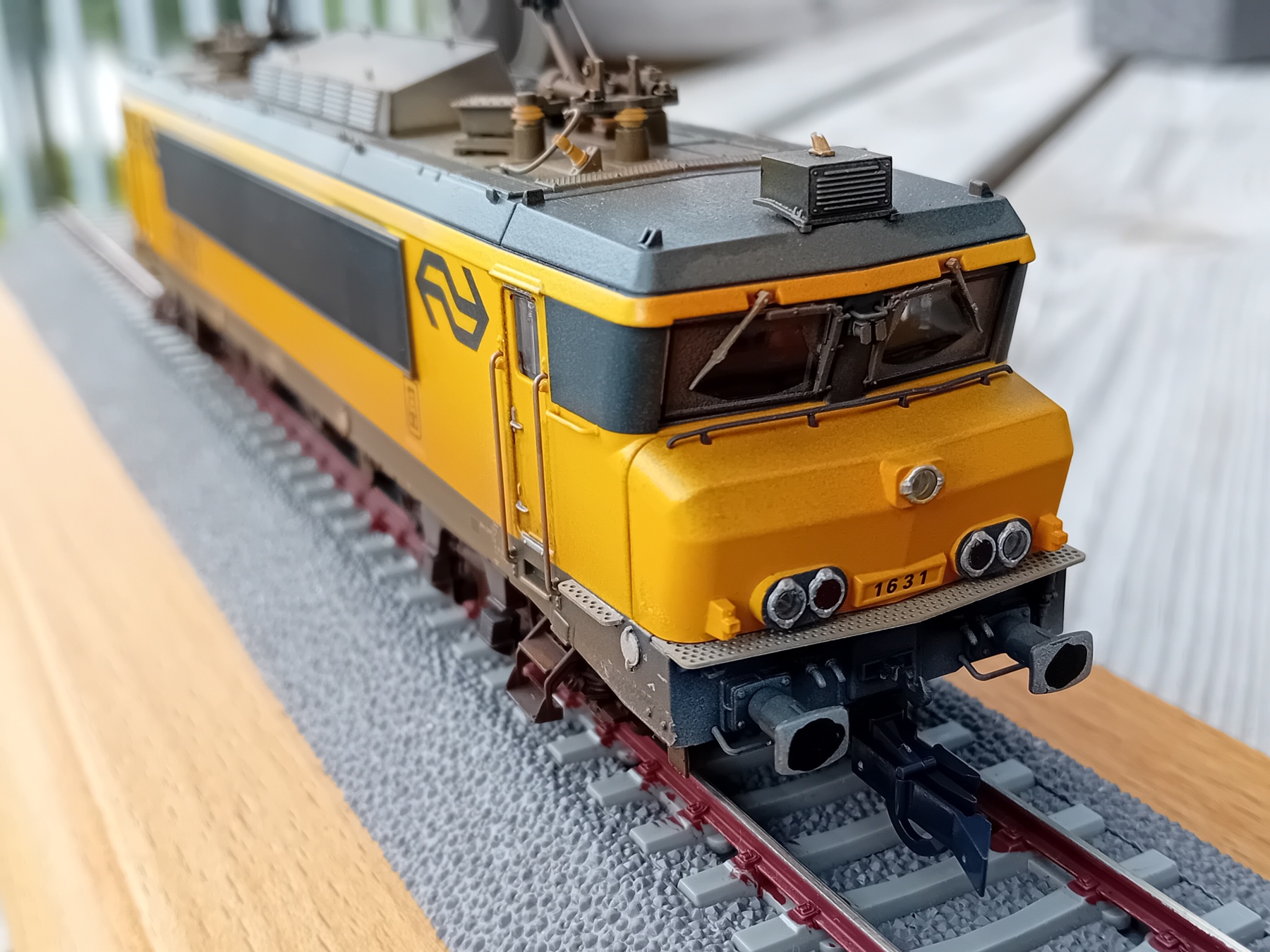

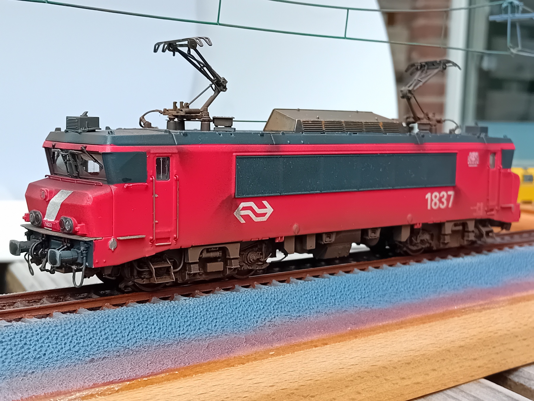

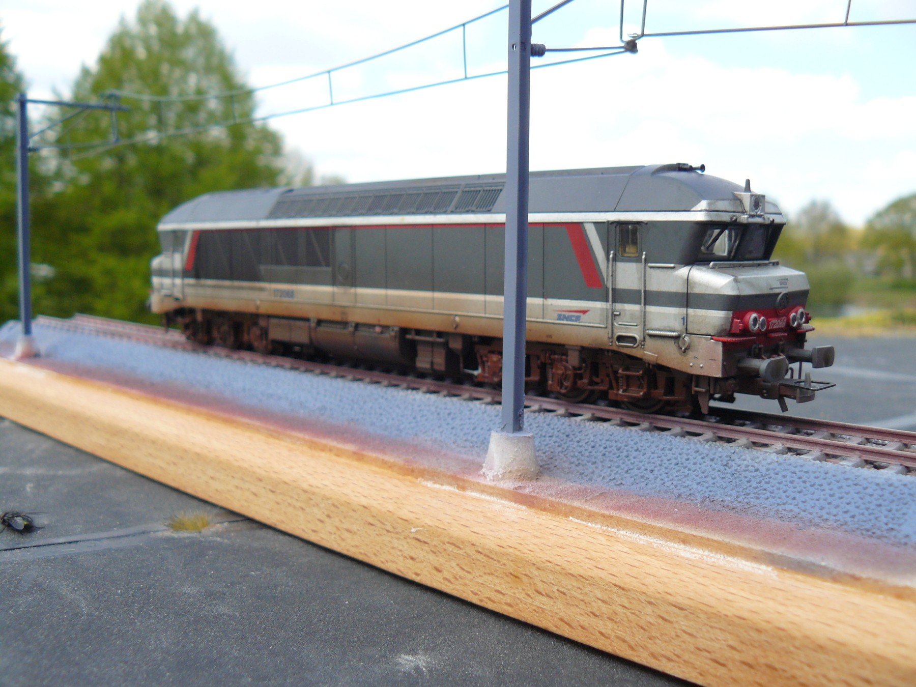

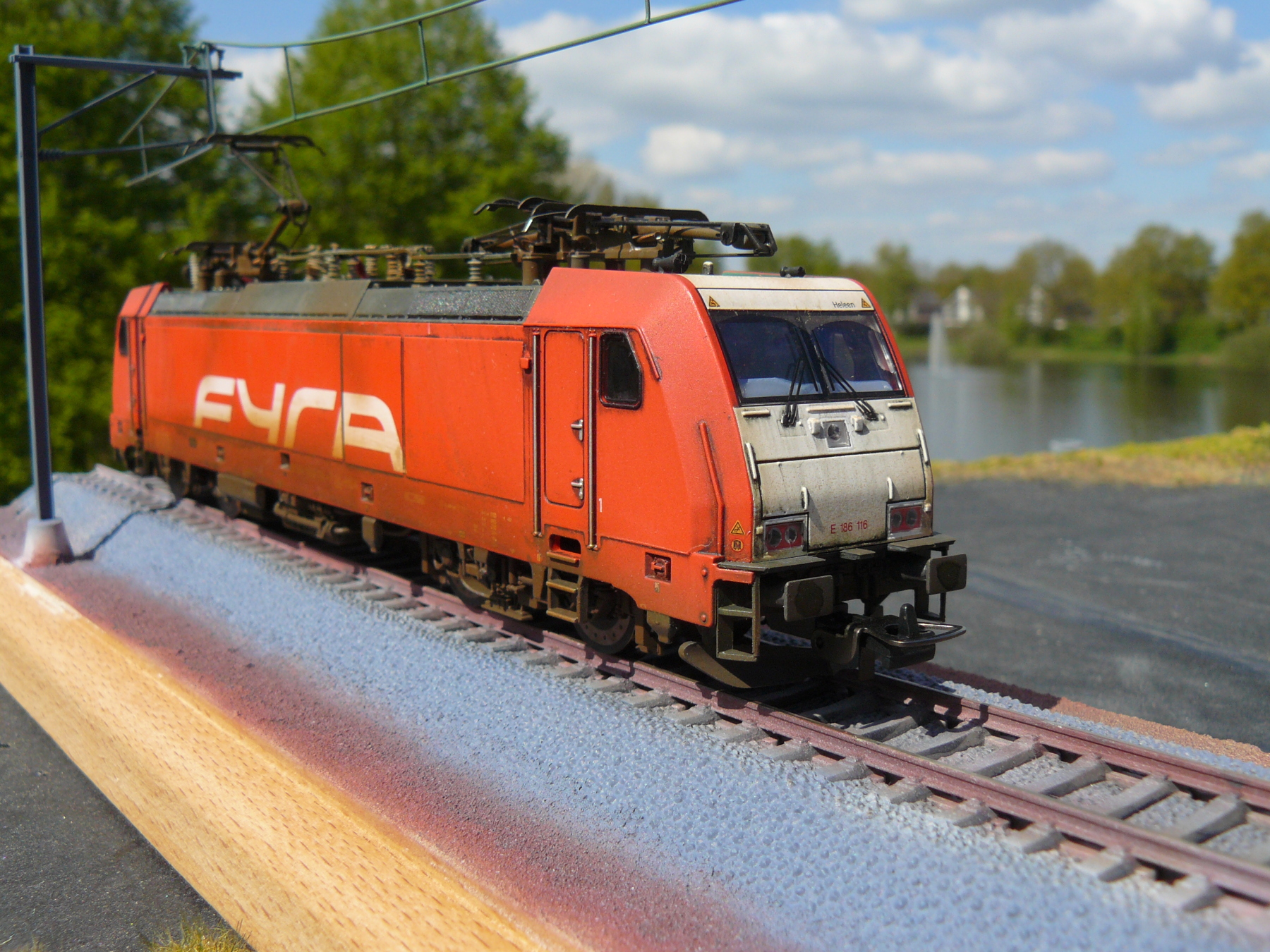

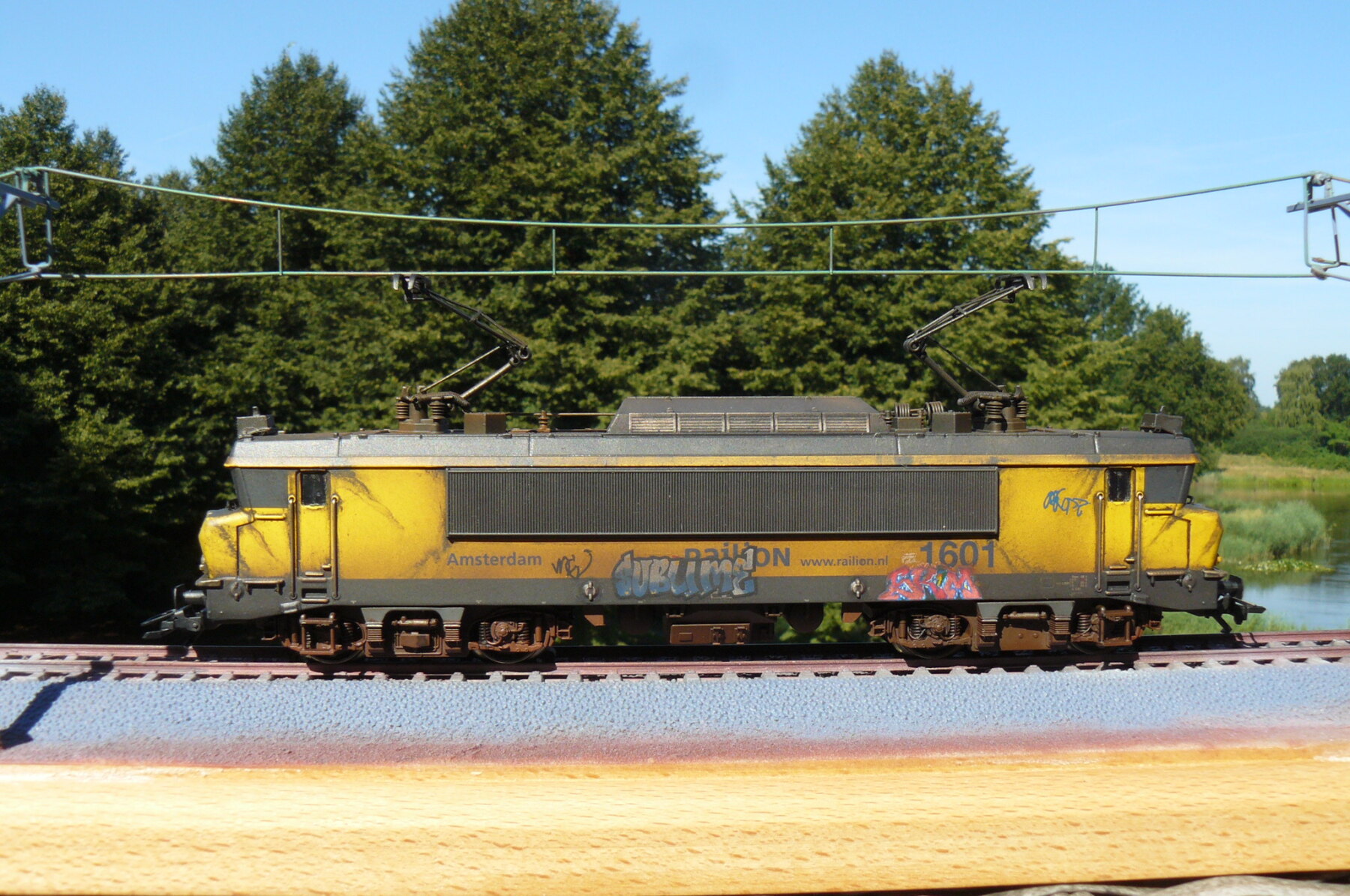

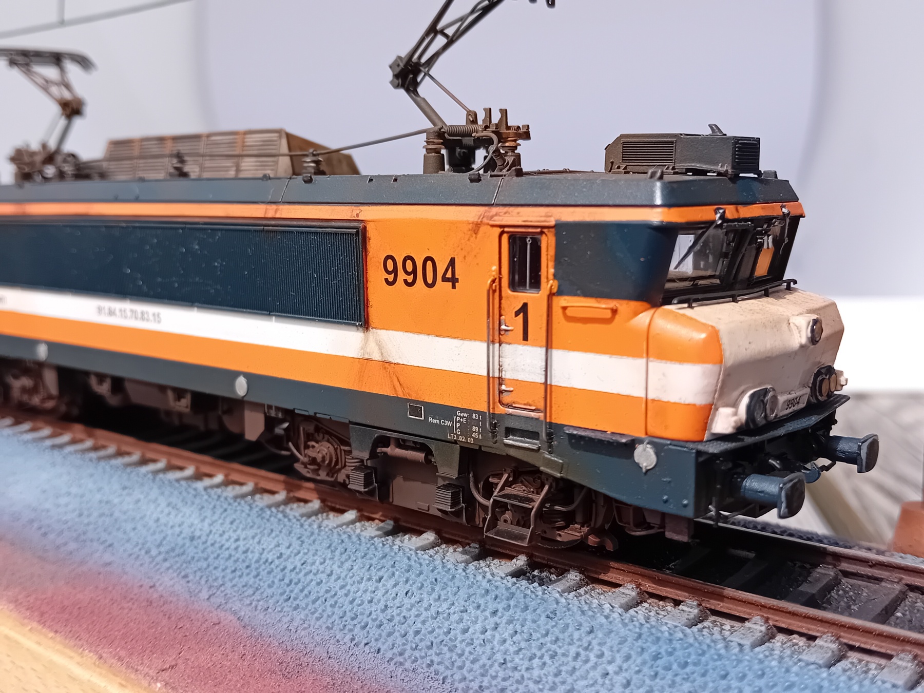

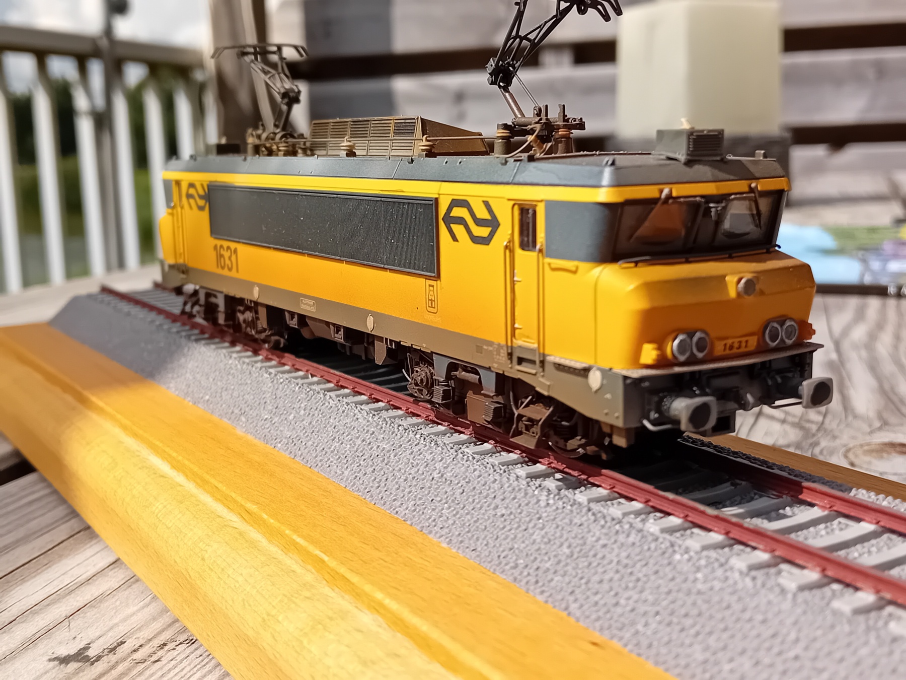

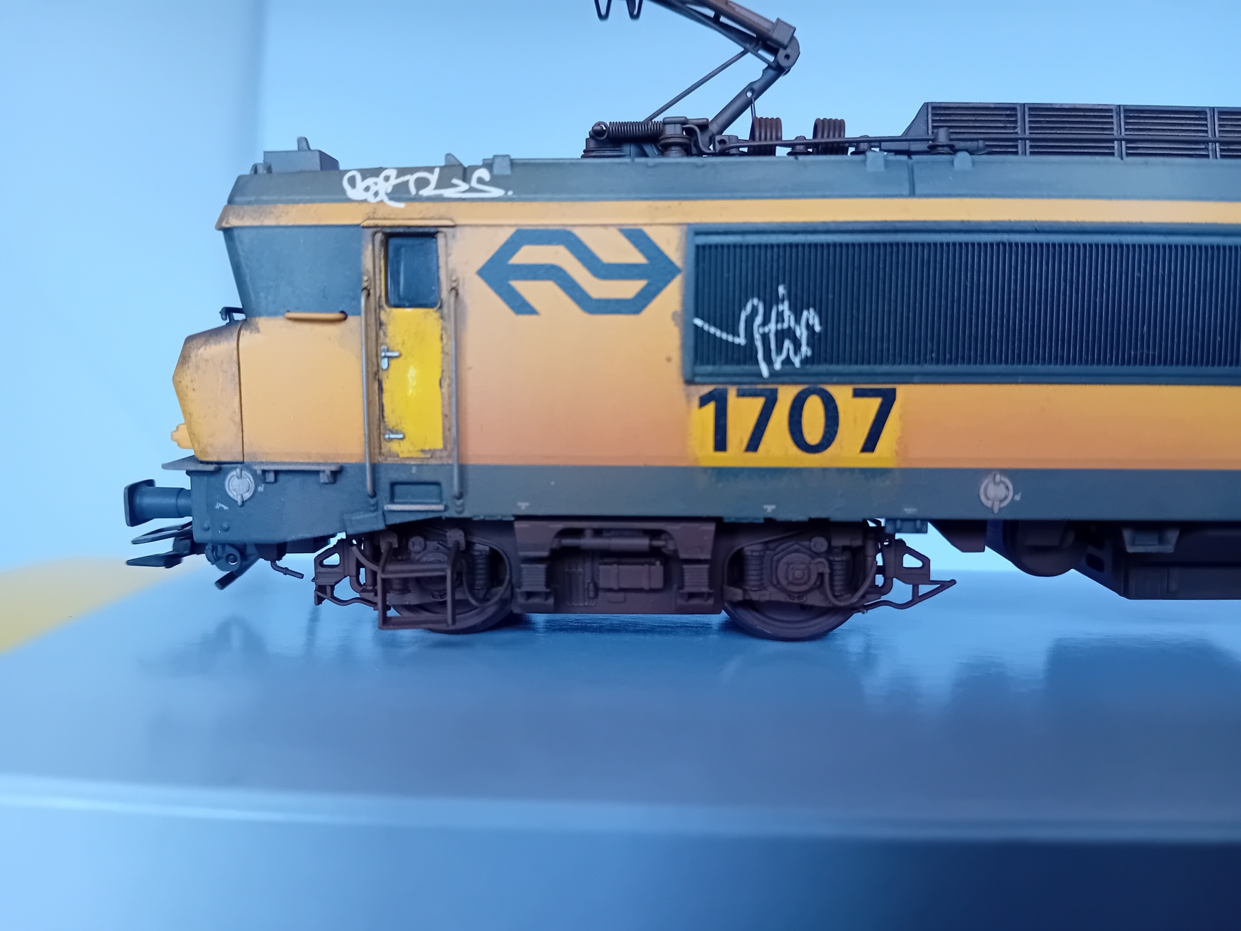

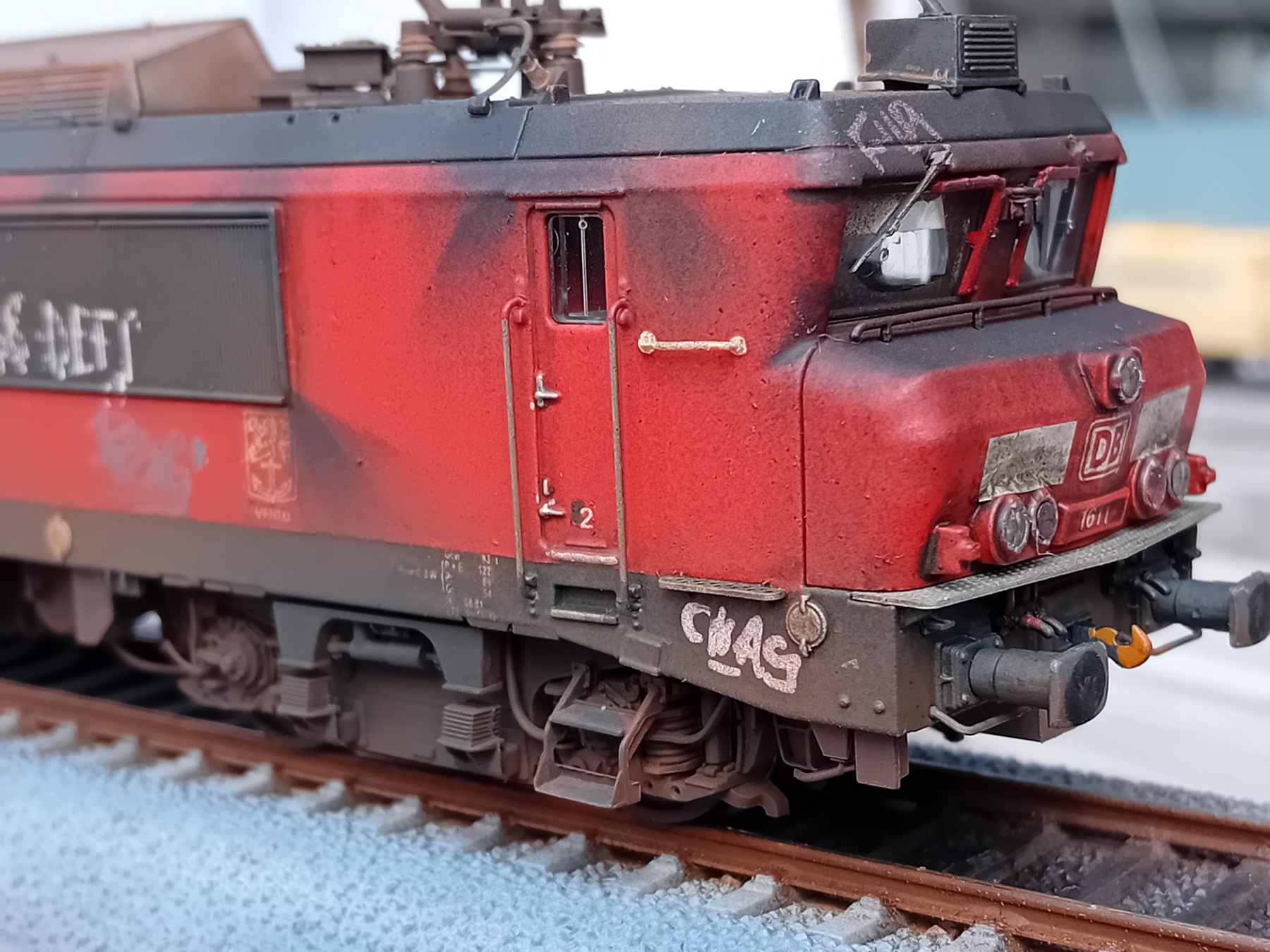

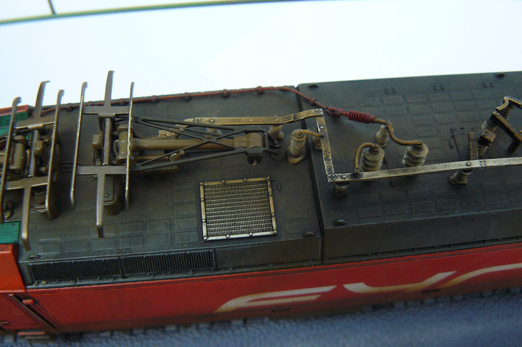

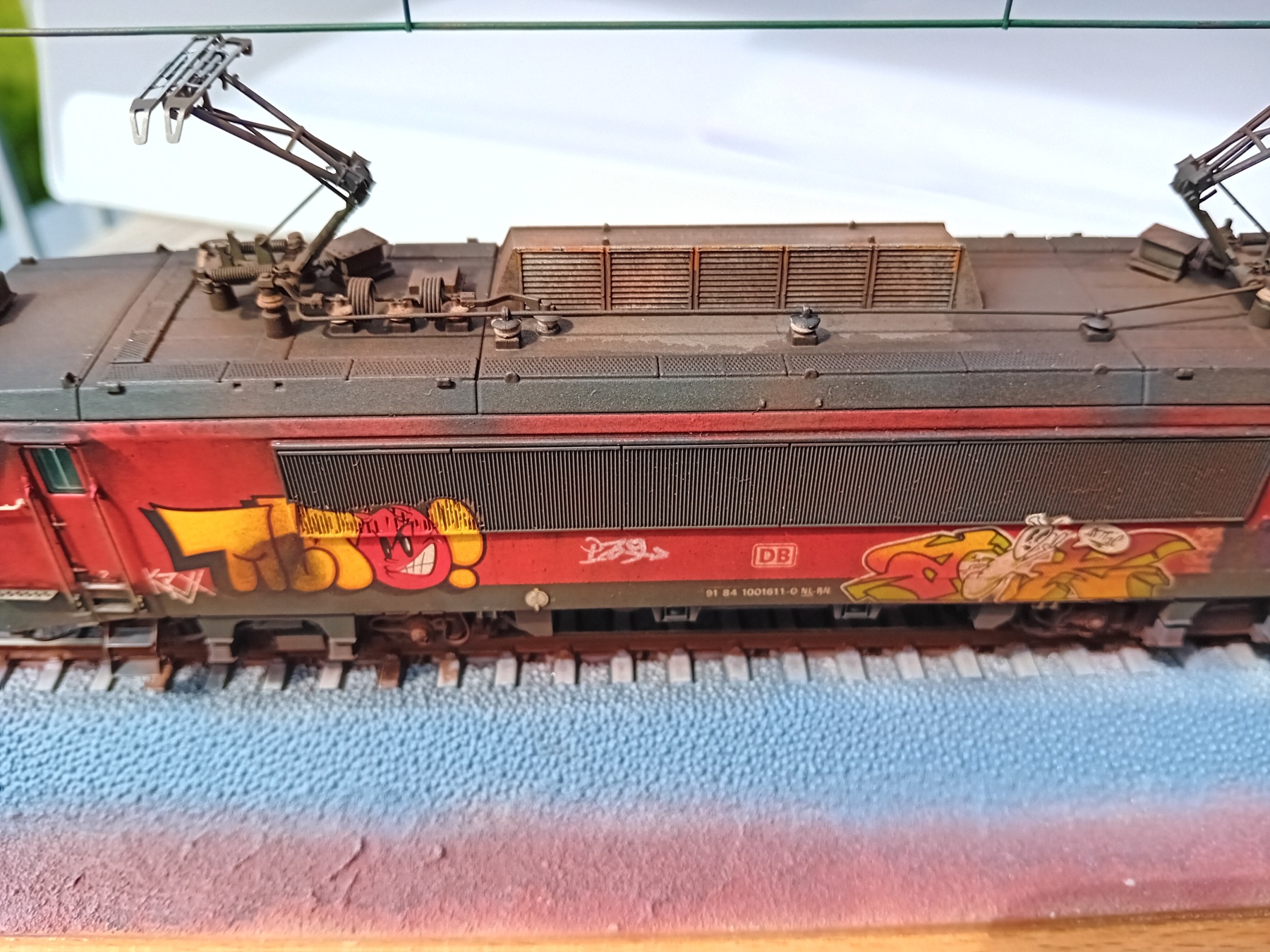

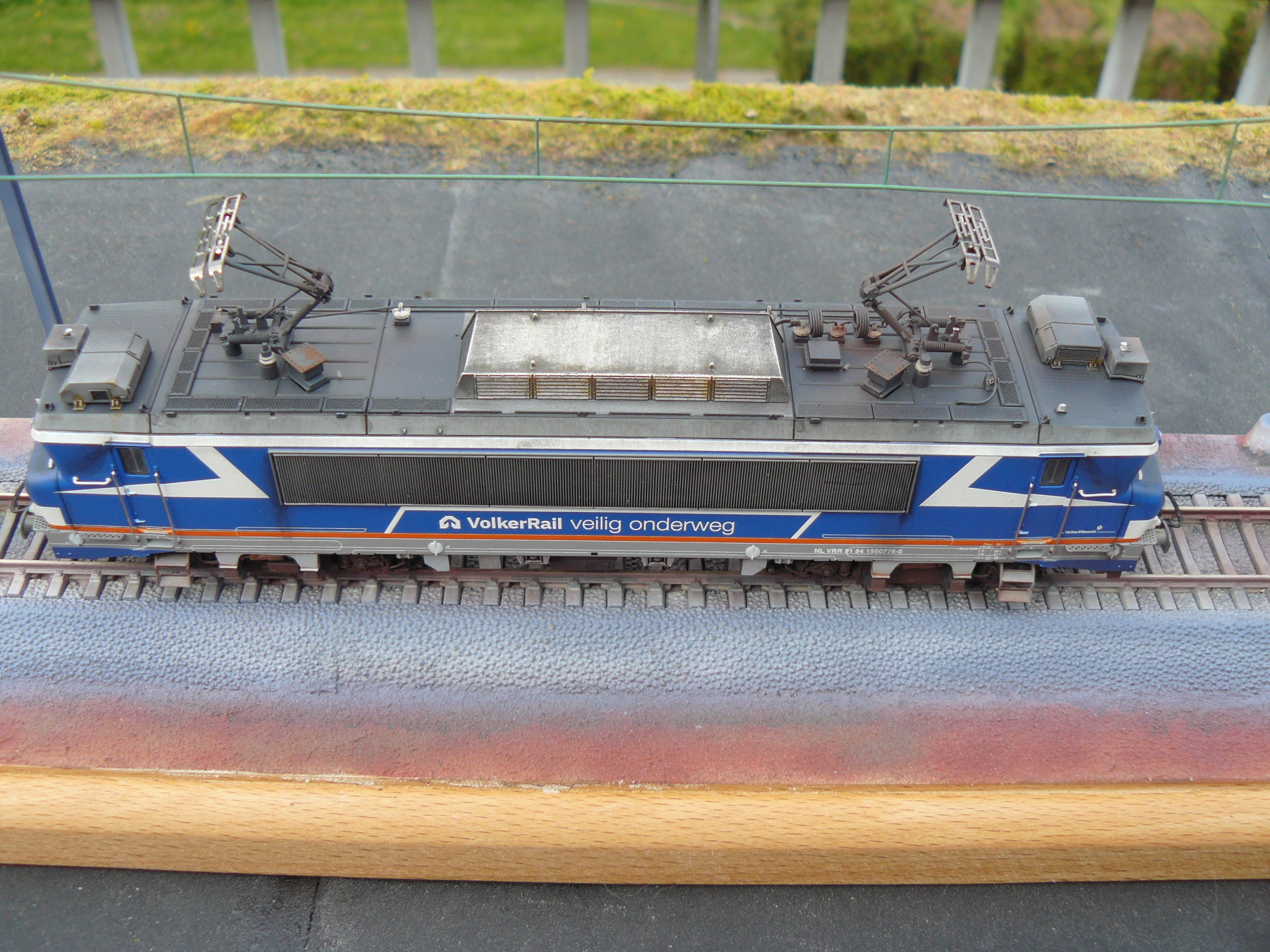

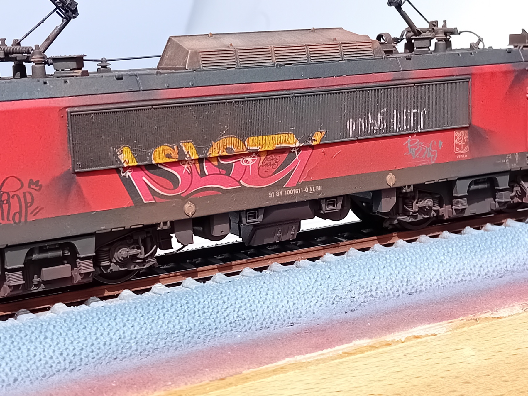

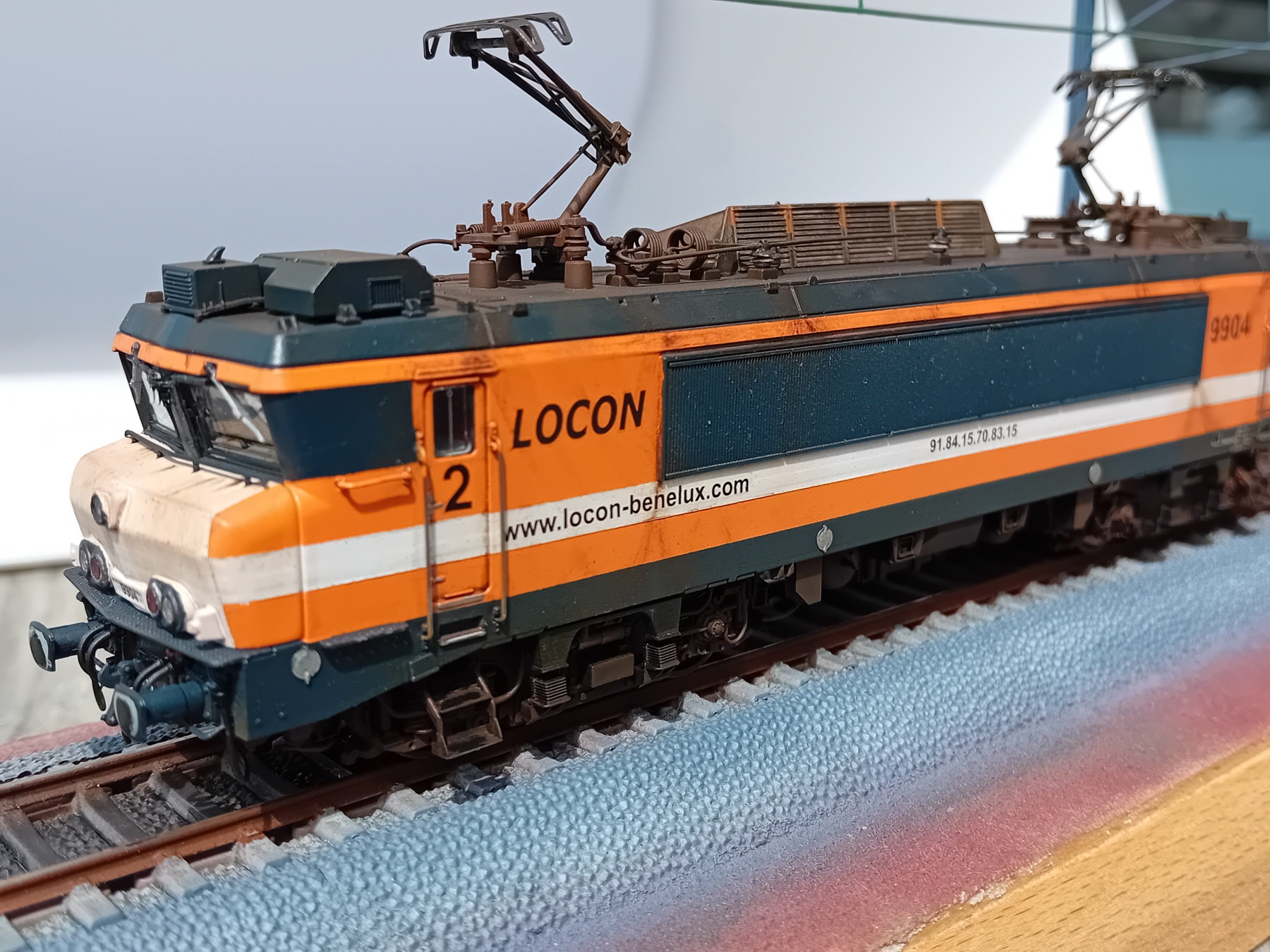

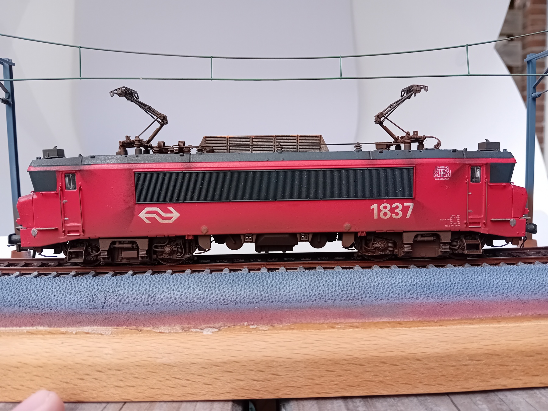

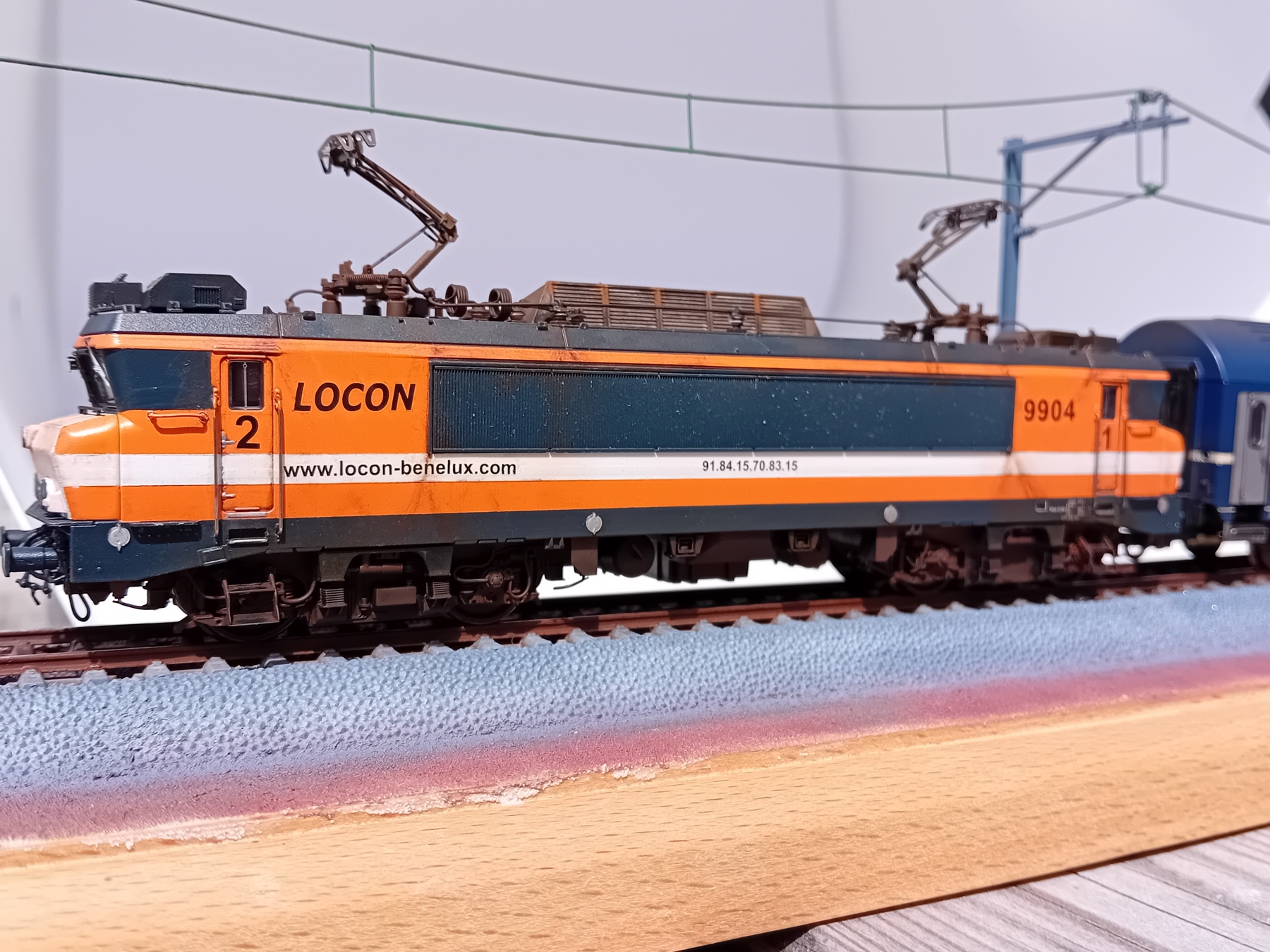

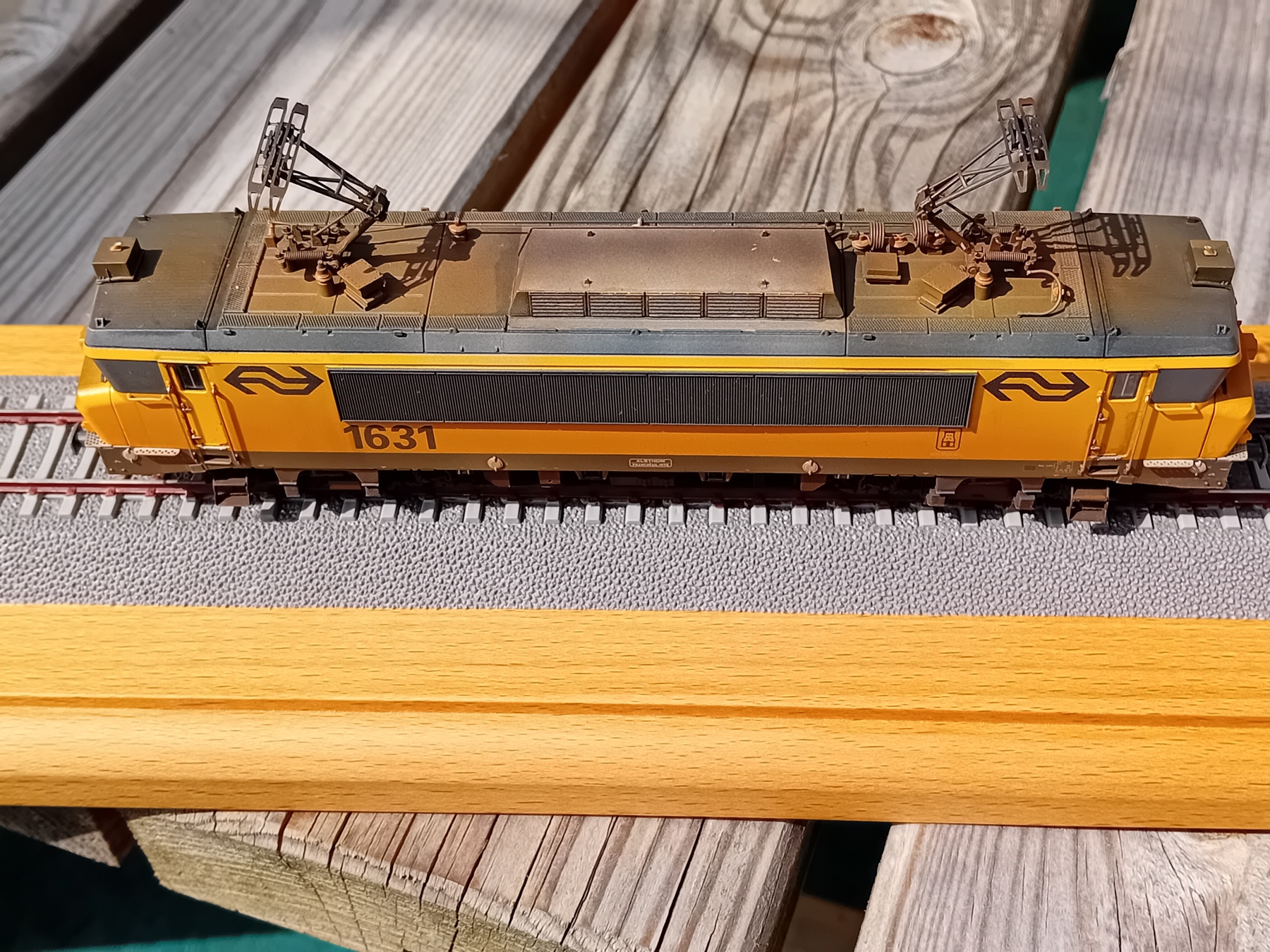

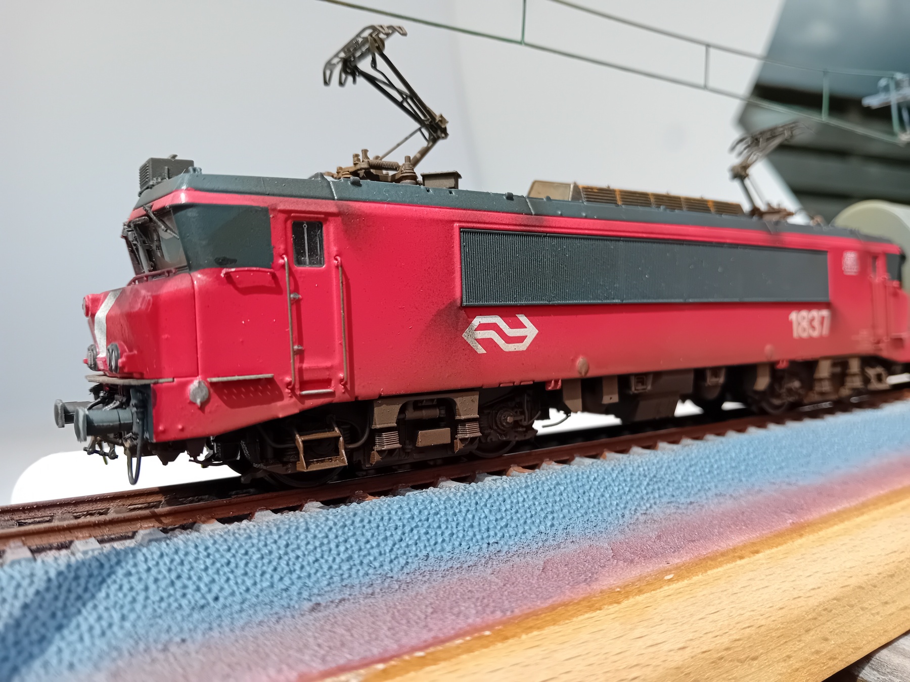

Hallo forumleden.
Omdat ik nog geen baan heb, en de modellen uit de doos niet realistisch vind ben ik alvast begonnen met weatheren.
Ik wil ze hier graag met jullie delen.
Op of aanmerkingen zijn altijd welkom.
« Laatst bewerkt op: 23 July 2025, 10:34:25 door Zandmannetje390 »

Re: Mijn geweatherde modellen
« Reactie #1 Gepost op: 23 July 2025, 11:02:50 »
Dat zijn heftige vervuilingen  (y)
Je moet het maar durven.
Doe je dit op basis van foto's van het grote voorbeeld?
« Reactie #2 Gepost op: 23 July 2025, 11:13:03 »
Bijzonder mooi  :o

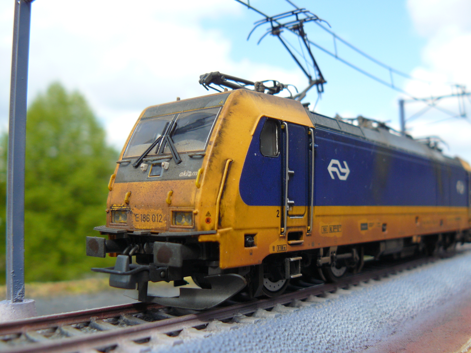

« Reactie #3 Gepost op: 23 July 2025, 11:13:30 »

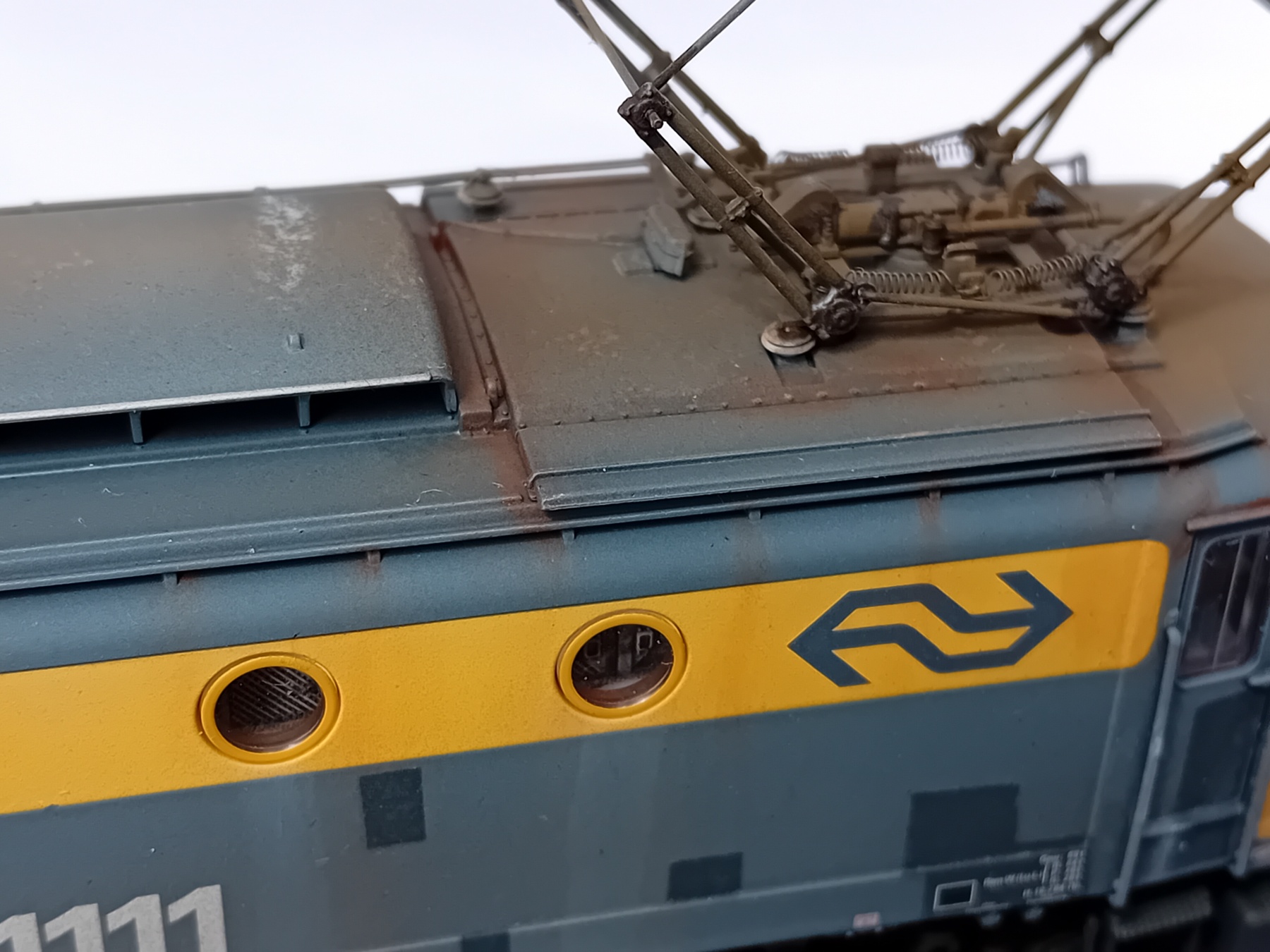

Dat ziet er wel heel tof uit zeg!  (y) (y)

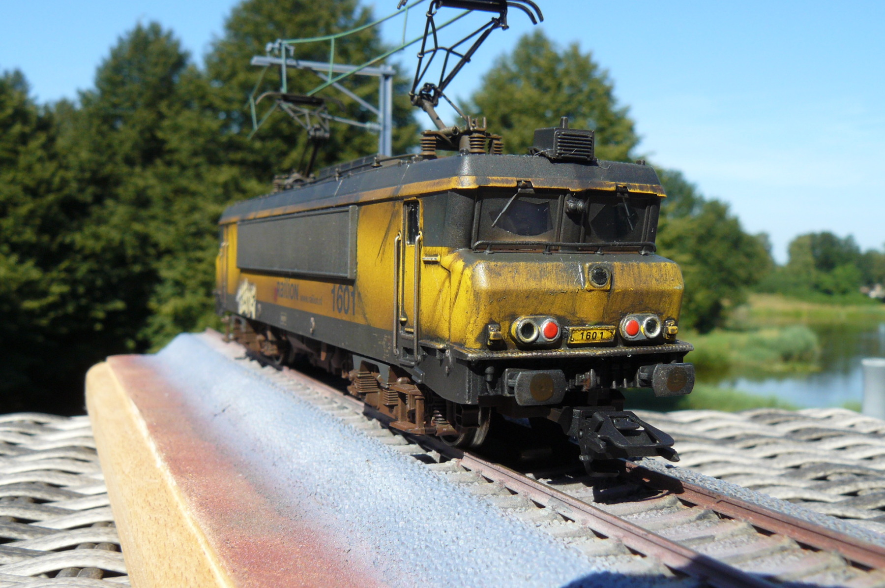

Ik zou niet alles zo heftig vervuilen, maar dergelijke smeerkezen rijden er weldegelijk rond op het spoor!

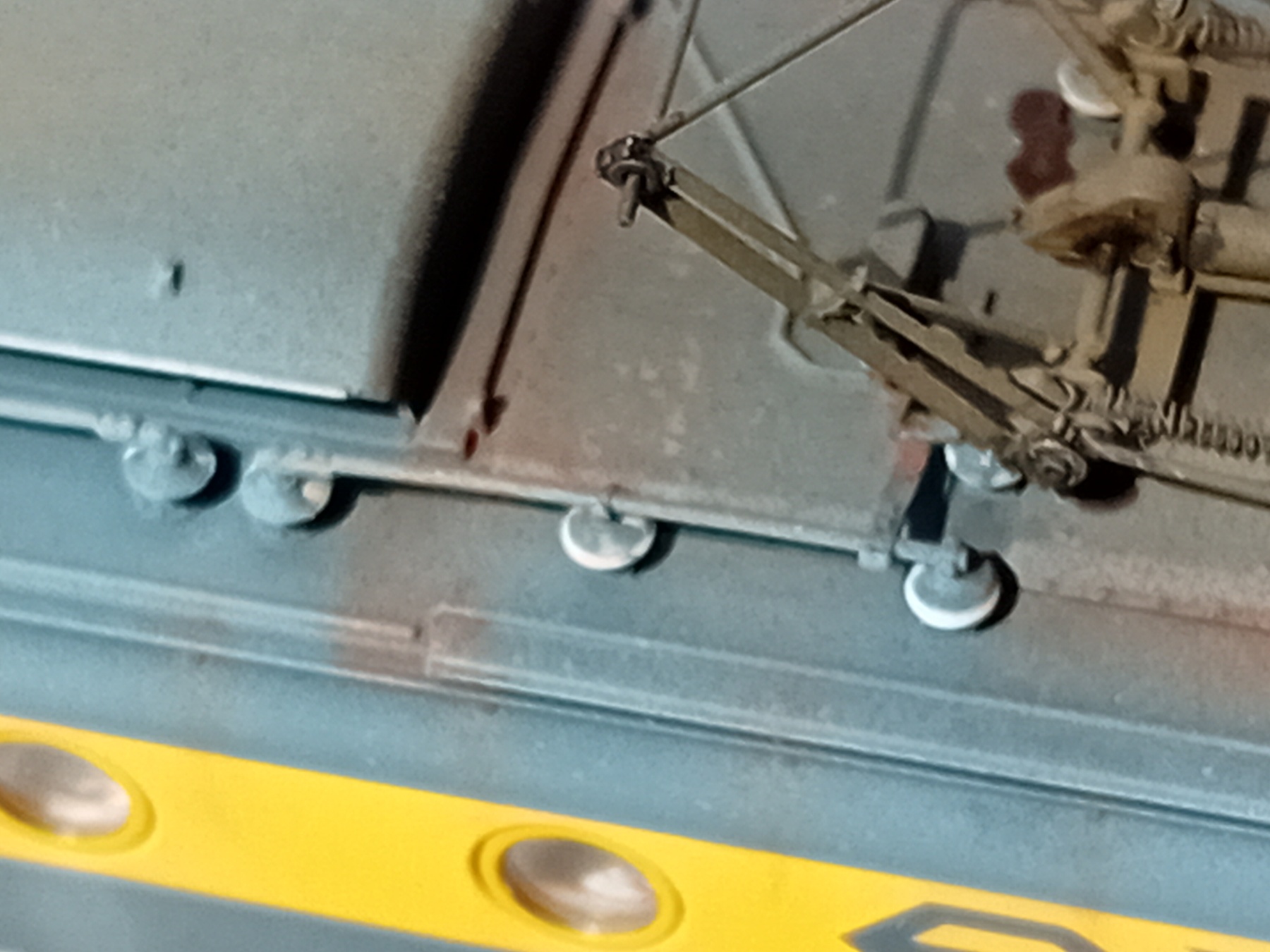

Ik zou alleen bij de 186 in NS kleuren nog even de raamsponningen van de zijruiten zwart stiften. Dat gele randje in het blauwe vlak doet nu heel erg afbreuk aan dit model.

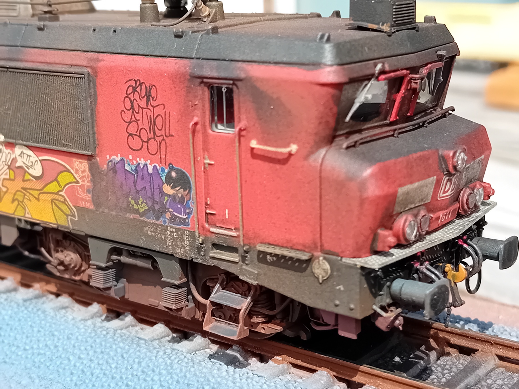

« Reactie #4 Gepost op: 23 July 2025, 11:32:54 »

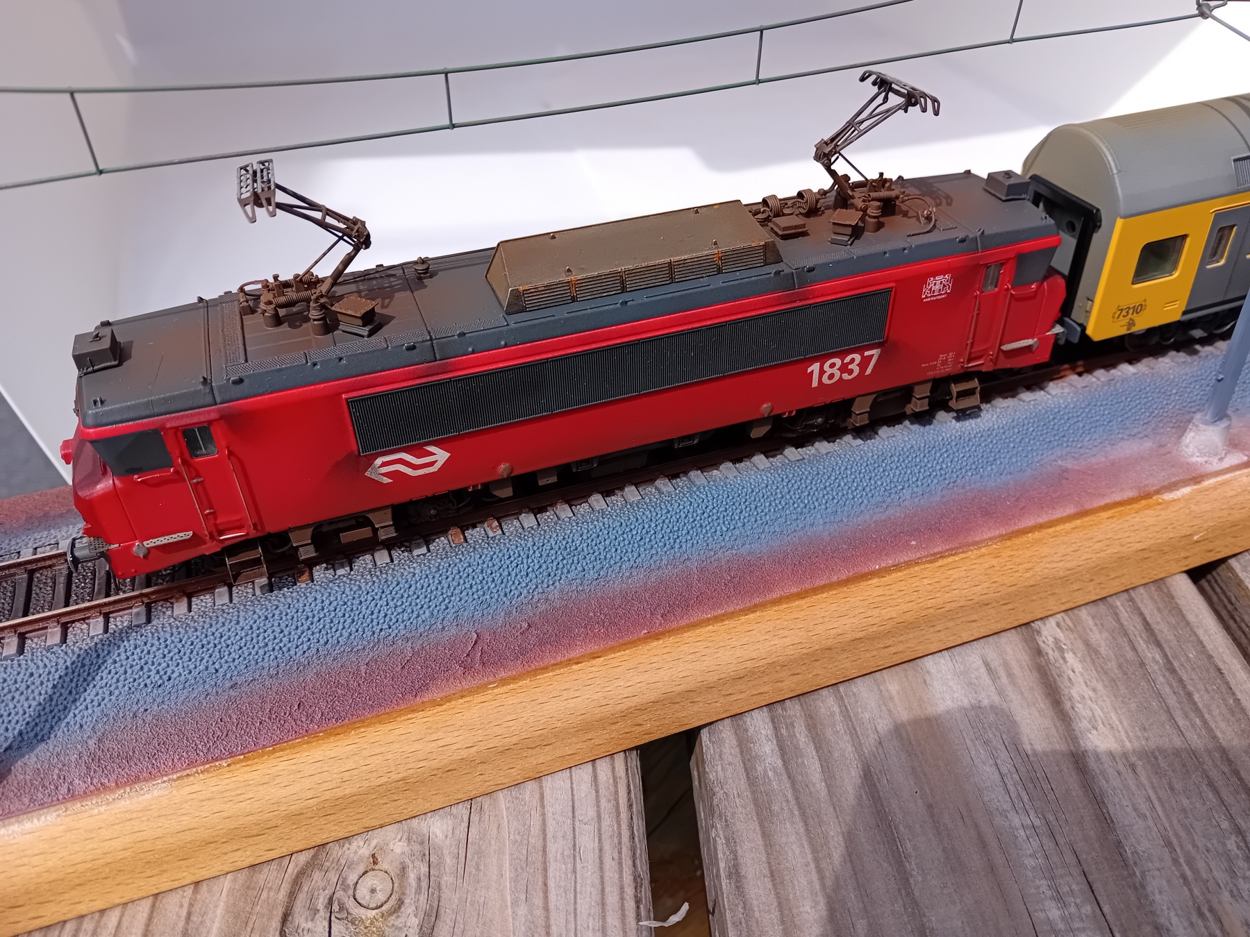

Heeeel mooi gedaan!! De 1200 en de 1601 vind ik het mooist. Vuil, maar het is wel de realiteit natuurlijk, hier in NL ziet het materieel er over het algemeen niet uit.........

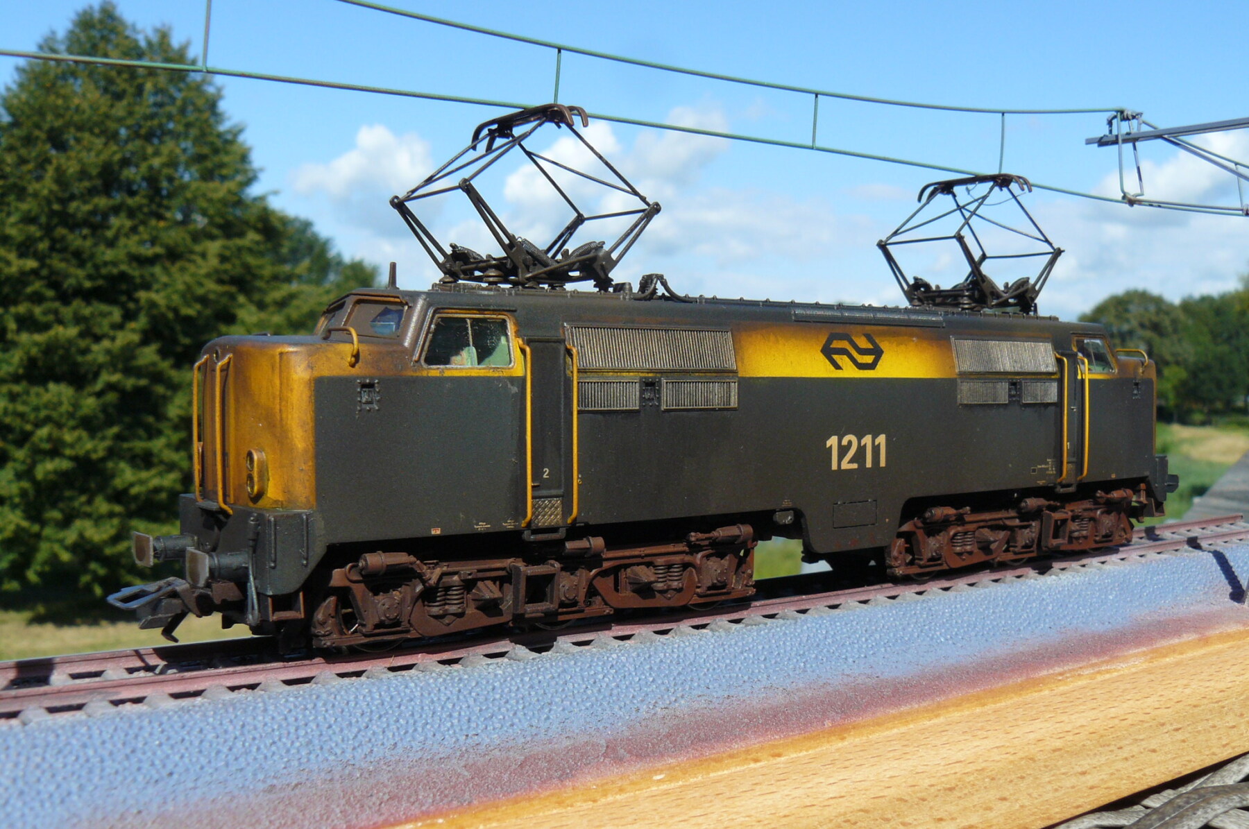

RikM
  • Berichten: 948
« Reactie #5 Gepost op: 23 July 2025, 11:34:33 »
Dat ziet er realistisch uit. Veel mooier dan hoogglans. Vermoed dat je vooral met “krijt” en poeders werkt?
« Reactie #6 Gepost op: 23 July 2025, 14:07:23 »
Heel gaaf gedaan zeg !

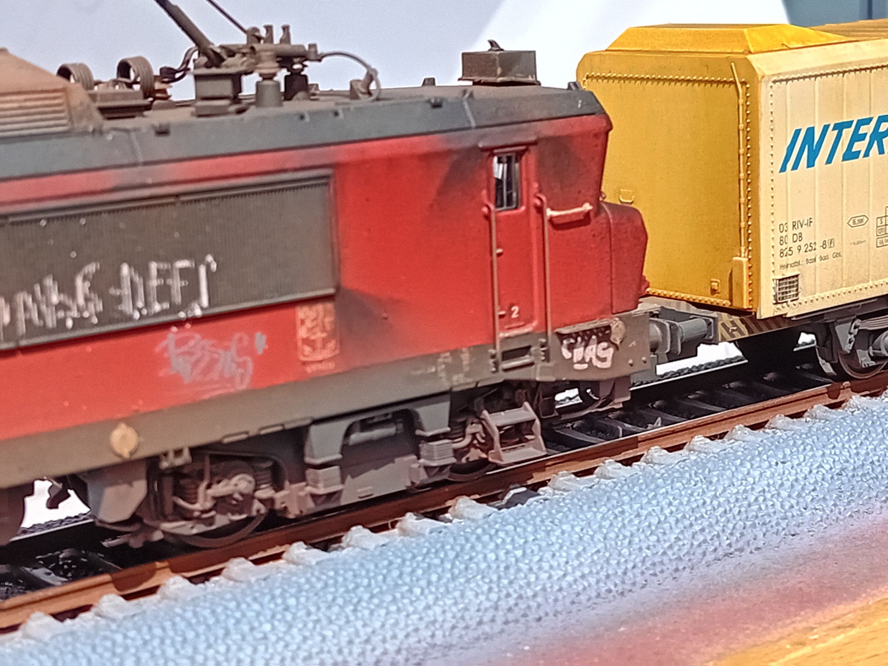

Dat is me een leuke smeerboel om te zien.
Kun je wat uitleggen van de technieken die je gebruikt?

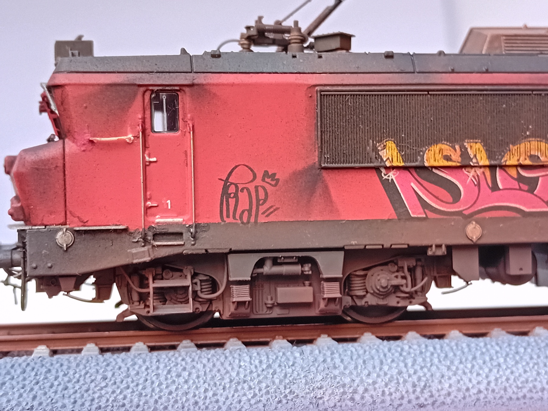

Heel knap gedaan en gedurfd (y)
Ik zou zelf voor een wat minder ernstige vervuiling gaan, maar ja dat is mijn mening (lees: smaak).

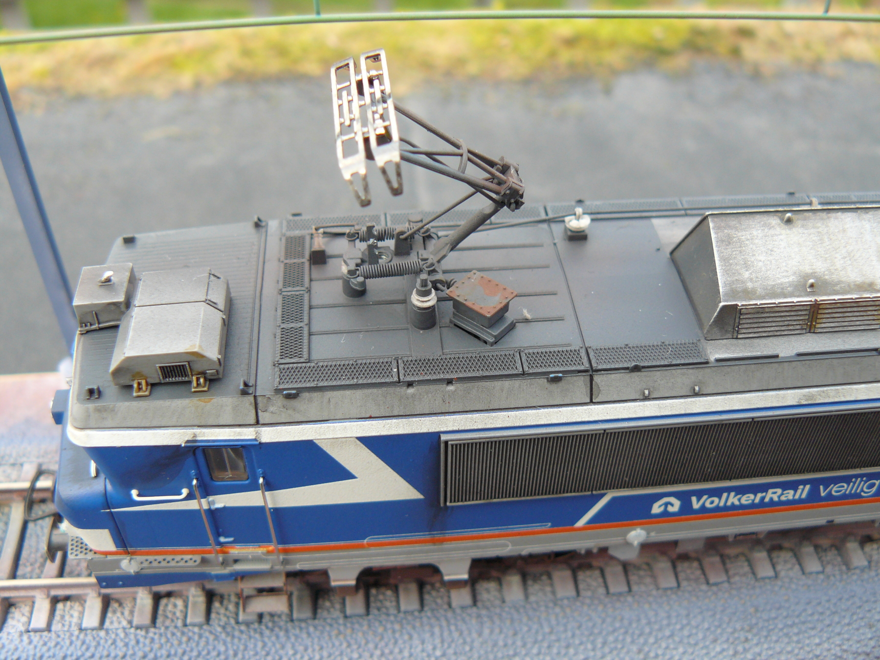

Zandmannetje390
  • Berichten: 19
« Reactie #10 Gepost op: 23 July 2025, 16:52:08 »

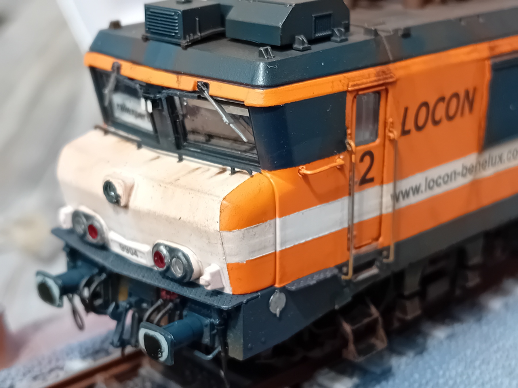

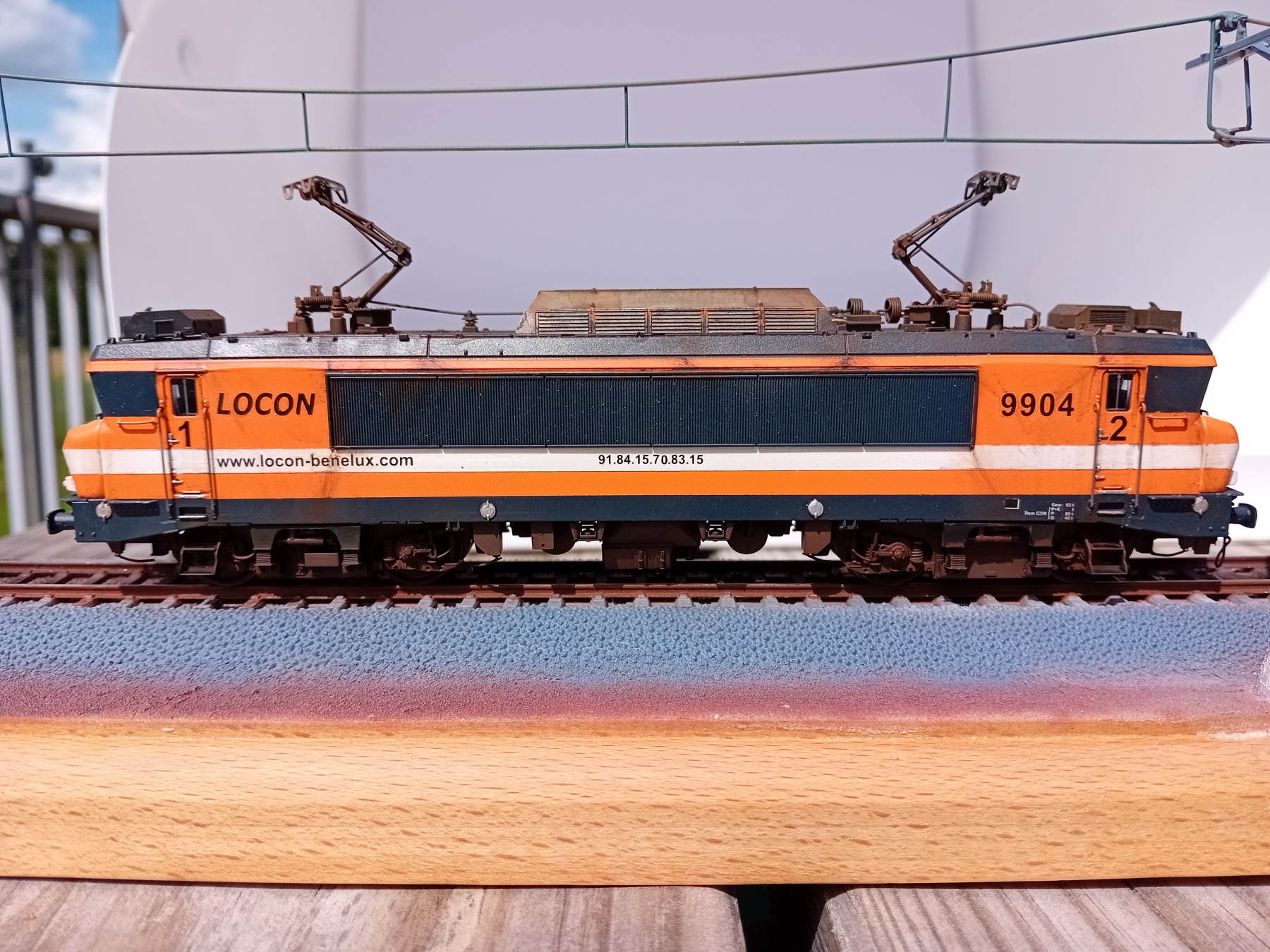

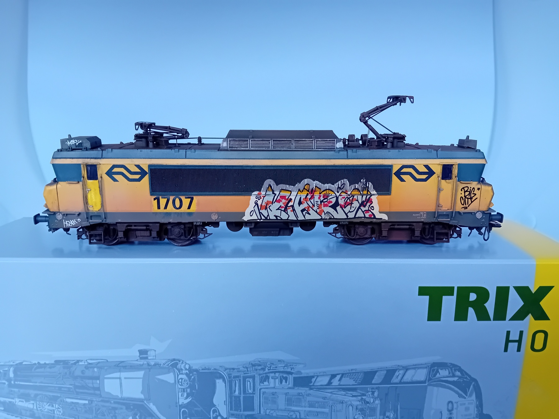

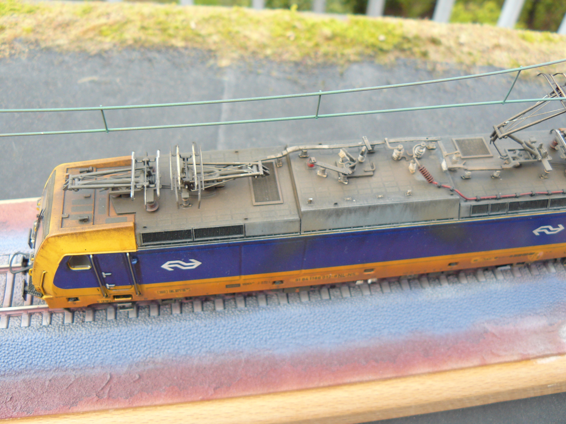

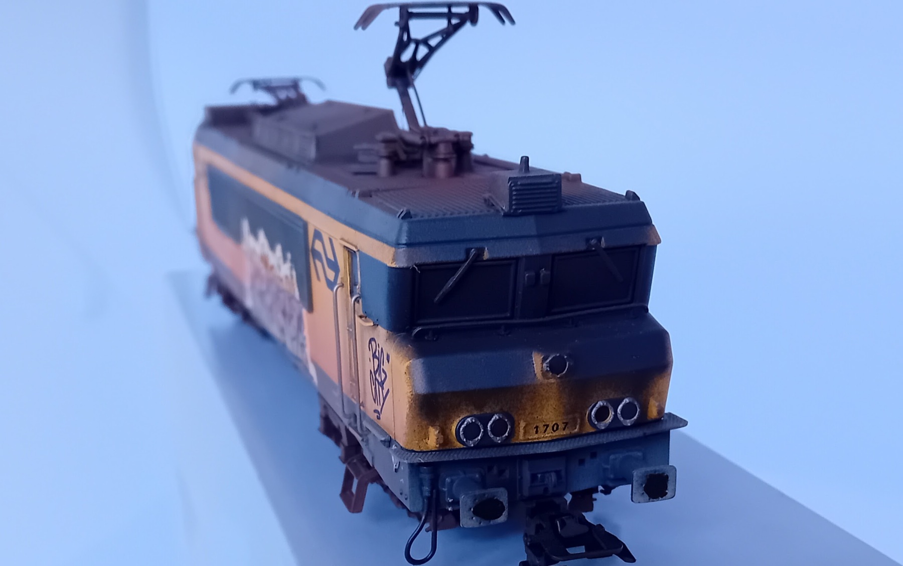

Bedankt voor de positieve reacties.
De raamrubbers is een goede tip.
Ik ga nog een 186 doen en zal er nu op letten.
Vervuilen begin ik met het strippen van het model. Daarna met panel line wash alle details en roosters benadrukken.
Daarna matte lak en dan begin ik met loopsporen van vuiligheid aan te brengen met oilbrushers en streaking brushers van Ammo. Dat verdun ik met thinner en een kwast.
Daarna met de airbrush voornamelijk.
En weer matte lak.
Ik vond dat de ammo en vallejo matte lak nog teveel glans gaf. Via YouTube vond ik lak van Bergswerk. Die is ultra matt. En daar doe ik vanaf nu mijn modellen mee.
Poeders gebruik ik zelden, ik vind dat maar een gesmeer, en na de lak is het resultaat weer weg.

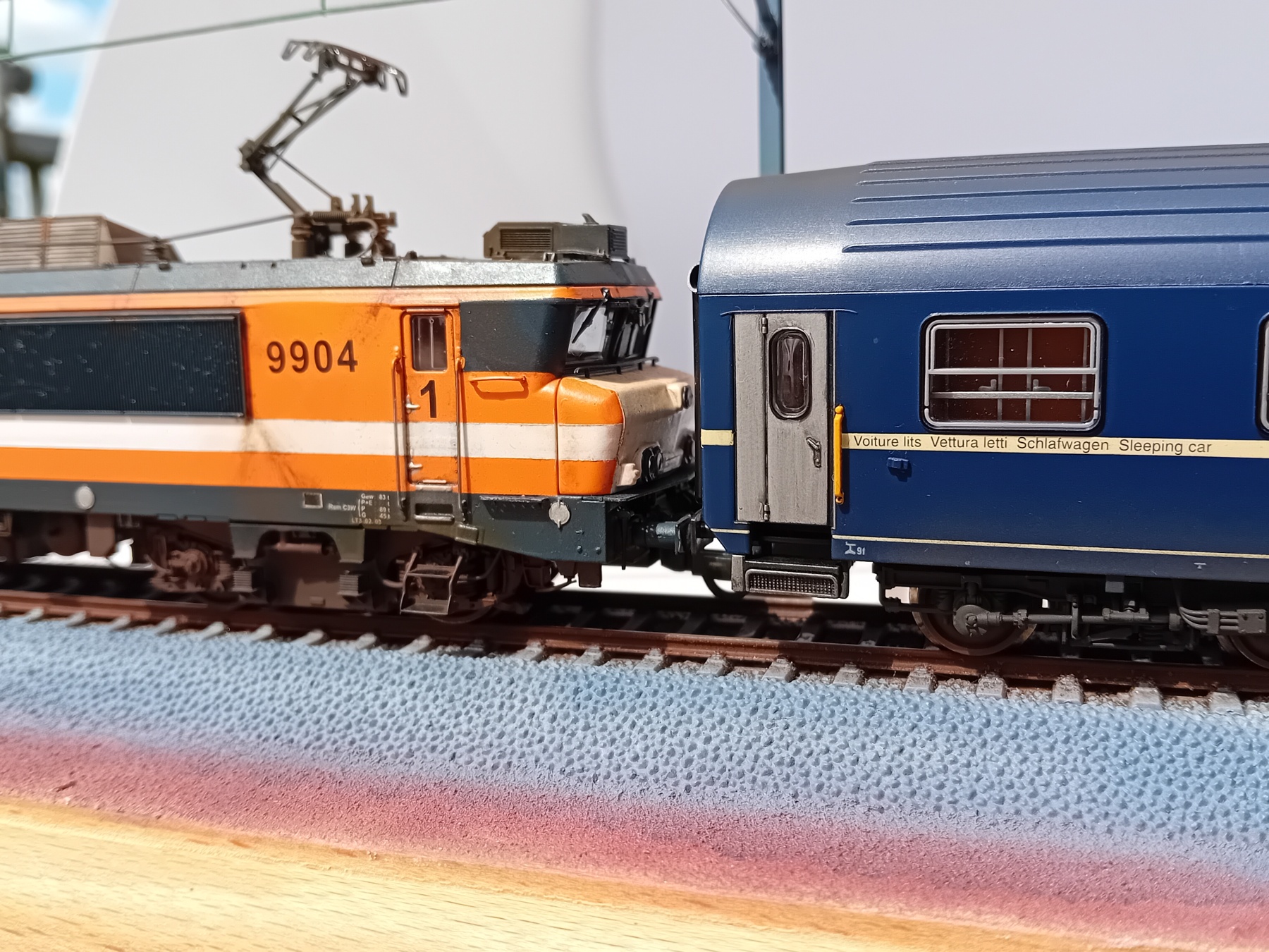

Onderstaand model was eerst een Rail adventure lok, maar ik had hem wat te erg vervuild.
En achteraf zag ik hij toch altijd behoorlijk schoon is.
Dus toen maar decals en verf bij Kleinspoor bestelt en hem veranderd.
Ik gebruik niet echte voorbeelden,  maar kijk wel naar diverse foto's van het net.
Mvg Christiaan Wagenaar
Zandmannetje390
  • Berichten: 19

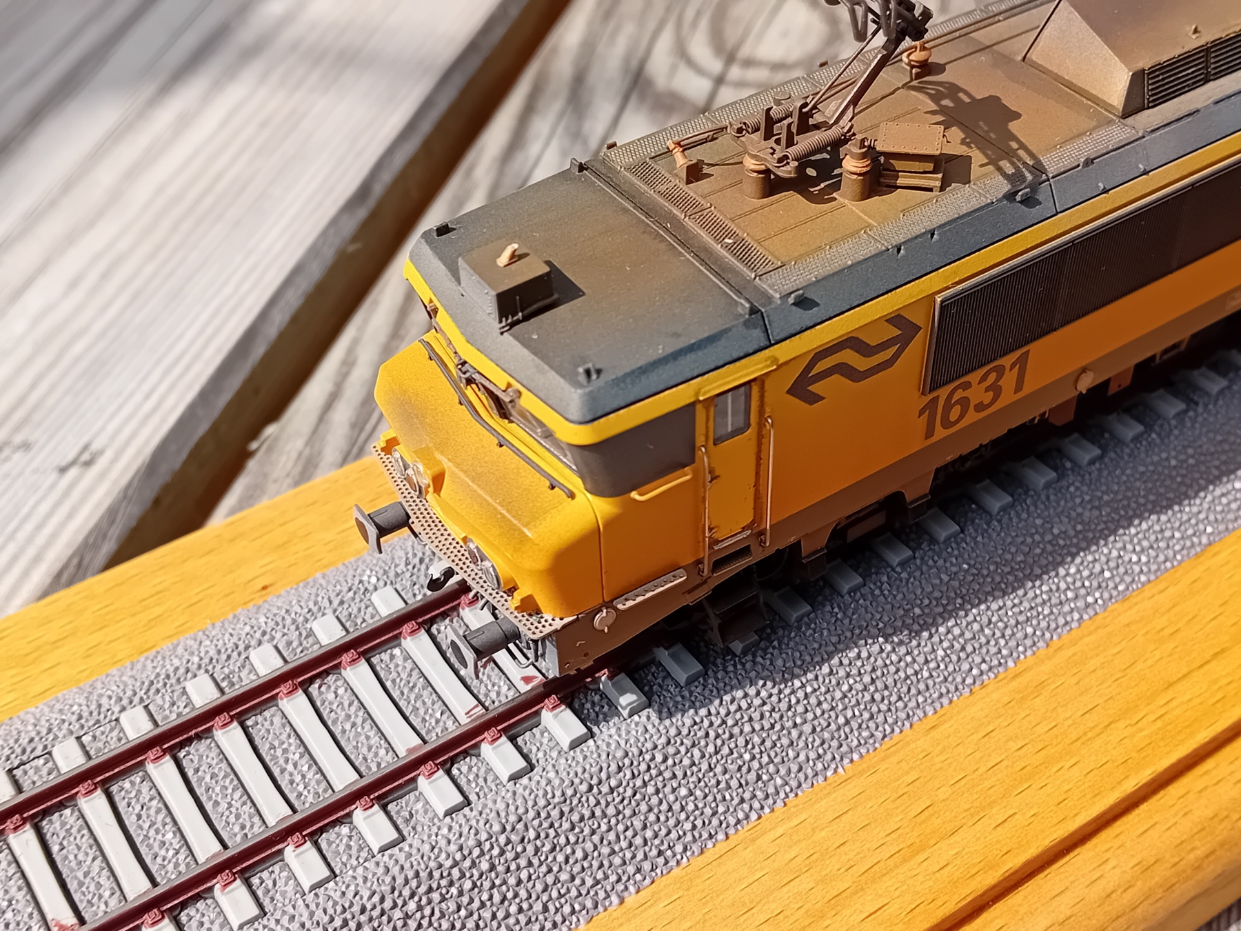

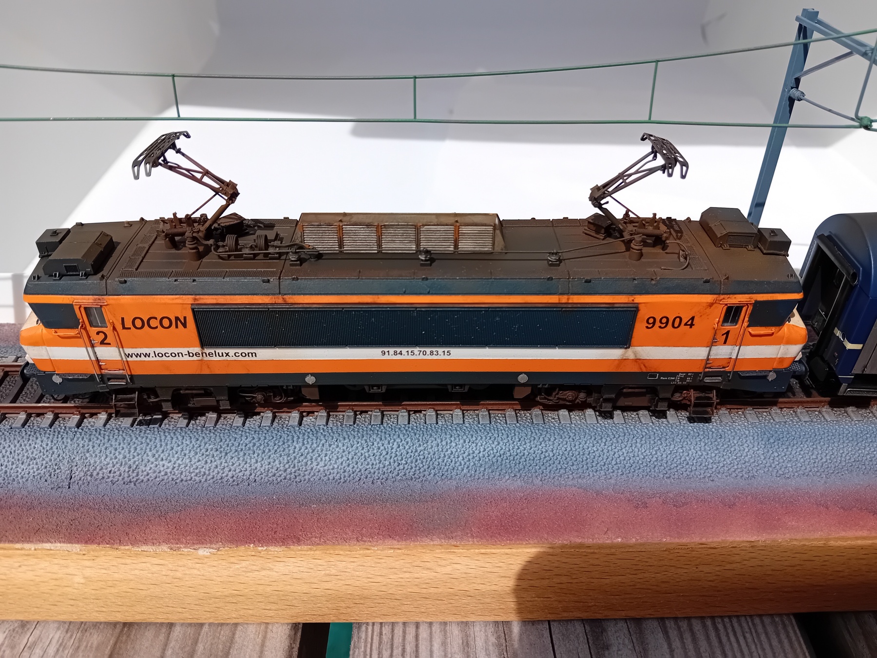

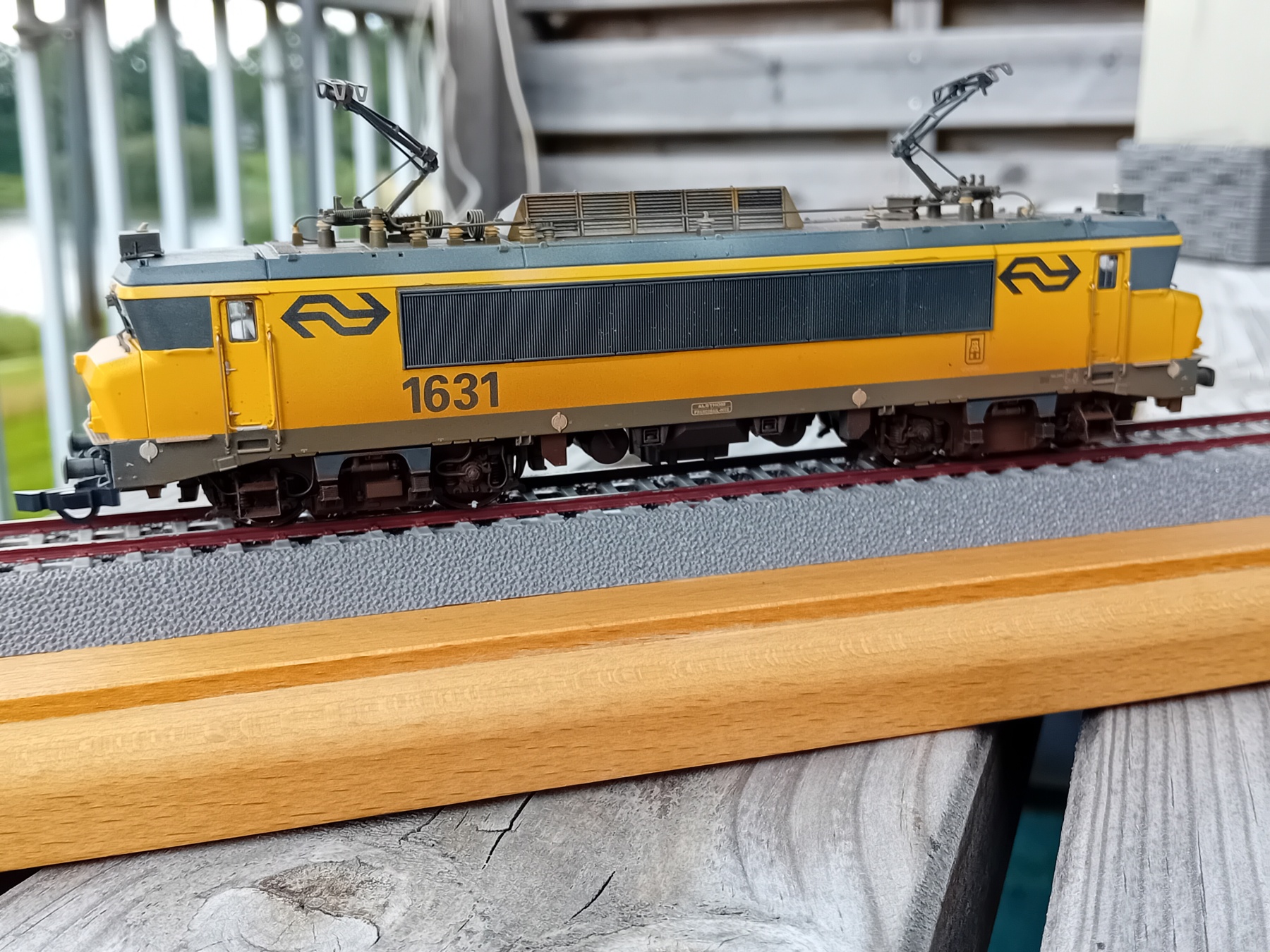

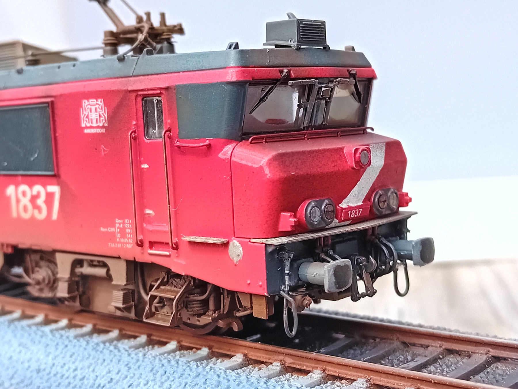

« Reactie #11 Gepost op: 23 July 2025, 17:12:01 »

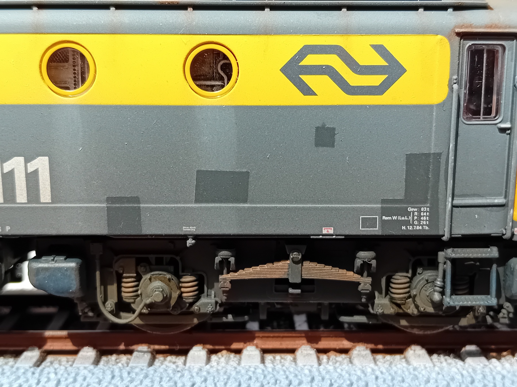

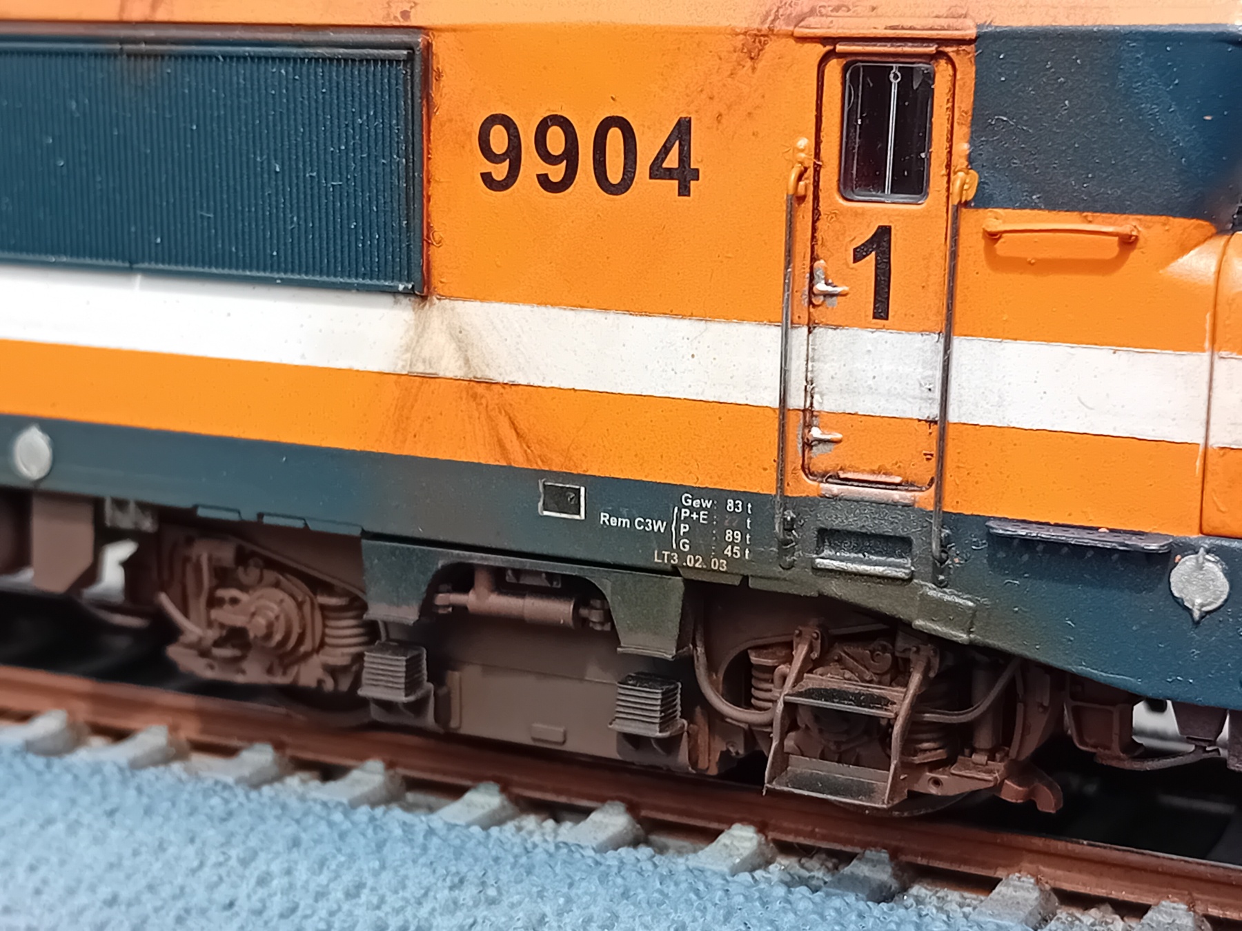

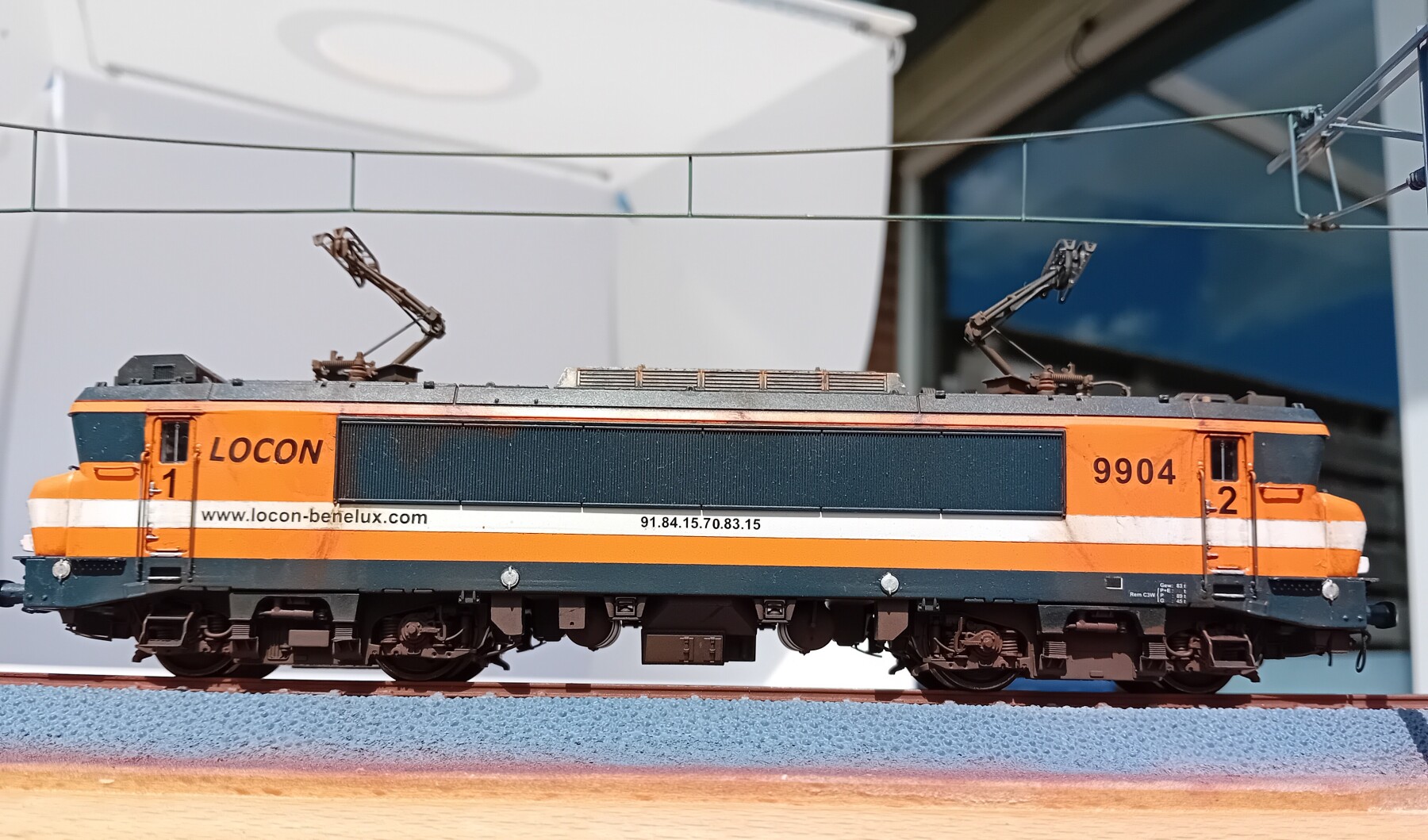

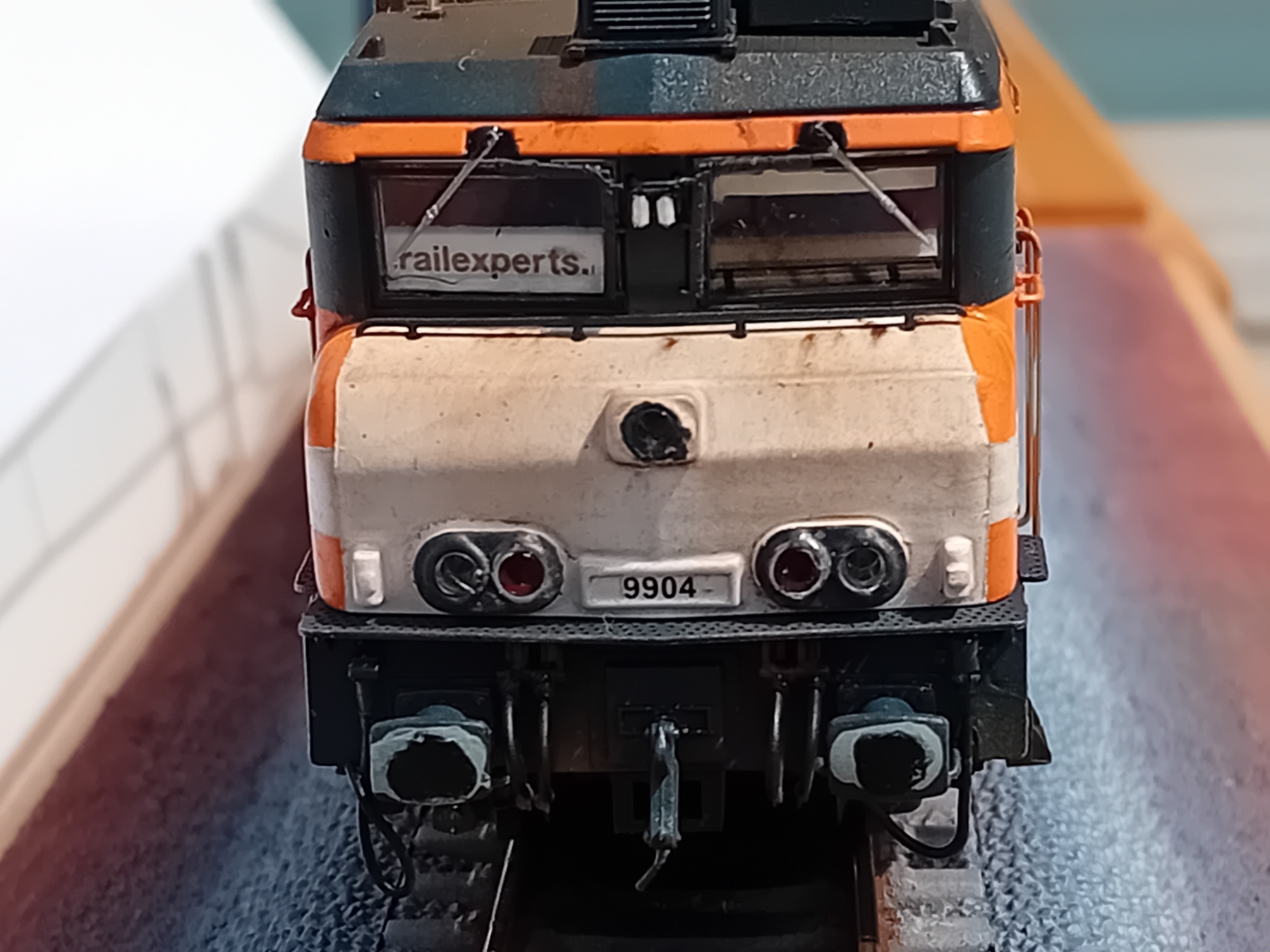

Minder vuil kan ook  ;)
Helaas lastig om de modellen goed op de foto te zetten.  In het echt zijn ze mooier.
De Locon en de rode 1800 zijn ook nieuwe Roco modellen door mij over gespoten met kleinspoor verf en decals.
« Laatst bewerkt op: 23 July 2025, 19:34:24 door Zandmannetje390 »

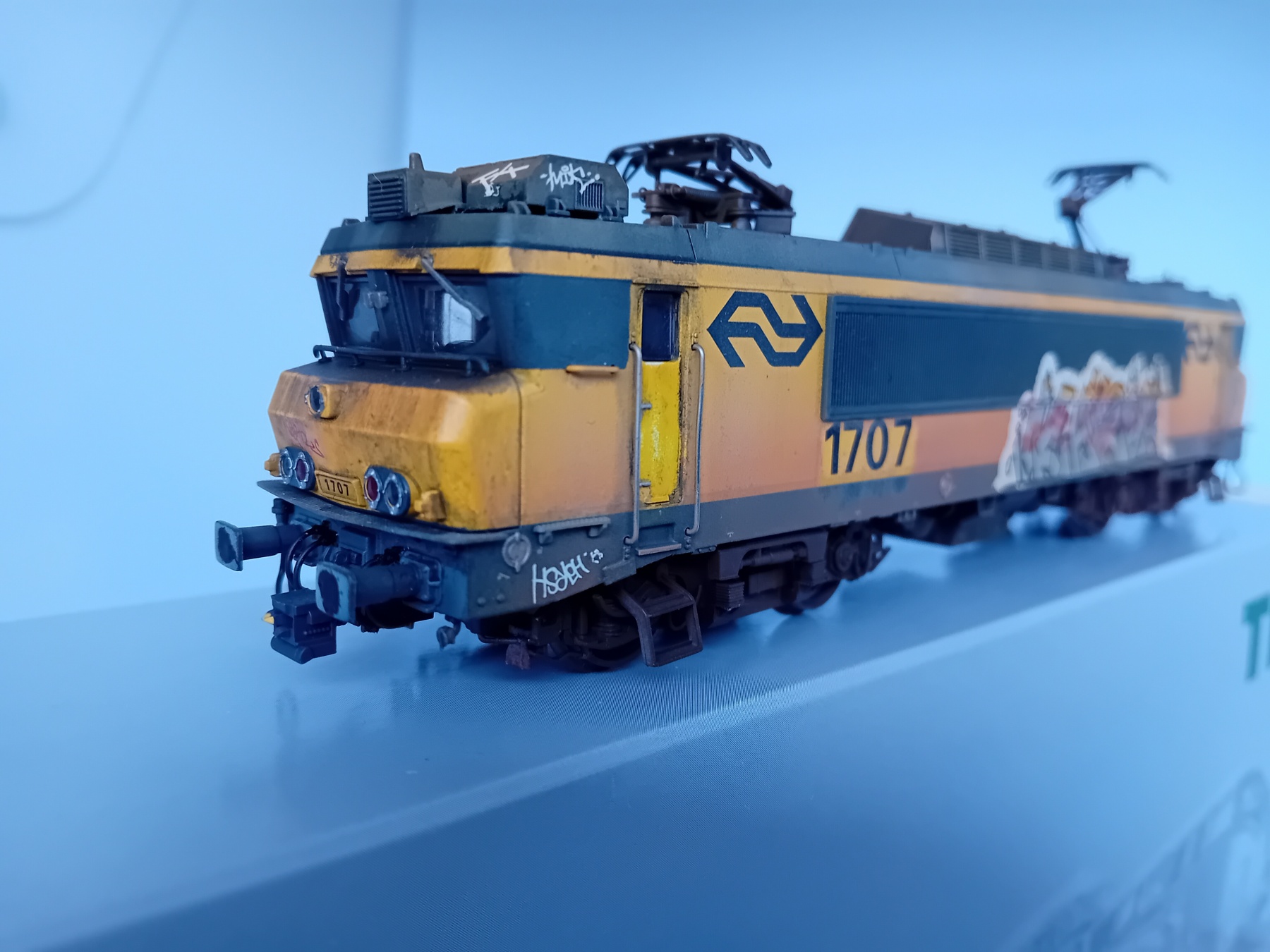

Zandmannetje390
  • Berichten: 19

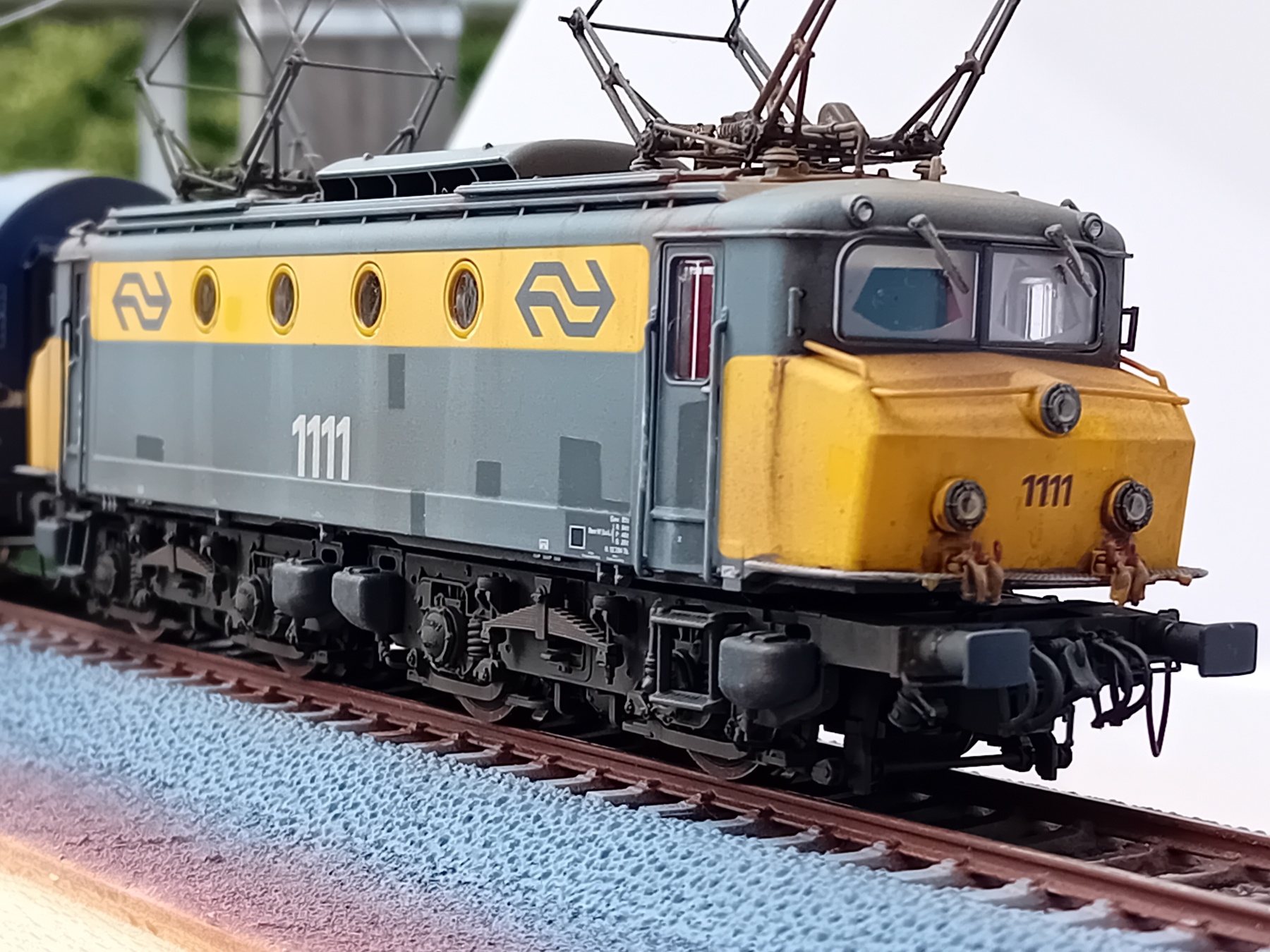

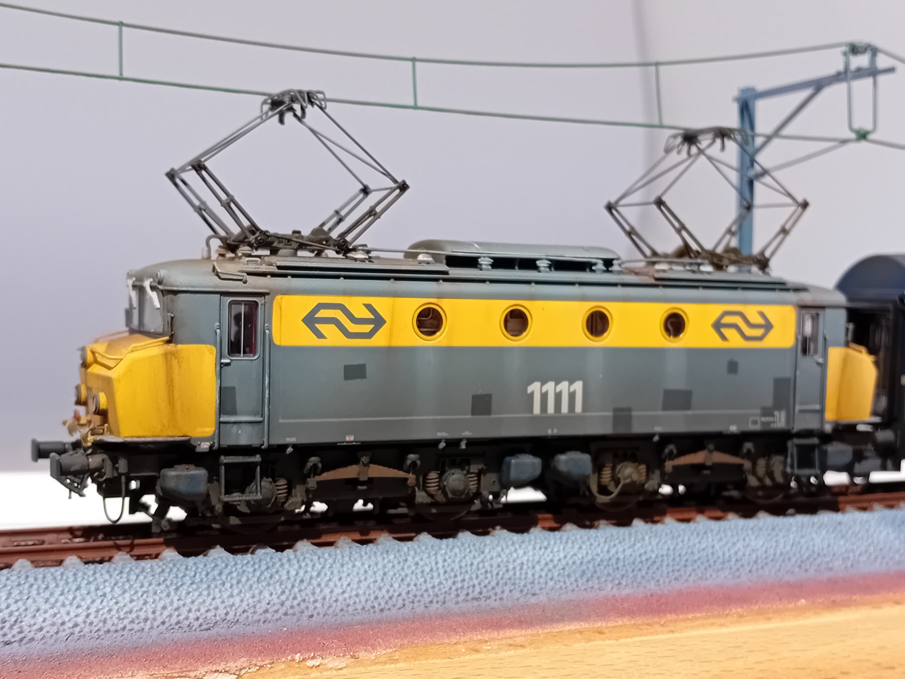

« Reactie #13 Gepost op: 23 July 2025, 20:36:16 »

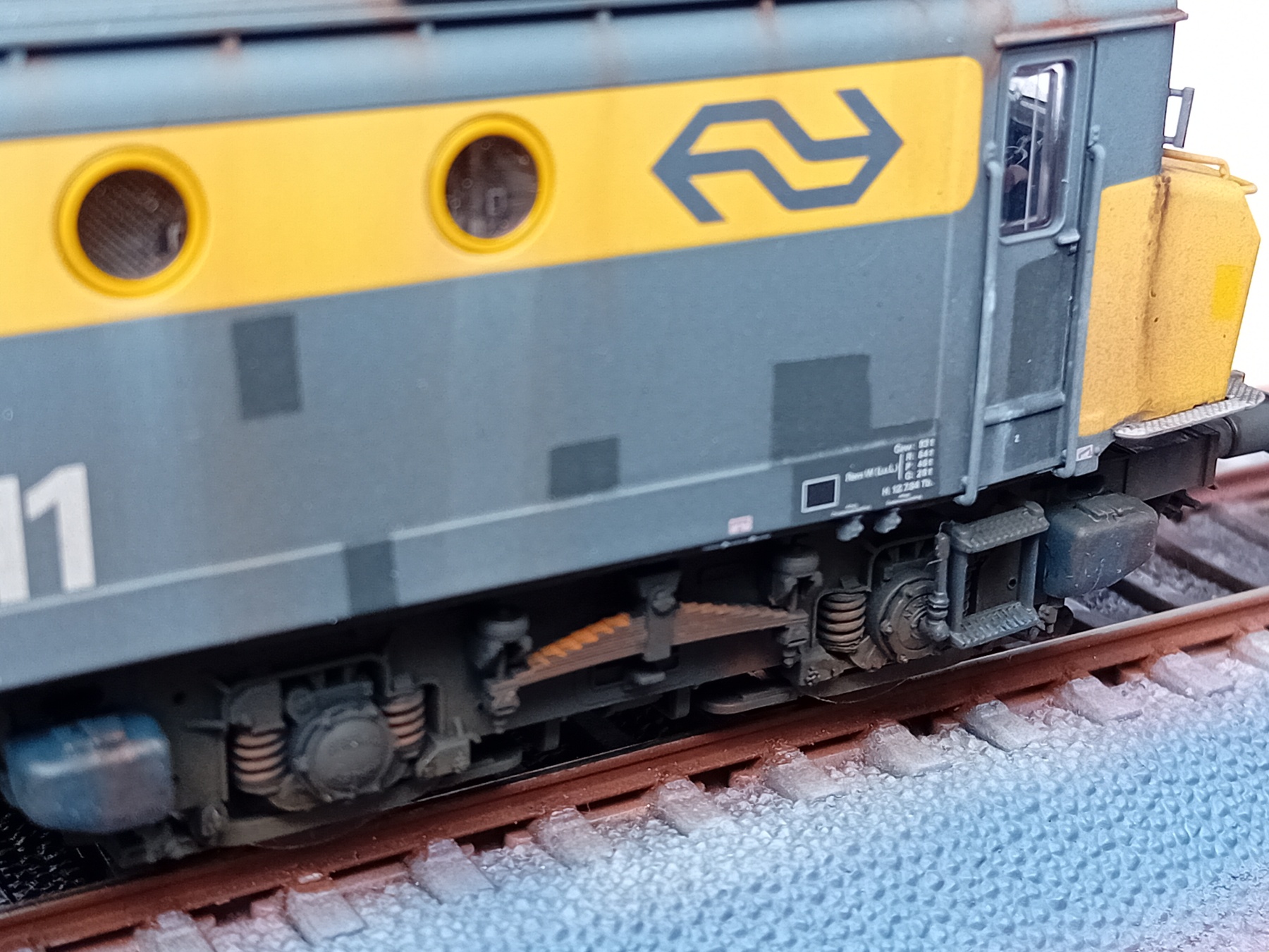

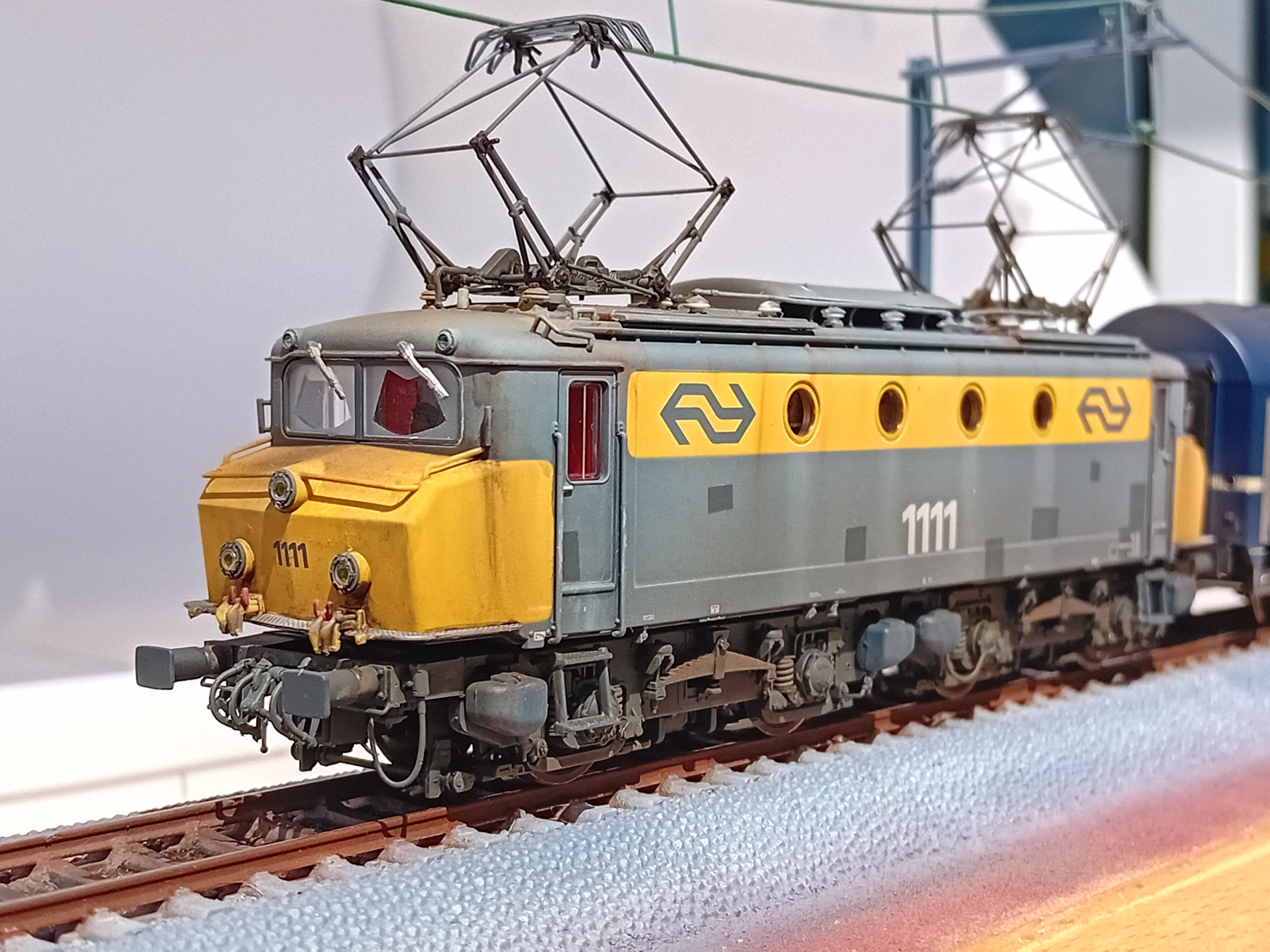

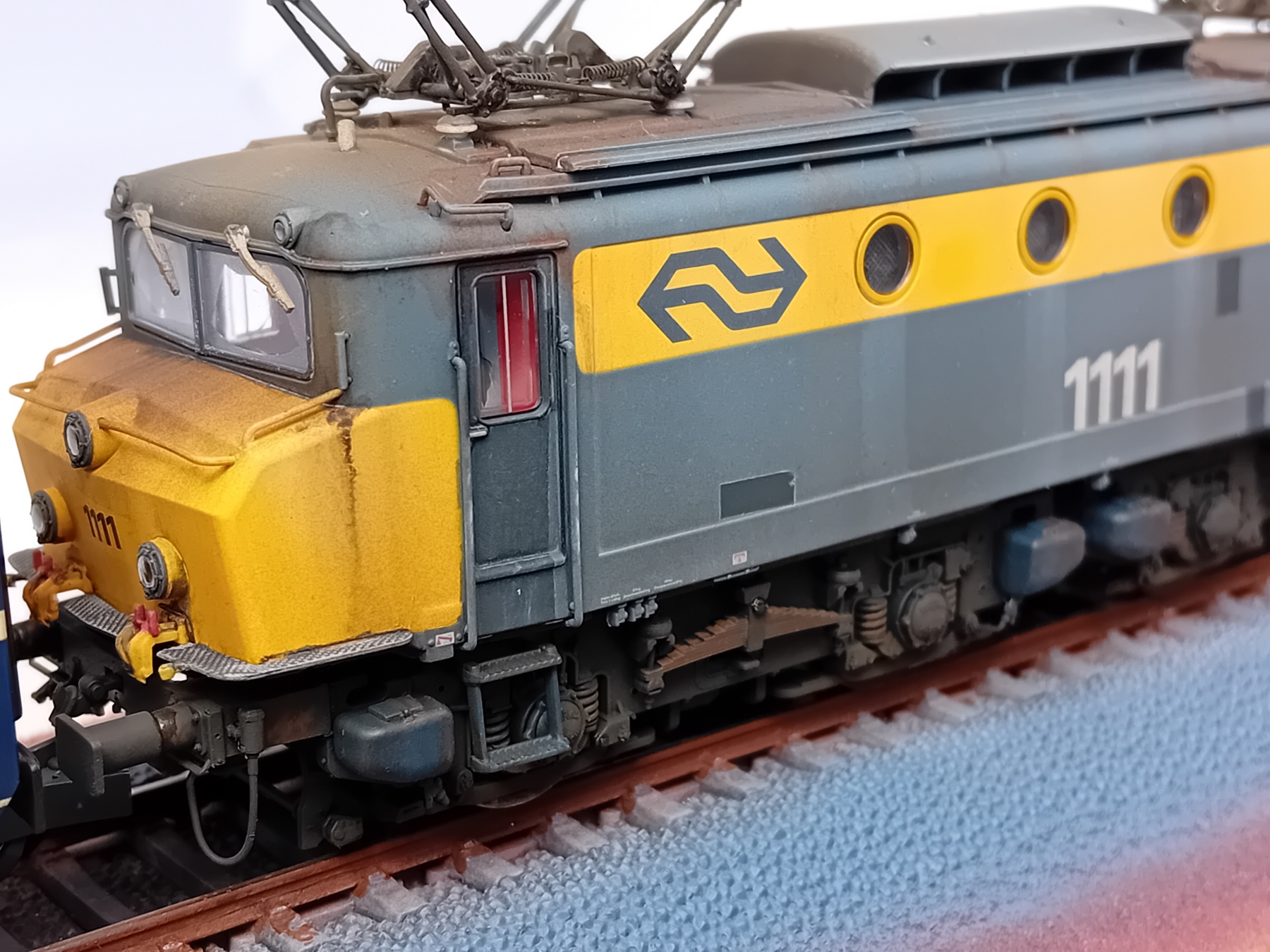

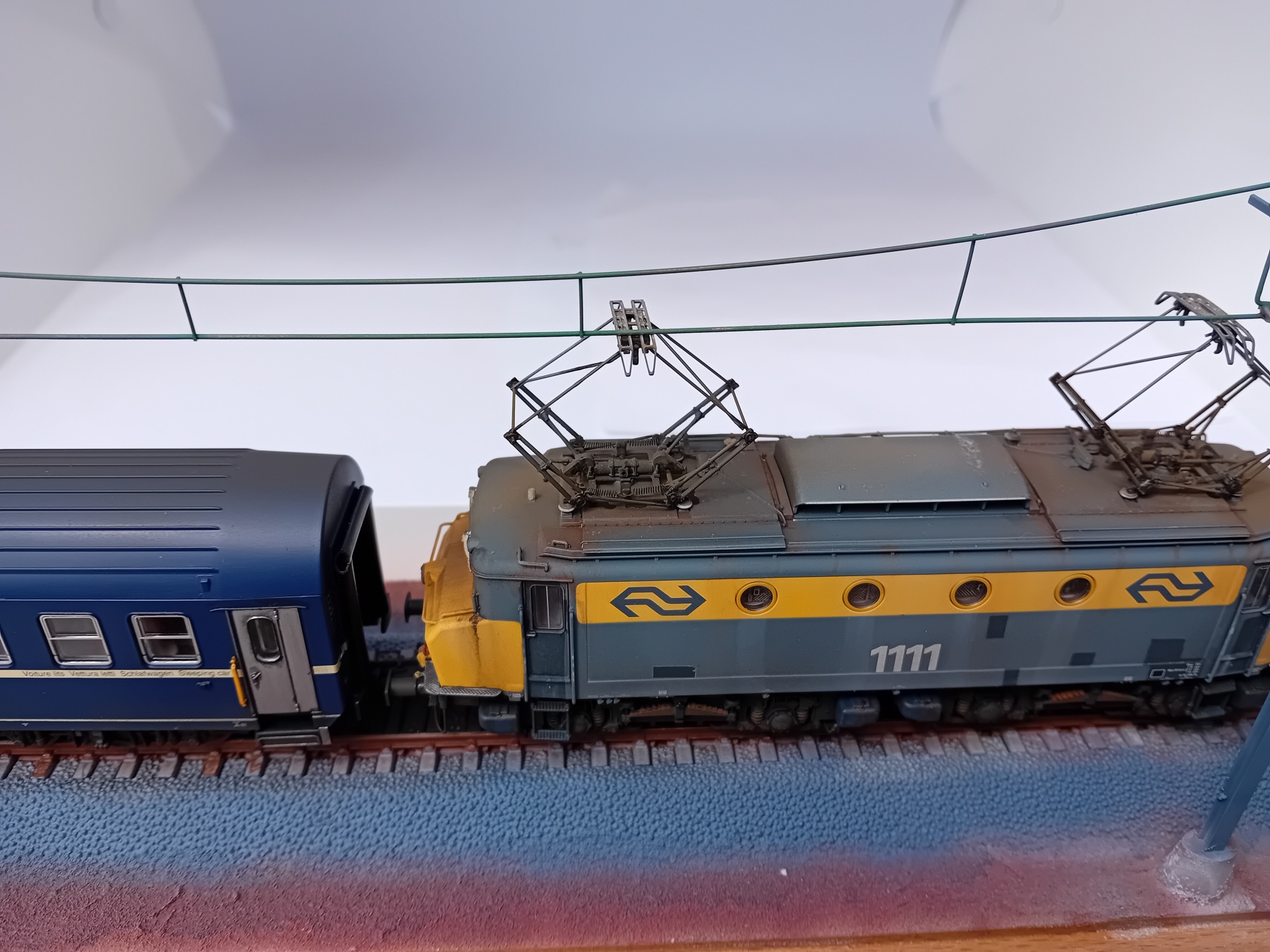

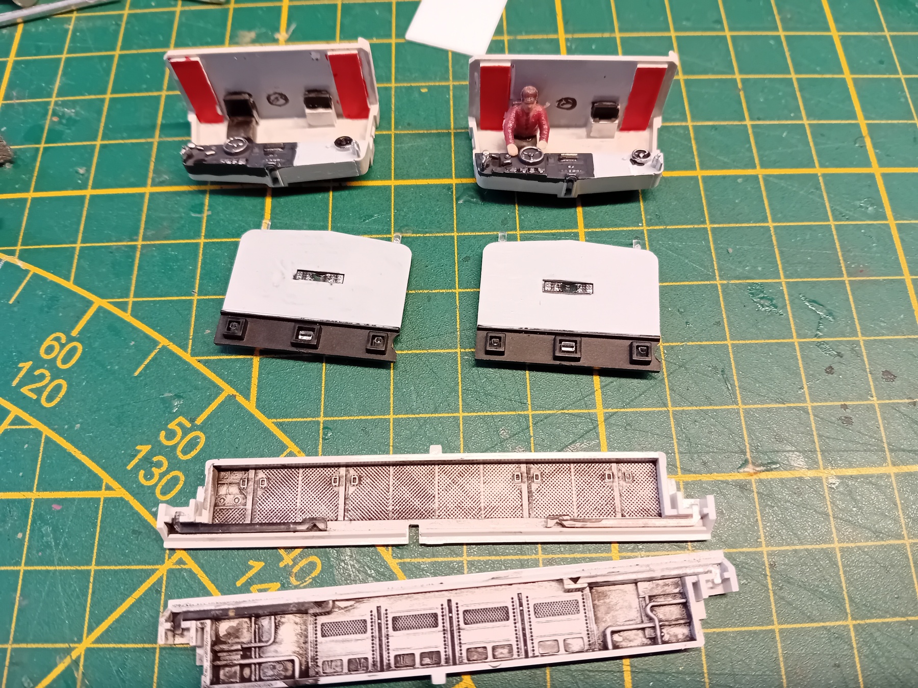

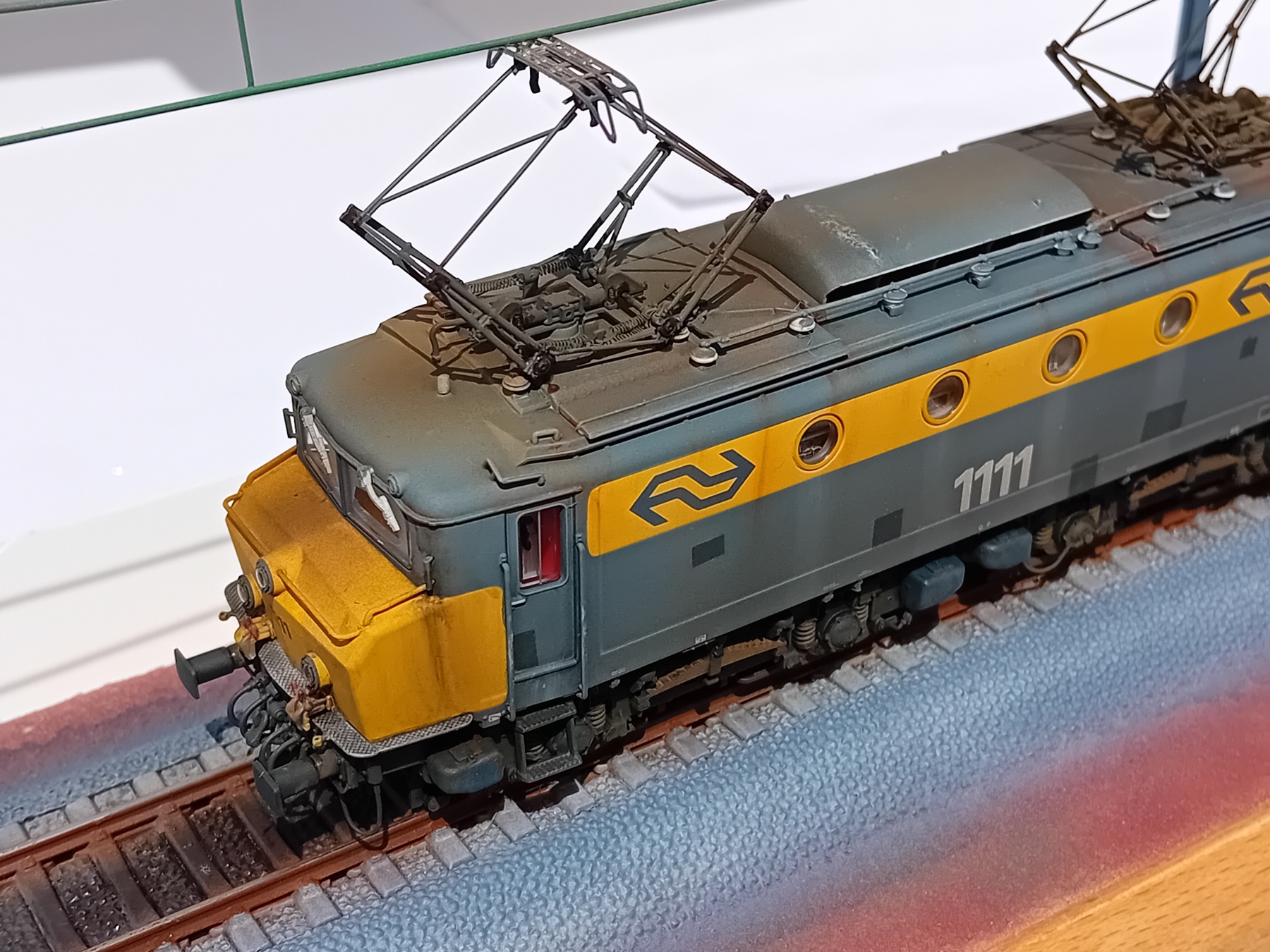

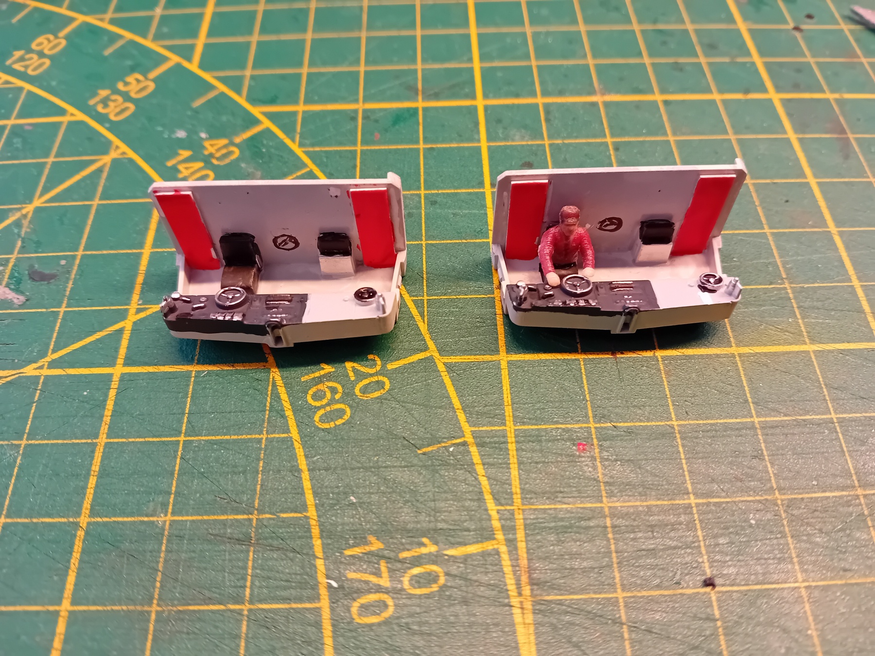

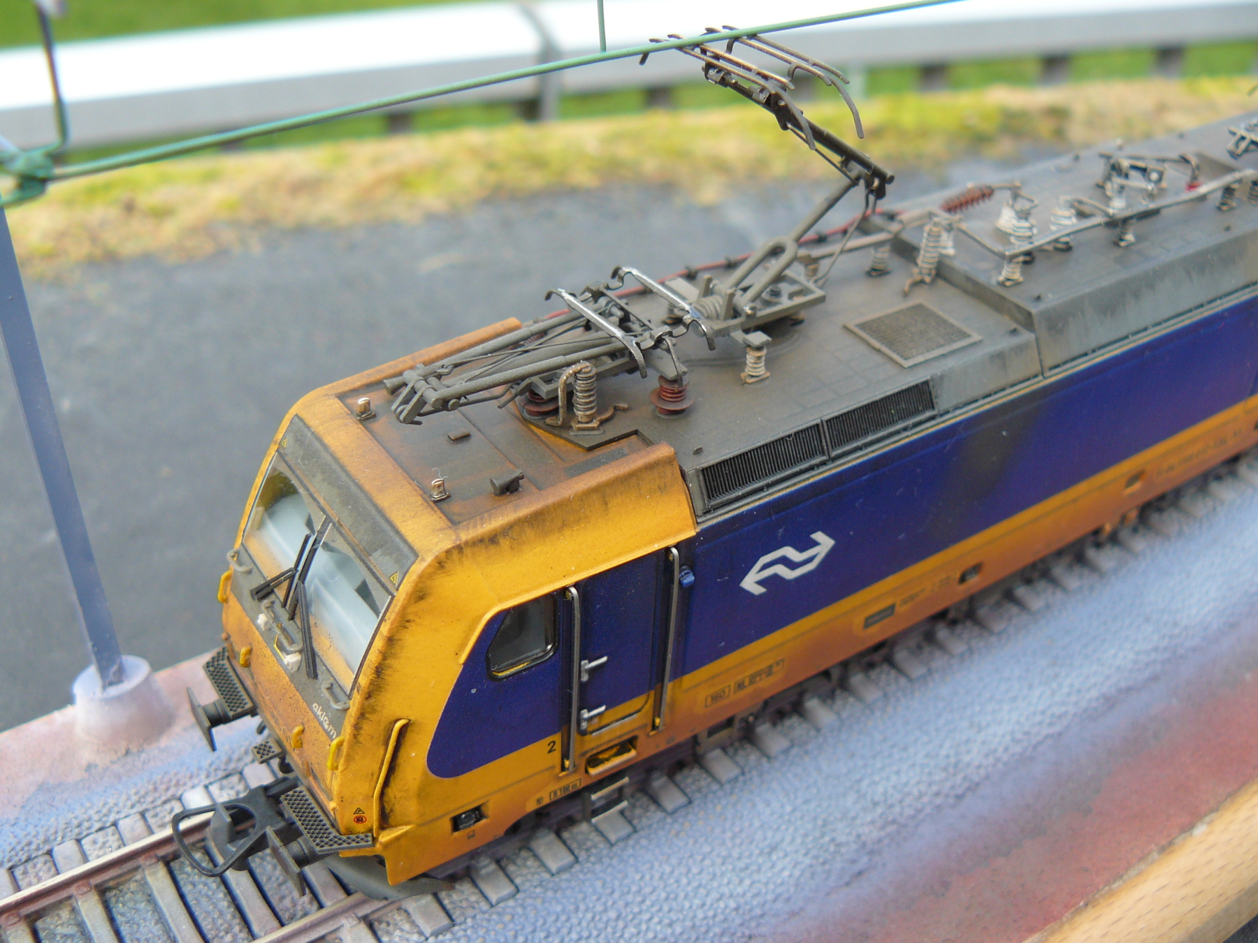

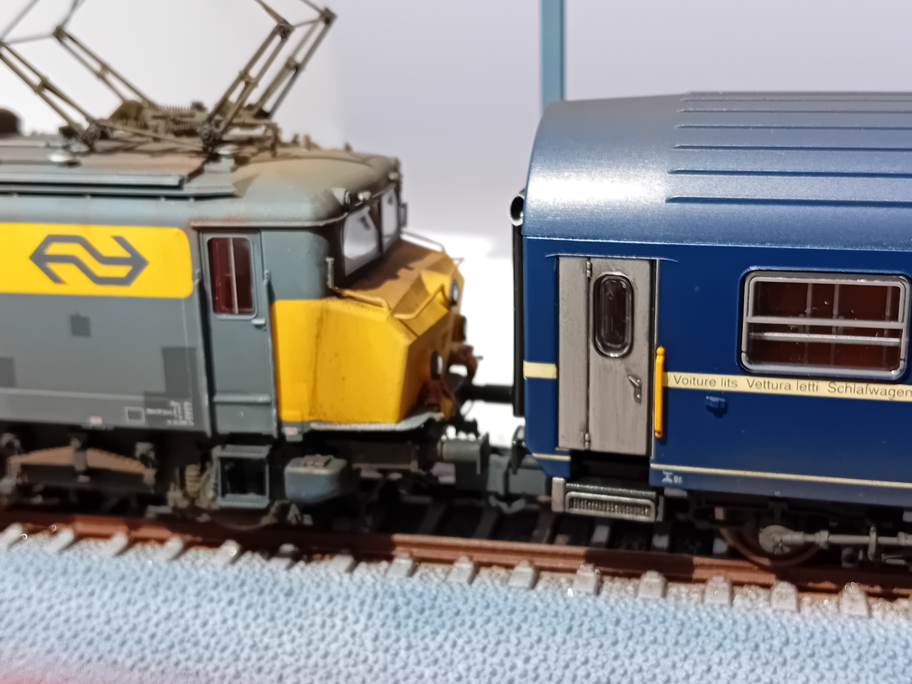

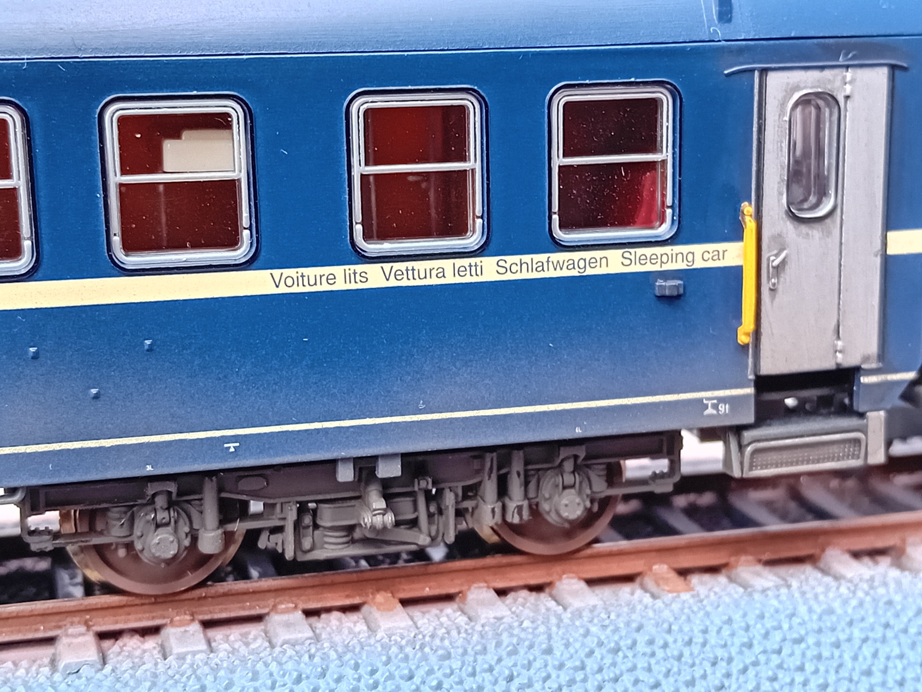

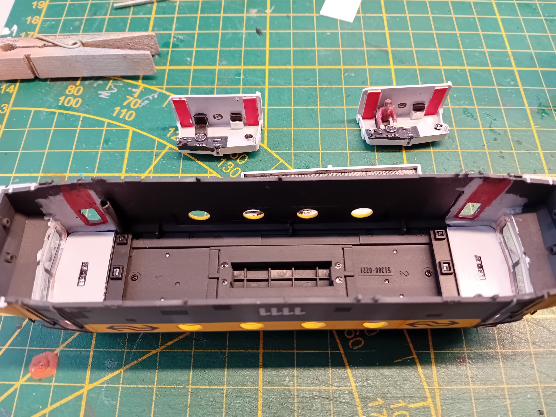

Ik ben een groot fan van Piko locomotieven.  Veel details en ze rijden heel mooi.
En deze 1100 is mijn favoriet.
Maar hij kon nog iets beter.
Dus voorzien van een geluidsdecoder.  Interieur geverfd, deuren, zonnescherm en machinist geplaatst en de motorruimte een wash gegeven.
Ook de lampen aan de binnenkant clear geel geverfd.
Met een weathering komen alle details nog beter uit.
Ook het slaaprijtuig is al geweatherd.
  • Berichten: 1675
« Reactie #14 Gepost op: 23 July 2025, 20:46:34 »
het lijkt erop dat je niet echt een prille beginneling bent ...
misschien heb je voorheen reeds andere spullen geweatherd/verweerd?  Militaria bijvoorbeeld ?
persoonlijk hou 'k van een meer bescheiden vervuiling, anders wordt het snel te 'wrakkig' .
