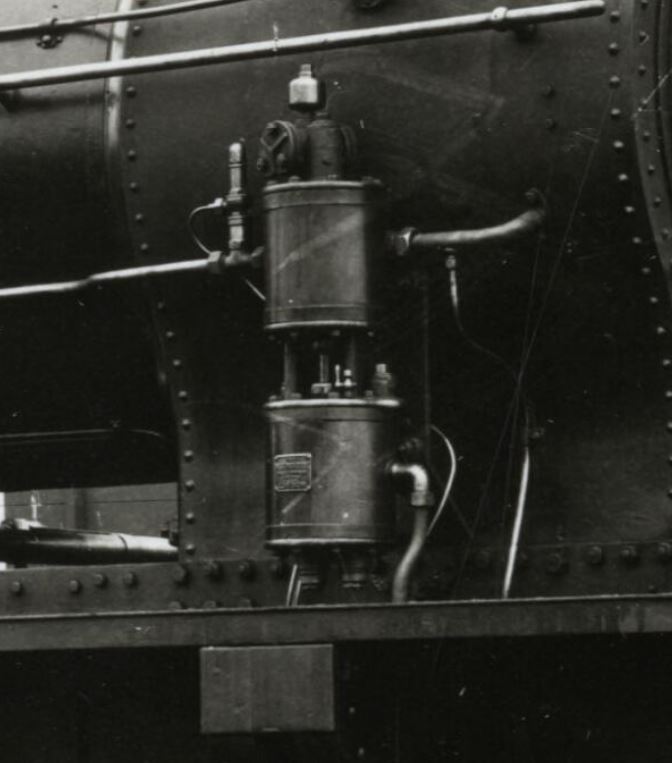

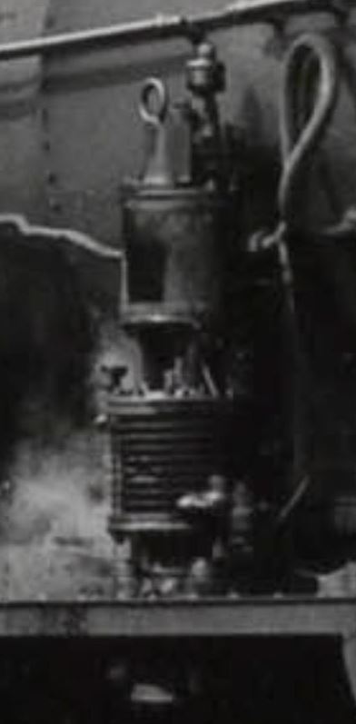

Hi,
Misschien dat iemand mij wat meer kan vertellen over deze westinghouse luchtpomp en knorr luchtpomp. Wat is het verschil? Of hebben we het eigenlijk over het zelfde ding met wat andere aansluitingen?
Weinert westinghouse luchtpomp
Phildie knorr luchtpomp

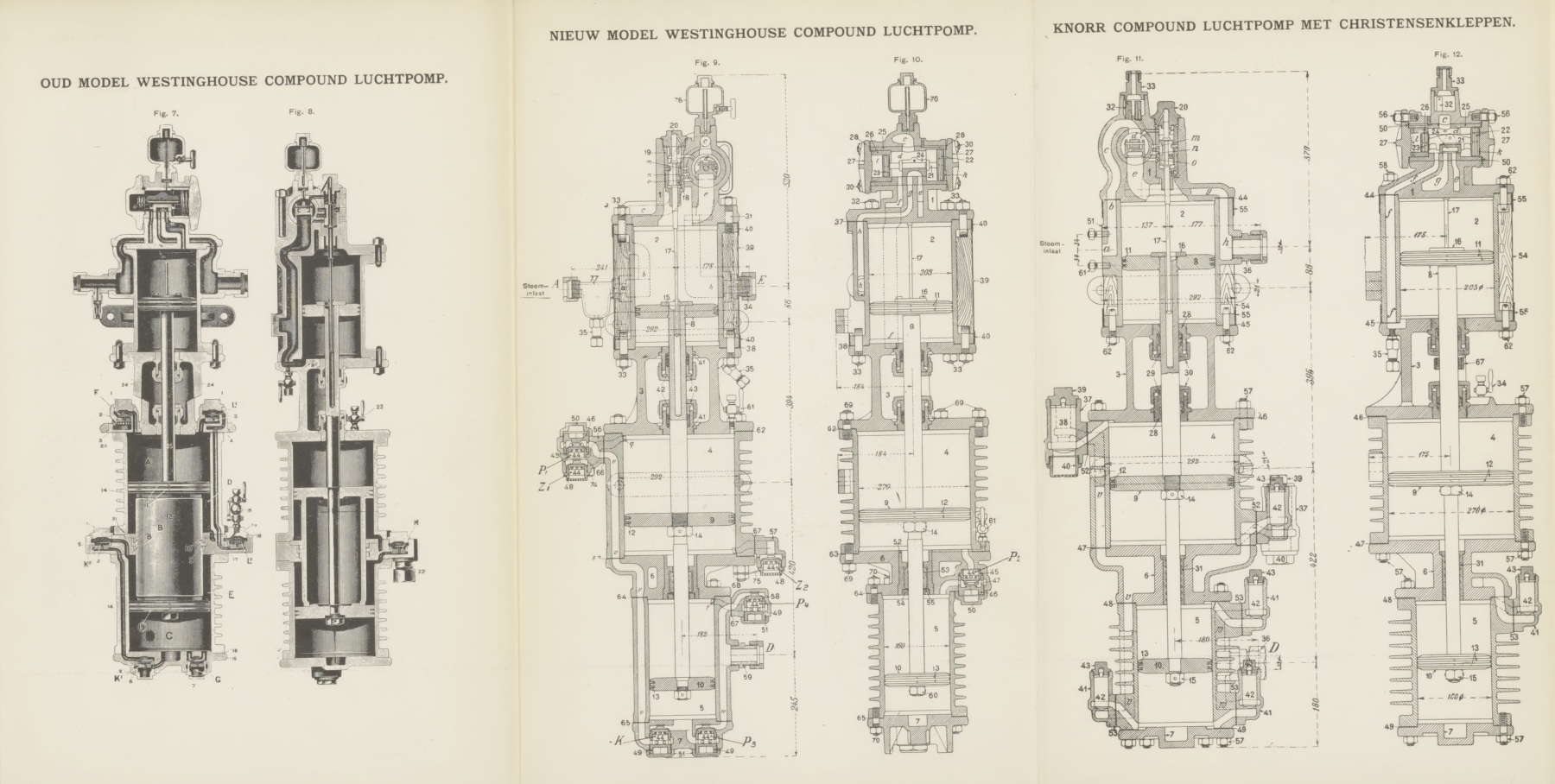

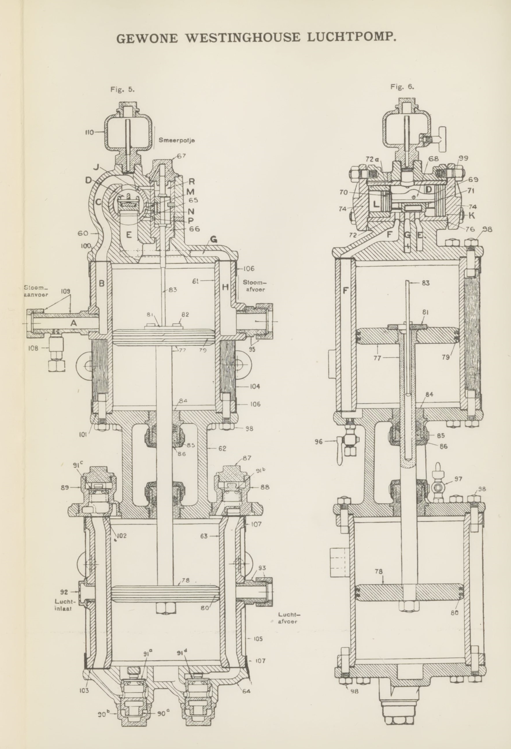

Toch wat dieper in gedoken:
extract van
https://hetutrechtsarchief.nl/collectie/609C5B9C8E424642E0534701000A17FD
die mooi 3 typen laat zien en de verschillen er tussen.

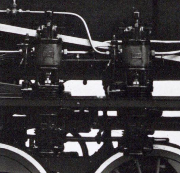

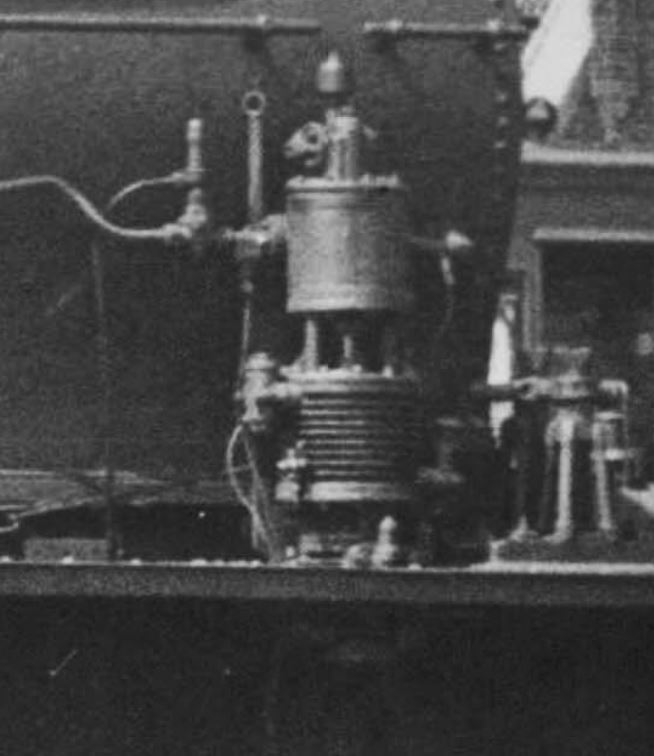

Kijkend naar de NS6000 zie ik toch ook wat verschillen:
https://hetutrechtsarchief.nl/beeld/2E9FECA6A36F572C9A0BDC8E41F90991
De oorspronkelijke situatie met "gewone westinghouse luchtpomp"op de SS1224
Later de NS 6013 in 1957 met ik denk "nieuw model westinghouse compound luchtpomp"
https://resolver.kb.nl/resolve?urn=urn:gvn:SPOOR01:KB-TOTAAL-13056
De 6012 in 1946 met "nieuw model westinghouse compound luchtpomp"?
https://hetutrechtsarchief.nl/beeld/8B20D141D39714B9E0534701000A9433
6300 fabrieksfoto bovenkant lijkt "oud model westinghouse compound luchtpomp" maar onderkant nieuw model.
https://hetutrechtsarchief.nl/beeld/44CB21973C6B56EA9C8F1568E6ECE657
