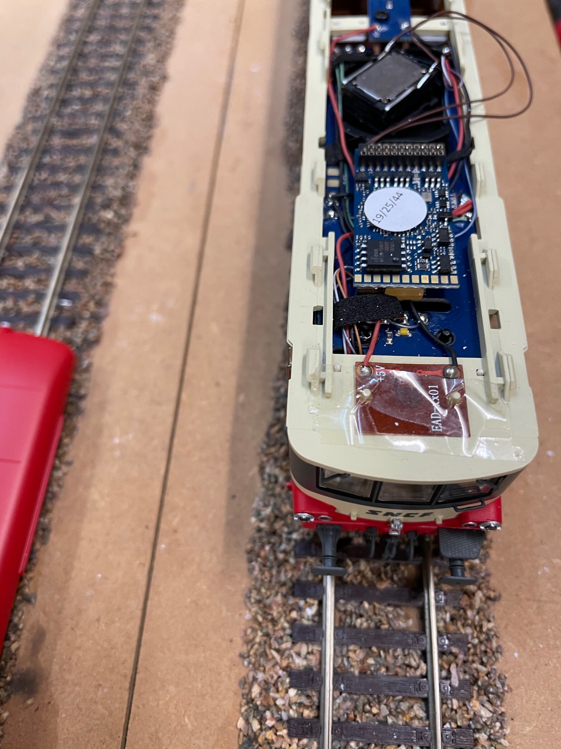

Even geleden heb ik bij een Franse webwinkel, Train-modelisme, een ESU loksound decoder gekocht, van het "type" Bastiani. Dat is iemand die geluiden heeft verzameld van Franse locs, zeer realistisch, die downloaden ze en zetten ze op een ESU decoder. Ik heb al enkele exemplaren gekocht en geïnstalleerd, zonder problemen.
Een week geleden werd het zoveelste exemplaar geleverd. Ik heb die ingeplugd, zie afbeelding, heb hem op een apart (programmeer)spoor gezet, spanning erop en klaar. Dat dacht ik maar de decoder doet niets, geen geluid, geen beweging, alleen een pieptoon. Het treinstel is overigens een XR4300 van LSModels, waarvan ik er al 1 bezit, inclusief dezelfde decoder van dezelfde leverancier en zonder problemen!
Ik heb contact opgenomen met de leverancier, maar die geven eerst mij de schuld, en na de derde mail is het de fout van mijn Yamorc centrale. En nu reageren ze dus niet meer.
Mijn vraag is: wat nu? Kan ik zelf nog iets doen of iets anders testen? Kan dat inderdaad aan de centrale liggen? Kan ik eventueel rechtstreeks naar ESU, of is dit een risico dat ik zelf ben aangegaan? Iemand tips, suggesties?

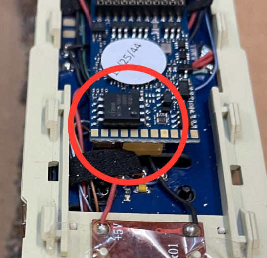

Is dat een gesmolten puntje?

Nee, dat is een markering om pin #1 aan te duiden op een symmetrische chip  :D

Kijk, weer wat geleerd
