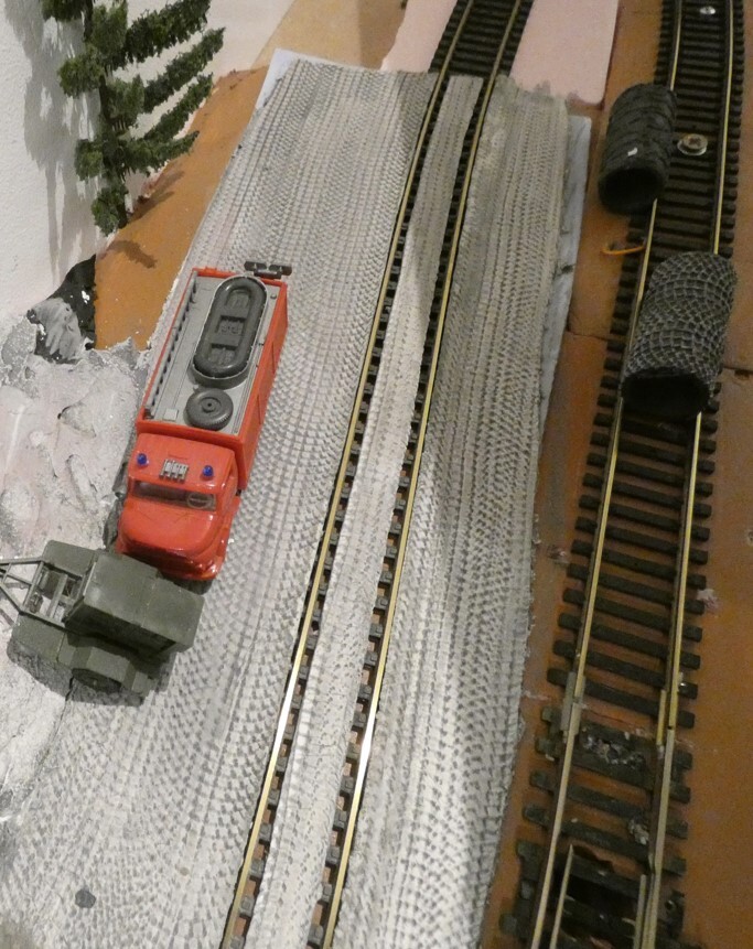

Heb zelf ook wat gemaakt van das klei.
Deze eerst op dikte maken door ijs stokjes er langs te leggen, dan met een roller op dikte rollen.
Dan een stempel rol uit geprint met de 3D printer met het patroon wat ik wilde hebben. En dat er vervolgens tussen geplakt.
Kunt de juiste maat nemen, en is bij het leggen flexibel genoeg voor bochten.
Zelfde gedaan voor de straat naast de rails, met hetzelfde patroon.
Als voorbeeld:
Rechts op het spoor ligt de rol die ik gebruikt heb.

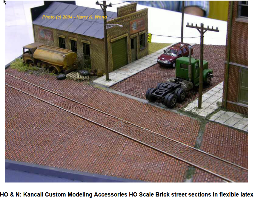

Rob,  jaren geleden heb ik van de firma Kancali (USA) een paar platen straatwerk gekocht.
Dit is een latex "plaat" met verschillende straat motieven.
Zie bijgaande foto.
Het straatspoor hier is ong.  17/18 mm. breed.
Kun je daar wat mee?
