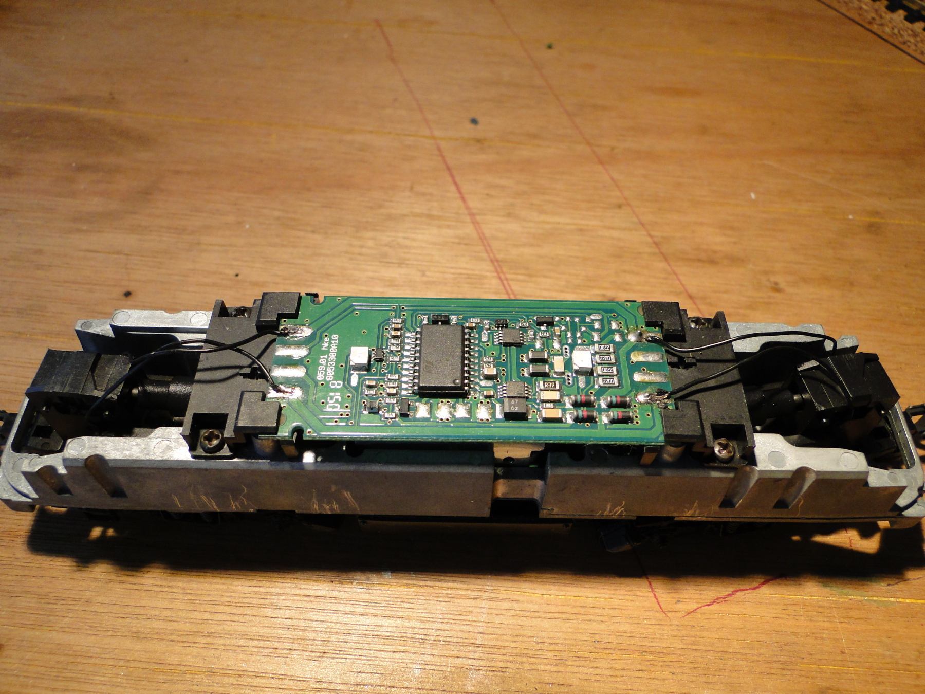

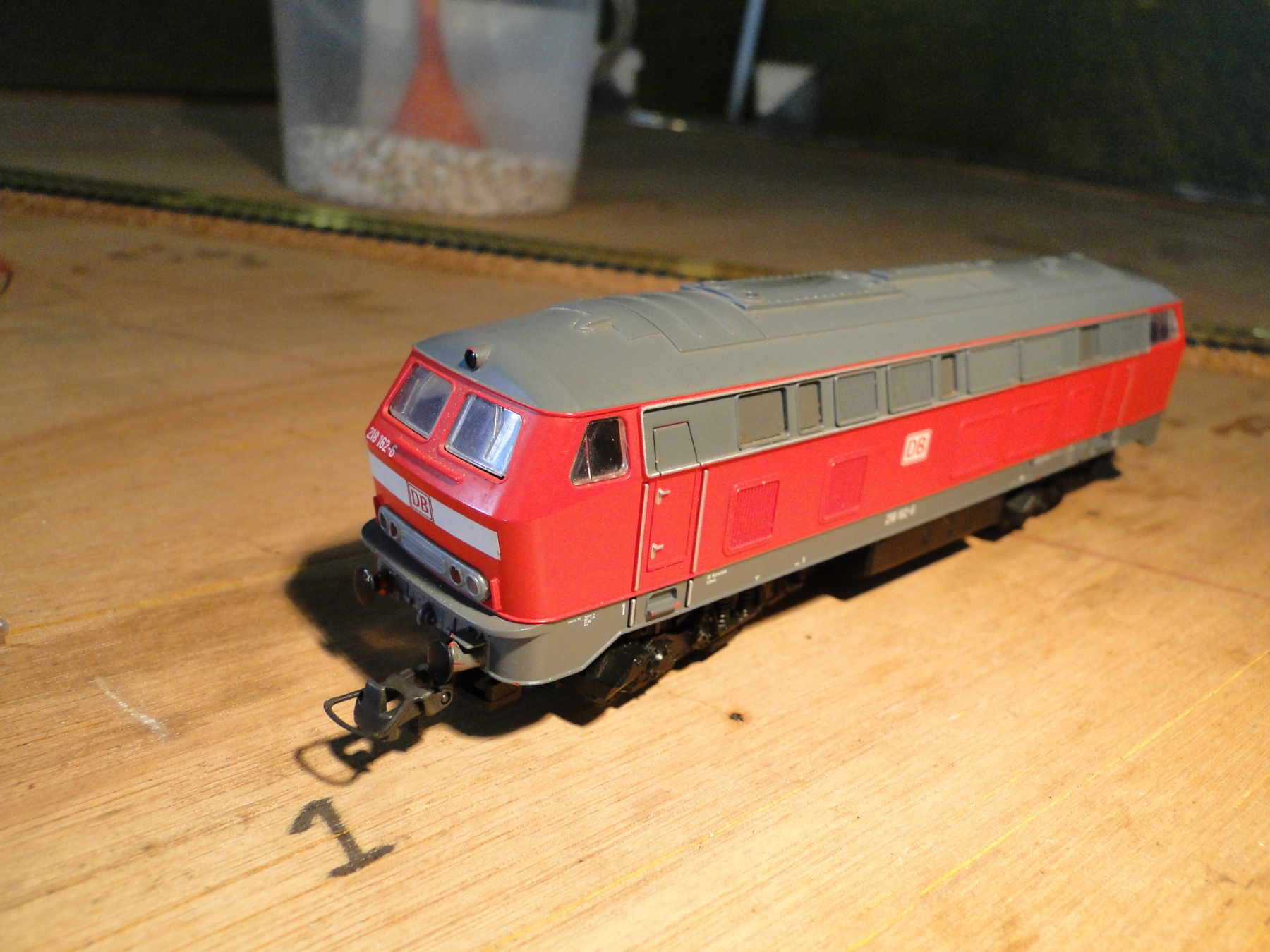

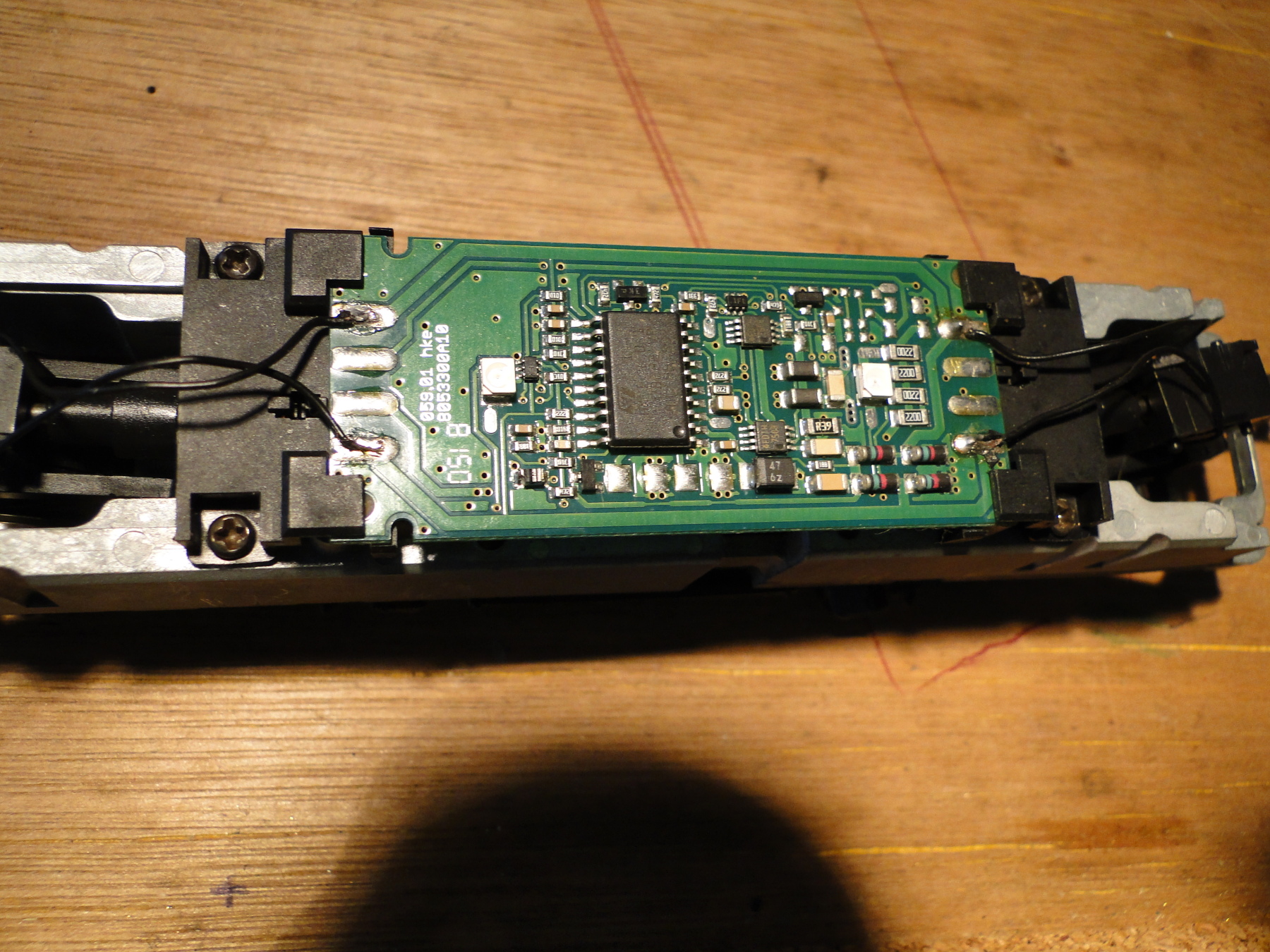

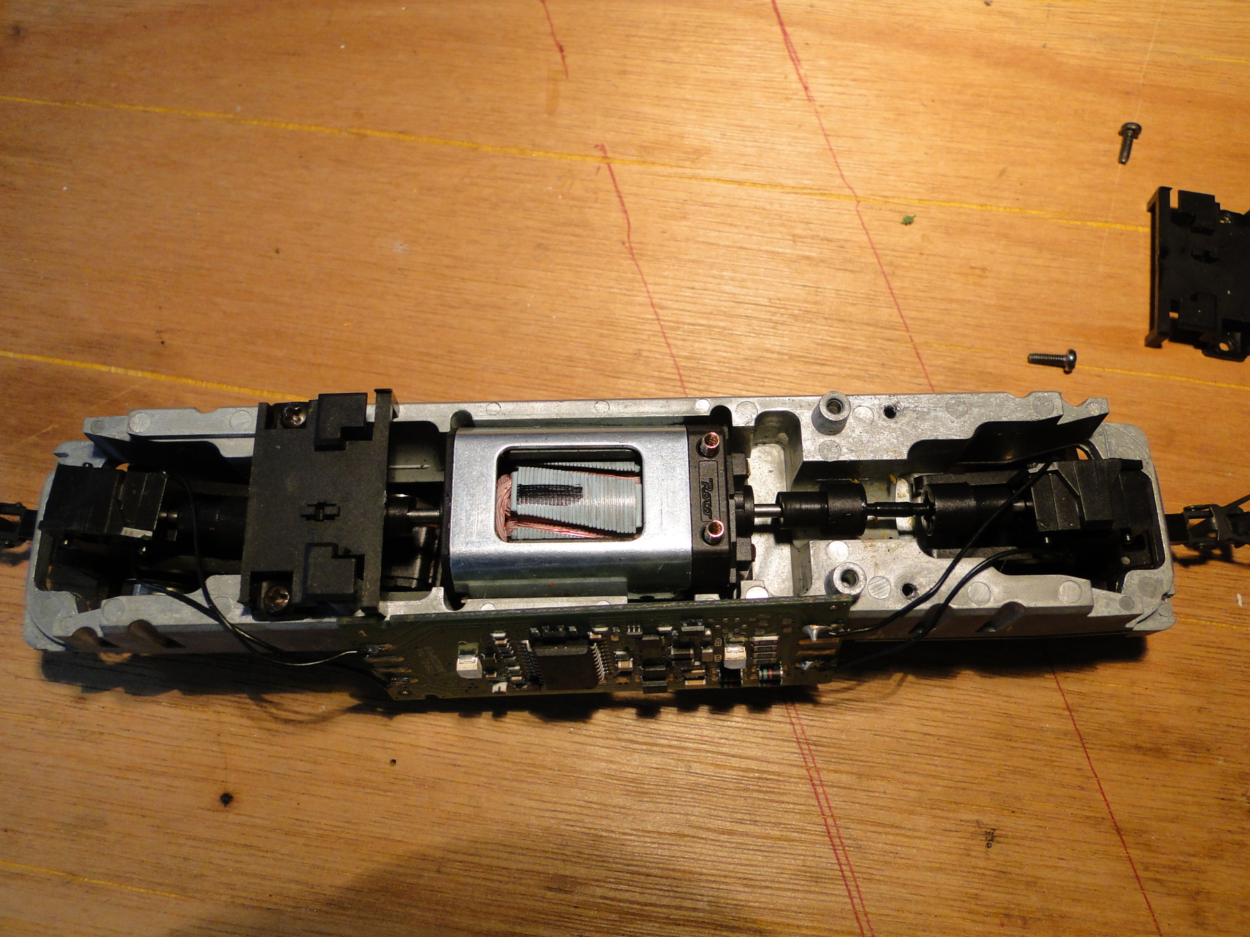

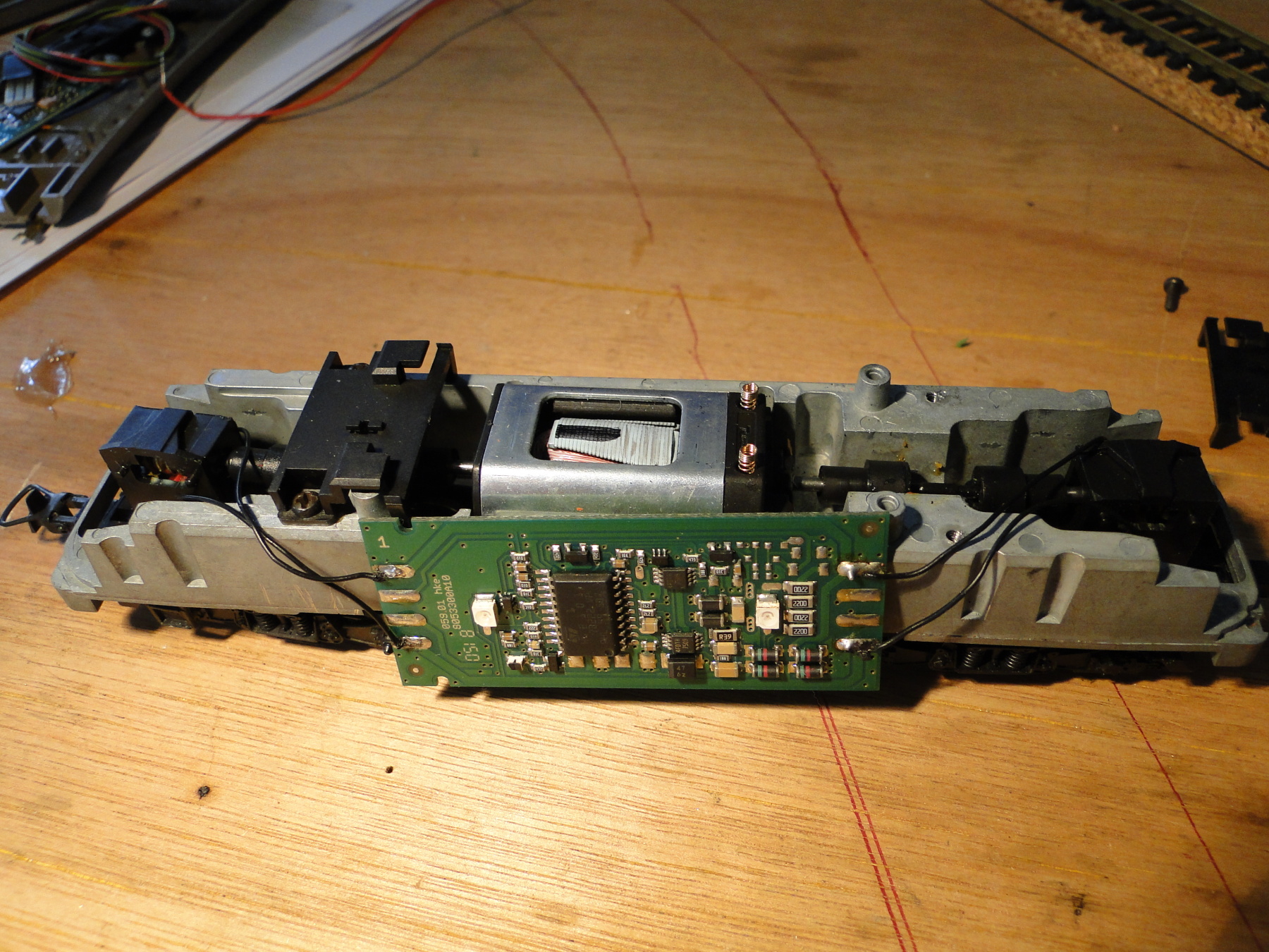

Goedendag, helaas doet mijn lok Roco BD218 het niet meer. Als ik de Z21 opstart, rijd hij een paar seconden, om dan niets meer te doen. Als ik een 9V batterij tegen de wielen druk, rijdt hij wel, en gaan ook de ledjes voor de verlichting aan. Zou misschien de decoder kapot kunnen zijn? Hoe en waar kom ik aan een nieuwe?
Het was net zo'n fijne loc. Heel langzaam naar heel snel, en sterk en goed regelbaar. Wie heeft er misschien een oplossing?

Dezelfde schrijver heeft hier eerder al problemen mee gehad:
https://forum.beneluxspoor.net/index.php?topic=109005.15
Dezelfde loc blijkt gevoelig voor het aantal rijstappen: zet dat eens op 14, was daar het advies...
Succes!

Rijstappen op 14 zetten. Er zit een oude Lenz decoder in. Ik heb ook zo'n loc gehad(DB 215) en die kon ik ook niet uitlezen. Analoog reed deze trouwens perfect. Hij is inmiddels verkocht.
Grt, Ronald.

Inderdaad, op 14 zetten en hij doet t weer! Was ik even vergeten, zal de leeftijd wel zijn
Geeft bij rijgedrag lezen aan, dat er een Habo en Koennig Electronics (HKE) module in zit.
Allemaal weer bedankt voor de tips; ben blij, dat ie t weer doet.
