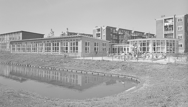

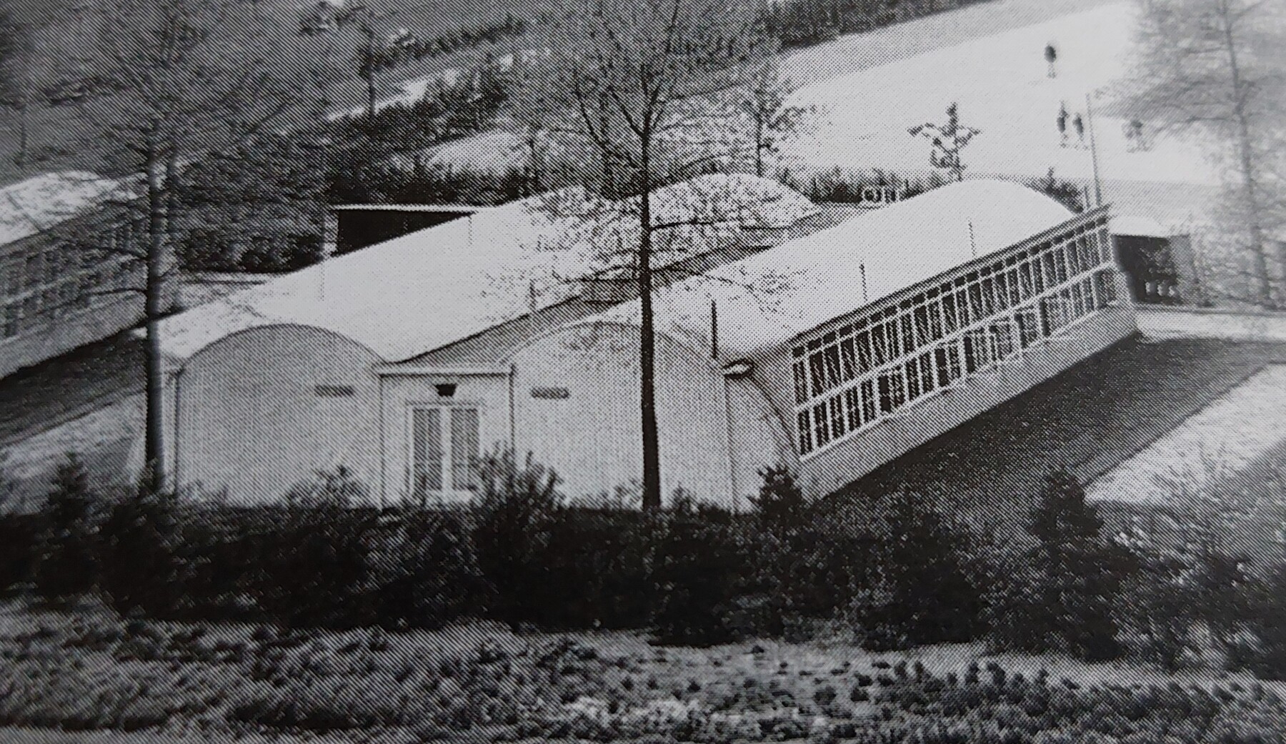

Wat voor mij typerende verdiepingsloze schoolgebouwen waren, zijn de naoorlogse houten noodgebouwen die in mijn regio veel voorkwamen maar nu niet meer bestaan. De zg. Finse scholen.
Zoals deze, zg Nissehutten op de Noorderhavenkade in Richard zijn jeugdregio.
of deze:
Wijdverpreid in het na-oorlogse Rotterdam, zg Hollanderscholen, niet zelden afgebrand...

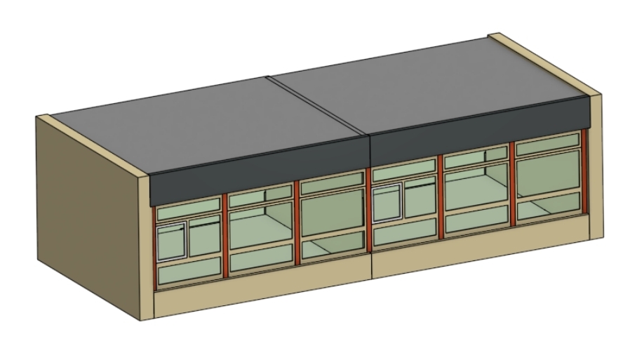

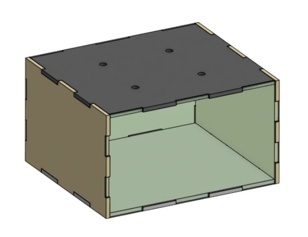

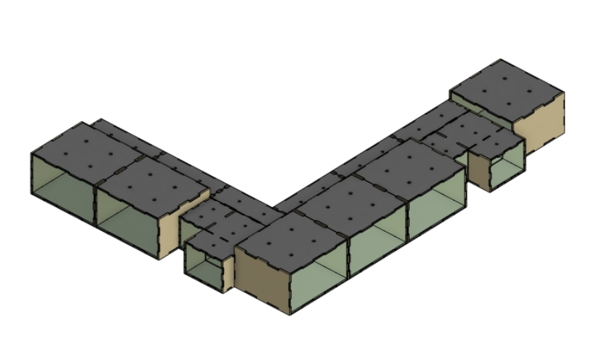

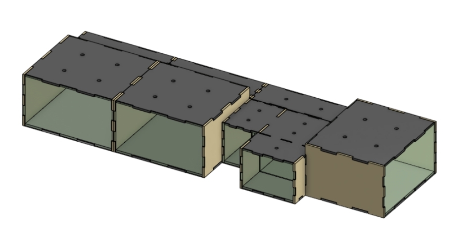

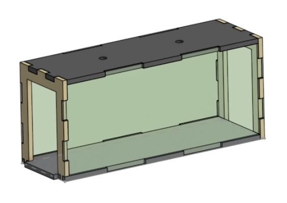

Zo, dan ga ik eens laten zien wat we bedacht hebben. Een "standaard" schoolgebouw voor het lager onderwijs zoals dit veelvuldig gebouwd werd in de zestiger, zeventiger jaren. We hebben de essentie van een dergelijk gebouw gevangen in een uiterst simpele opzet. Eenvoudig te bouwen, eenvoudig uit te breiden en passend op de meeste modelspoorbanen in H0.

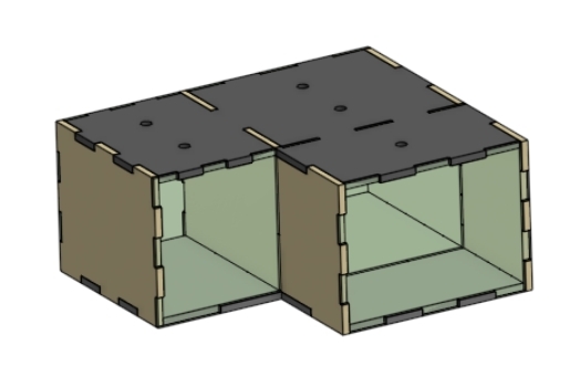

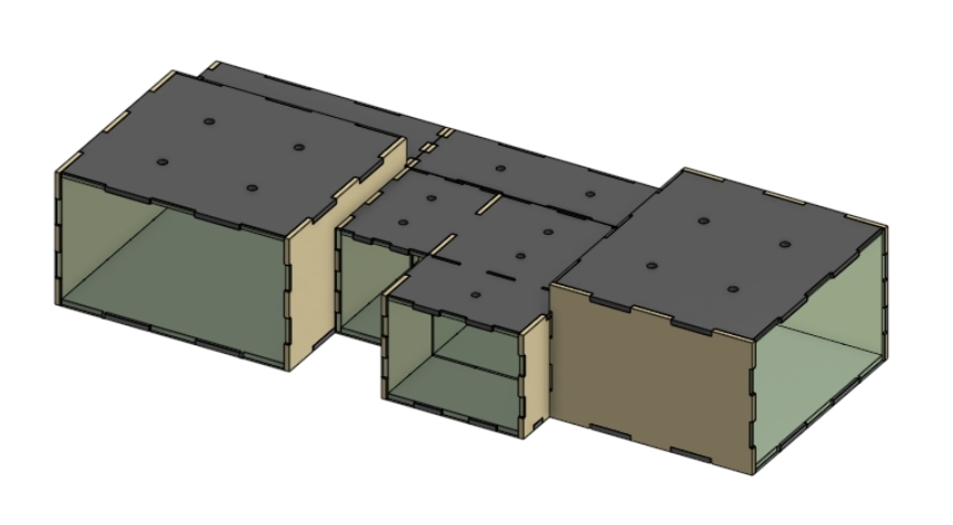

De basisstructuur bestaat uit een drietal modules, eigenlijk niet meer dan doosjes die te maken zijn van laser gesneden 2mm MDF en 1mm doorzichtig Acryl.
Van links naar rechts: Klasslokaal, Entree/toiletgebouw en Gangsegment.
Met deze componenten kunnen schooltjes worden samengesteld. Kleine met twee of drie lokalen, maar ook grotere met zes lokalen.
De doosjes kunnen eenvoudig "aangekleed" worden. Voor het interieur komen er op maat gesneden papier voor wand, plafond en vloer bekleding. Dus met een deel waarop het schoolbord staat afgebeeld. Dat geldt ook voor de gang met een afbeelding van kapstokken met jassen. Op dezelfde manier kunnen de kozijnen gemaakt worden. En om de zaak af te maken kunnen 3D geprinte zijmuren en ondermuren met baksteen motief, trespa bovenplaten of deurpartijen worden toegevoegd.
Om verlichting mogelijk te maken hebben alle modules gaten van 3mm om Leds te bevestigen. Deze worden aan het ook onttrokken door een extra dakplaat.
Om een idee te krijgen eea kan er dan zo uit komen te zien:
Het voordeel van deze aanpak is dat je de paperprints in alle kleuren en maten kunt maken. We zullen kijken of een aantal varianten beschikbaar kunnen komen. Hetzelfde geldt ook voor de 3D geprinte onderdelen.

Dat ziet er goed doordacht uit. Wat zijn de maten van de basiselementen?

@Peter J K,
Basis klaslokaal op schaal: breedte 94mm, hoogte 53mm en diepte 81,5mm. Dit komt neer op ruim 56 vierkante meter. Een klaslokaal moest indertijd minstens 50 vierkante meter zijn.

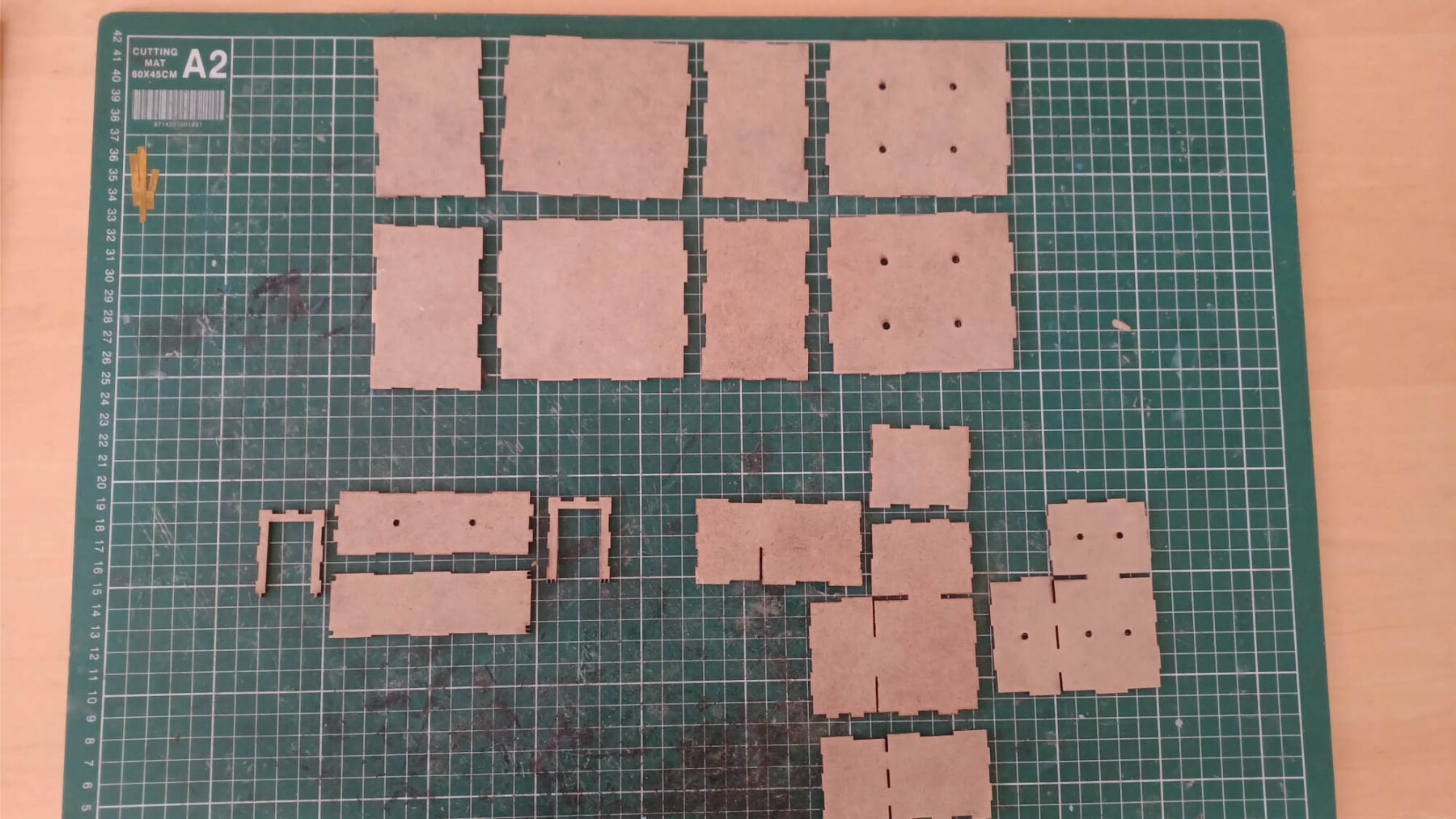

Op dit moment worden delen gelaserd.
Site werkt niet goed.
Vanavond maar foto`s

Een eerste met de gelaserde mdf delen.
