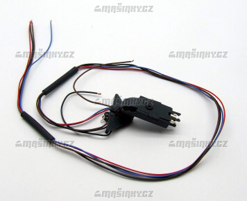

Ik heb deze loc (Roco 68366) tweedehands gekocht en bij nader inzien blijkt er een stroomvoerende koppeling onder te zitten.
Ik heb de bijbehorende rijtuigen van Piko en nu wil ik deze van dezelfde koppeling voorzien en binnenverlichting.
Google, de vorige eigenaar en ook de encyclopedie geven me nog niet het goede antwoord.
De encyclopedie:
https://encyclopedie.beneluxspoor.net/index.php/Koppelingen_in_schaal_H0#Stroomvoerende_koppelingen
De foto's van de koppeling:
Hartelijke groeten,
Albert.

Volgens mij van Roco zelf. Hoort bij een set Railjet rijtuigen.

Dit is een speciale Roco 4-polige koppelingen die op bepaalde versies van de Railjet en op de laatst uitgebrachte Nightjet zit.

Onder nummer 130444 is er een ‘kupplung mit kabelbaum’ die op het Railjetrijtuig zit. Maar geen idee of dat dan compleet is en of je het gemakkelijk op een ander rijtuig kan monteren.

Ik heb gekeken op de onderdelenlijst van de bij de loc genoemde Railjetset 64042. Daar worden de koppelingen 130444 en 130544 genoemd. Dat zijn met zekerheid de juiste koppelingen en ze zouden ook leverbaar zijn. Ik weet inderdaad niet welke de male is.
Edit, dit schijnt de 130544 te zijn, zo te zien met pinnen. Voor de zekerheid zou ik aan Roco vragen welke van de twee je moet hebben.

Ja kan die koppeling niet op een andere wagen zetten volgens mij.
Het is en speciale koppeling die veel lager ligt dan en normale met NEM

Roco blijkt een koppelingadapter te leveren onder het nummer 140451.
Daarmee kan ik mijn Piko Railjet rijtuigen achter deze loc koppelen

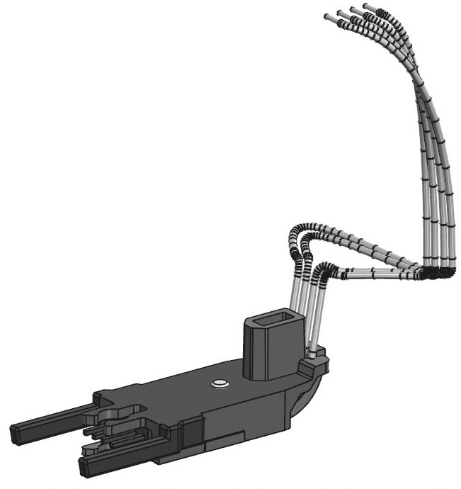

Ik heb de adapter maar met de 3D-printer gemaakt.
Eerst de houder die precies om de koppeling van de locomotief past. Dan een NEM-schacht er bovenop gemaakt. Dat is precies de goede hoogte. Op de foto's met een Roco universeelkoppeling.
Nu kan ik de Piko Railjet wagens er achter koppelen.

wellicht wat laat, maar toch. Roco 129653 is de complete koppelingsmechaniek. Daar kan je de NEM schacht vanaf halen en omzetten, hoef je niet de hele lok open te trekke, koppelt ie wel kort. Met 135385 heb je ook de zwarte sneeuwploeg voor deze zijde van de lok te pakken, de rode is de 135386.
Deze elektrische koppeling zit met 2 draadjes in de lok vast. De 4-polige koppeling wordt gebruikt voor stroomvoorziening in de lok vanaf stuurstand bij duwbedrijf en voor verlichting in de rijtuigen.
