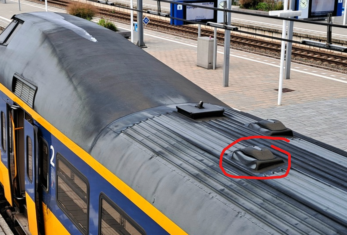

Hoi alle,
Heeft iemand toevallig een detail foto liggen van die ventilatie pukkels op het dak van de ICM?
Voor het maken van de Nspoor versie van deze mooie trein wil ik zorgen dat de pukkels op het dak goed nagemaakt worden, maar kan niet zo goed foto's vinden ervan

In N is dat in een ontwerp toch niet meer dan twee afgeronde blokjes op elkaar? De getoonde foto lijkt me gedetailleerd genoeg om in N weer te geven. Je kunt ze zelfs van beide kanten zien. Die gaatjes die bovenin zitten zijn bijvoorbeeld niet te zien in N en die inkeping aan deze zijde zal niet meer dan twee minimale kuiltjes worden. Als die al over komen.

Die dingen heten overigens 'Dakluchters'

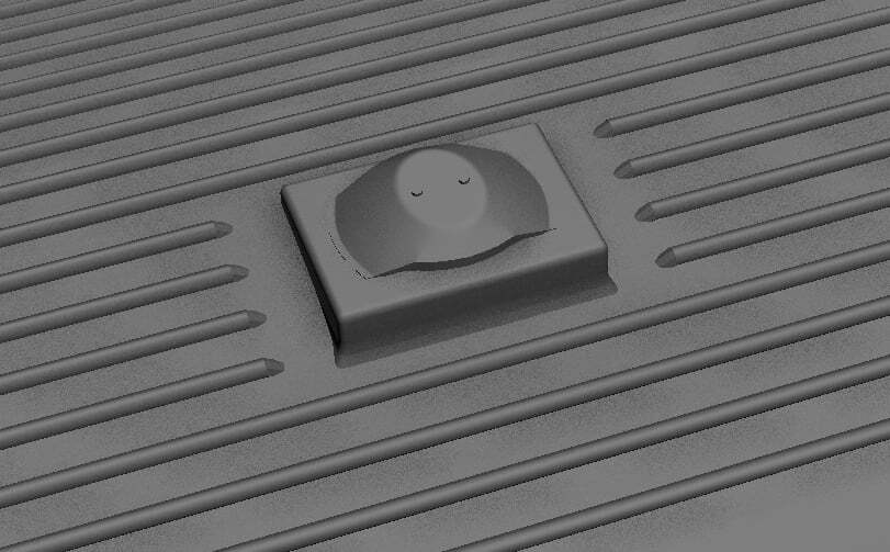

Dankzij wat hulp is het gelukt
Zal niet helemaal perfect zijn, maar zoals gezegt is het in N toch heel klein en is dit dus goed genoeg

Heb je ‘m nu plat? Als ik op het eerste plaatje kijk en vergelijk met die antenne (?), steekt ie wat omhoog naar de buitenzijde.

is al ietsje oudere foto, de "bak" is iets schuiner nu en zit de pukkel er iets hoger op.
