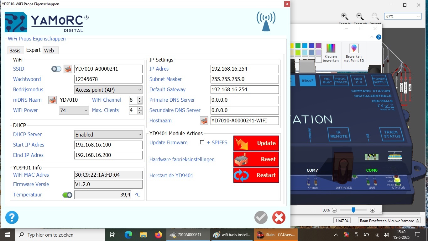

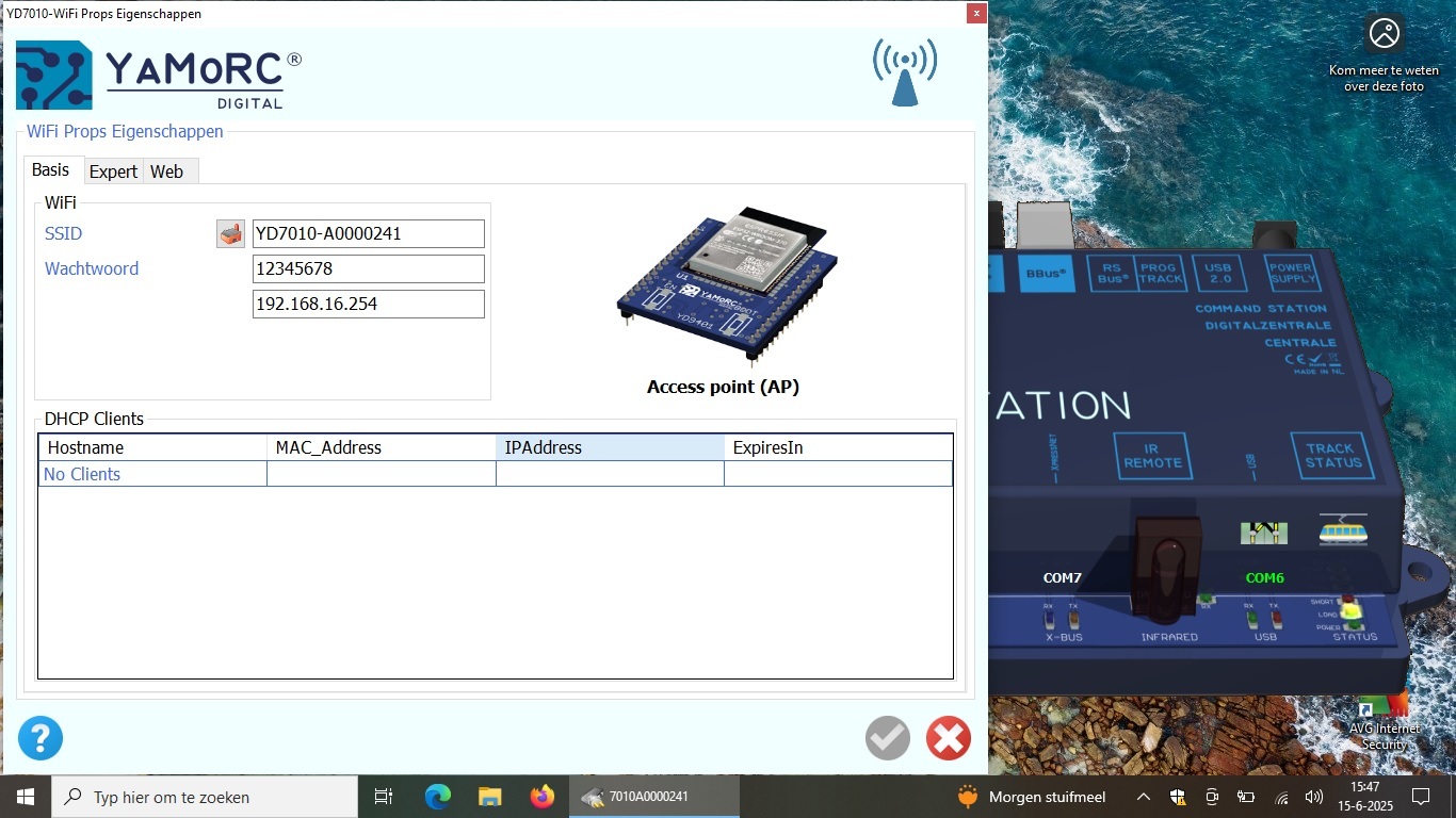

Hallo Albert,
De gevraagde screendumps:
De basisinstelling van de WIfi van de YD7010:
En de EXPERT instelling:
Uiteraard heb ik de instellingen zoals hierboven aangegeven (Wifi netwerk naam, wachtwoord, IP adres van de Z21 (dus van de YD7010) in de Rocomaus gedaan... Maar het Antennetje in het schermpje blijft knipperen dus geen verbinding.
Groet en alvast dank voor je aangeboden hulp.
Nico

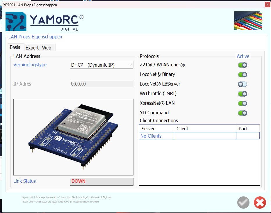

AlbertG
Berichten: 1099
Re: YD7010 en Roco WLAN Maus koppelen
15 June 2025, 17:07:23 »
Hoi Nico,
De gegevens in de printscreen zijn exact dezelfde, afgezien van de SSID natuurlijk.
Zou je nog even bij de LAN instellingen kunnen kijken of het Z21/WLANmaus protocol wel ingeschakeld is? Dat is natuurlijk wel een vereiste.

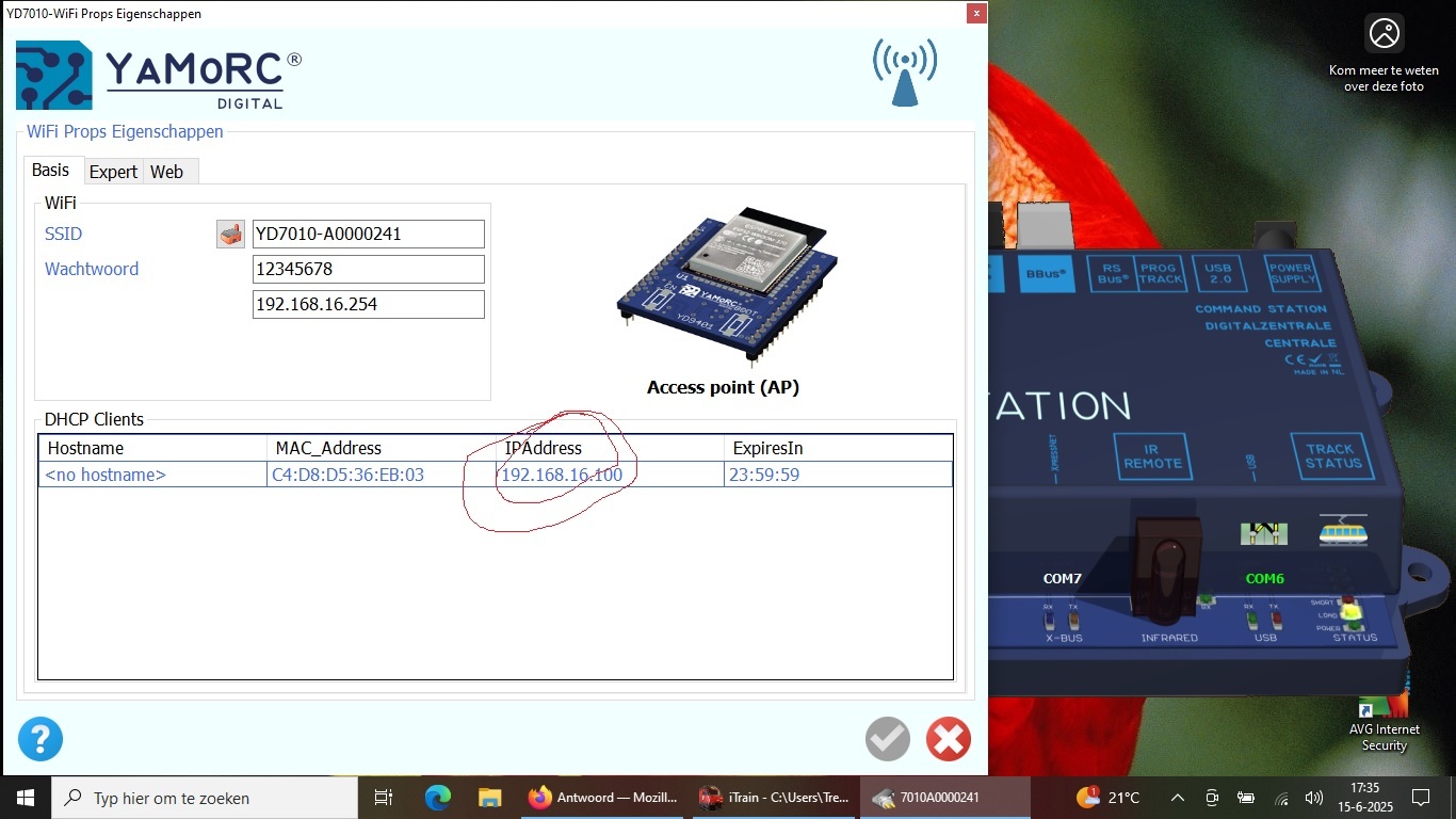

Nico Hoogerwerf
Berichten: 744
DB jaren '60 in de buurt van NS grens...
15 June 2025, 17:37:54 »
ik ben weer een stukje verder.
Heb een keer de Roco maus eern reset gegeven. Daarna krijgt ie verbinding met de centrale en er verschijnt in het basis instellingen scherm van Yamorc een client.
Maar de centrale reageert nog nie op commando's....
Moet in de Maus dan het IP adres van deze client of het IP adres van de centrale ingevuld ? want hij komt spontaan met een client adres dat eindigt op 100 (zie rood omcirceld).
Raadsels
groet
Nico
DB tijdperk 3b, 2rail, (voorheen DigiKeijs DR5000) nu een Yamorc YD7010 en DR5033, DR5048, S88 en LocoNet, (voorheen Koploper, nu iTrain!
Voorheen Intellibox 6500 in 2000 gekocht! :-)
AlbertG
Berichten: 1099
15 June 2025, 17:41:08 »
Het rood omcirkelde IP adres is het adres dat de WLANmaus in de centrale heeft gekregen. Dat is goed nieuws want nu is de maus met de centrale verbonden.
