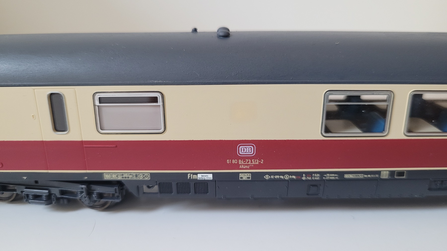

Ik ben een Roco ARmh (44751) aan het verplaatsen naar de late jaren '70, dus DB-keks omlaag en dak grijs.. Alleen weet iemand welke Tamiya overeen of in de buurt komt van RAL 7022? De conversietabel in het bekende 'NMBS-RAL-verven' document toont codes die bijna zwart zijn.. Dat kan niet kloppen. En ja, de voorkeur is voor een Tamiya spuitbus; airbrush komt later wel een keer
De Tamiya TS-48 is te donker, de TS-4 te grijs... Wellicht de TS-38?
De groeten! Vincent

Kom er net achter dat de dop van de TS-48 spuitbus de kleur eigenlijk slecht weergeeft... Zie hieronder een lang geleden gespoten 2200 dak met het roco TEE barrijtuig erachter, en rechts de vroeg '70 ARmh/z. Realiseer mij nu ook dat de vraag eigenlijk moet zijn: welke kleur komt het best overeen met de kleur die Roco heeft gebruikt?
De groeten! Vincent

Een update na een aantal pogingen:
Aangezien spuitbussen niet helemaal in de buurt kwamen en voor zeg 12,- p/stuk een duur experiment zou worden, vroeg ik elders raad en werd werd mij Vellejo Black Grey (70862) aangeraden; dit was veel te donker! Mengen leverde weinig op, behalve een klodderig dak...
Daarna bleek Vallejo RAL 7022 nota bene in het programma te hebben... 70.897 Bronze Green. In het potje al erg groen, maar opgedroogd is dit ook echt veel te groen! Ook mengen deed weinig, behalve weer een klodderig dak.. (kan uiteraard aan de goedkope witte Rembrandt acryl liggen
als laatste: Vallejo Green Grey 70886, hieronder het resultaat. Ja, de 'verplaatste' DB keks zijn wit; geen zin om Herr Nothaft nieuwe te laten maken
Vermoed dat dit nog iets donkerer/blauwgrijzer is dan de Roco daken, maar kan ze nu ff niet naast elkaar leggen en denk dat ik hier wel mee kan leven...
Overigens kreeg ik tegen verwachting in het beste resultaat door 'uit te kwastelen' tot kwast bijna droog; had verwacht dat een iets dikkere laag egaler zou worden, maar dit leverde toch van relief op. Wellicht met acryl thinner? Die van Tamiya leek de Vallejo dikker te maken.. Maar misschien heeft iemand nog tips.. (alleen Vallejo Thinner gebruiken! Maar die kan ik zelf ook wel verzinnen

In het geval van Vallejo is mijn ervaring dat je het écht goed moet schudden, het pigment zakt snel naar onder. Verder goede kwaliteit platte kwast gebruiken en zorgen dat de kwast niet te droog is. ik spoel ze altijd even voor en dan knijp ik ze uit. Anders is de verf al gelijk te droog. Ik verdun meestal met water, of een paar Vallejo druppels airbrush flow improver. Dat vind ik beter werken dan de Model Color thinner.
En dan rustig opbouwen, niet te dik erop blubberen.
