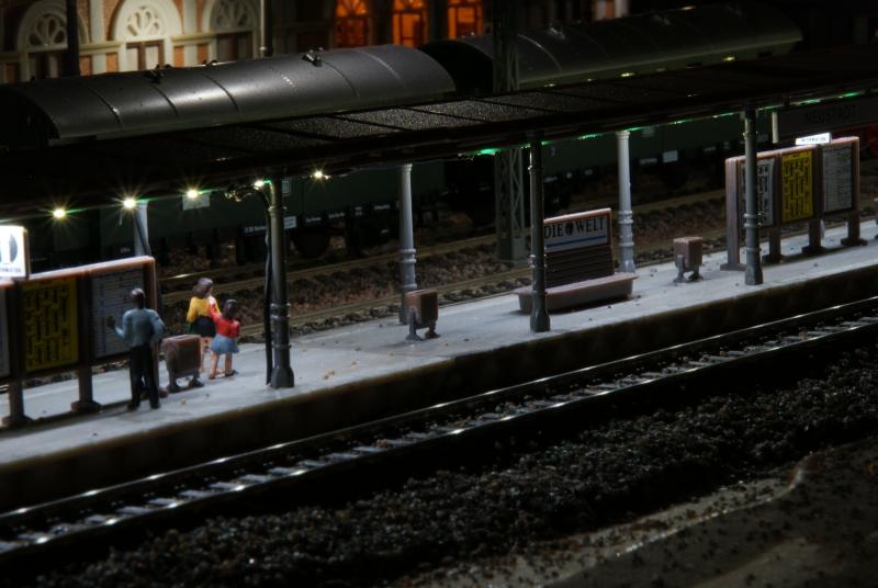

Vandaag weer even naar de winkel geweest, om wat verlichting te halen voor m'n perron.
Dit moet eerst helemaal in orde zijn, voordat ik eromheen kan ballasten.
Het perron was al gebouwd, dus, met een paar kleine stukjes plastic (restant uit bouwpakket) en wat secondenlijm heb ik de strips vastgeplakt.
Ik had nog wat van dat hele stijve stroomdraad liggen, en dat is ideaal om tussen de strips te solderen.
Even testen...
Totaaloverzicht... Licht zat...
Detail... (de dienstregeling is waarschijnlijk niet helemaal duidelijk...
In deze situatie is er wel heel erg veel licht. Is het ook mogelijk dat ik bijv. door een weerstand te plaatsen het licht wat kan dimmen?
Als je een potmeter neemt (1K of zo) en die in serie zet kan je uitvogelen wat de beste waarde is. Niet te lang laten branden anders wordt hij te warm.

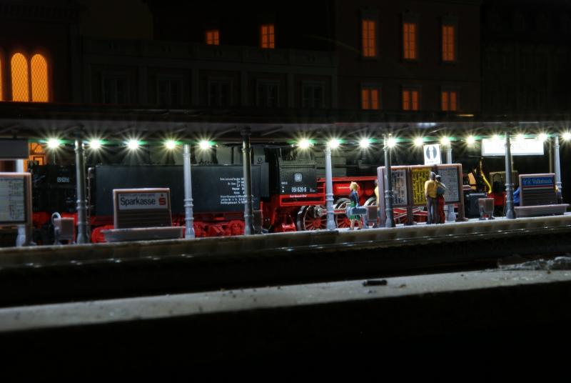

@ Jaap: bedankt voor de tip!
Ben gelijk doorgegaan met het ballasten van de sporen naast het perron...
't Lijkt gelijk al een stuk 'voller'...
Ik heb overigens bij de vorige serie de belichting wat aan de hoge kant gehad... Deze foto's zijn al wat 'warmer' van kleur...
Perron in de volle lengte...
Ronald

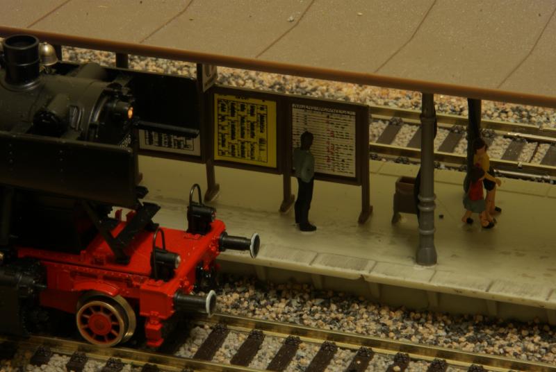

Heb wat Preisers een plekje gegeven...
Die ouwe heeft gelijk sjans...
Kon minder...
BR 051 loopt binnen...
Grootse machines, ook in het klein...
Laatste check voor vertrek...
Ronald
